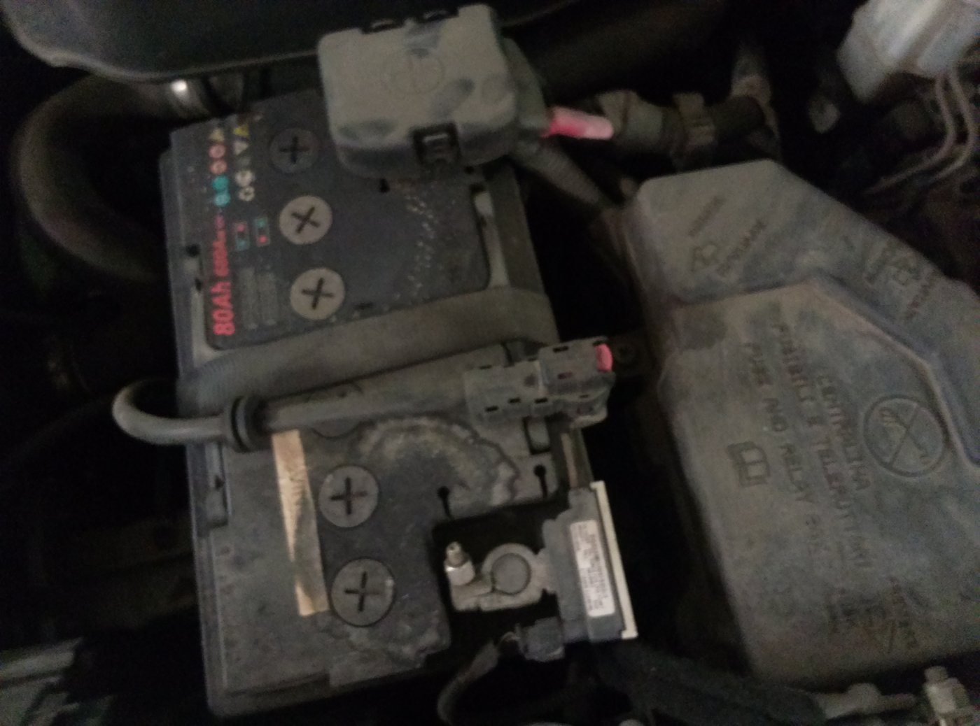

Ma scusa, che batteria monti e montavi prima? Puoi mettere una foto? Mi viene un dubbio...
Ho solo questa purtroppo, è la batteria vecchia che ho avuto negli ultimi tre anni e mezzo e che ieri ho cambiato dopo la segnalazione sul display e il consiglio dell'elettrauto
    142.1 KB · Visualizzazioni: 363
Ommioddio! Aveva ragione l' elettrauto!
