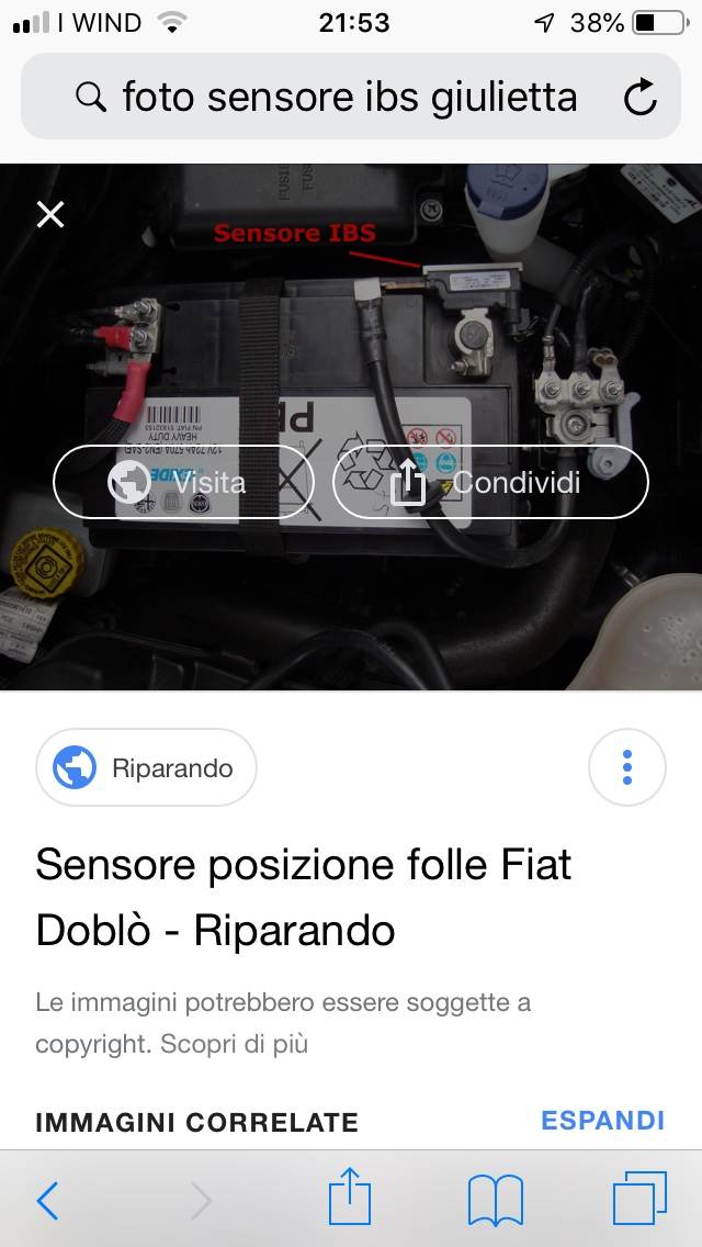

Oh yes! Anche a me! Una figata, rimane inserito e non va...Solo se stacco e riattacco il sensore...A me non ha mai funzionato, neanche da nuova e non mi manca.
Grazie. Puoi postare una foto dello spinotto? Credo che sia quello sul cavo negativo. Ne vorrei essere certo....Si circa invece di dire disinserito ti dice non disponibile per errore perché senza sensore non legge carica batterie e non può usare star stop in pratica è come le auto vecchie che non lo hanno.. poi magari funziona diversamente lo spegnimento delle luci interne nel senso che dopo un po’ si spengono se lasci porta aperta perché sentirà la batteria che si scarica.. ma sono così minima rispetto al start stop che è devastante per il motore.. se non funziona e tt di guadagnato e i consumi da usarlo o no non cambiano di una virgola... un auto al minimo consuma pochissimo....
È quello.Grazie. Puoi postare una foto dello spinotto? Credo che sia quello sul cavo negativo. Ne vorrei essere certo....
È quello.
Ci vogliono un po’ di accende spegni perché prenda errore...
