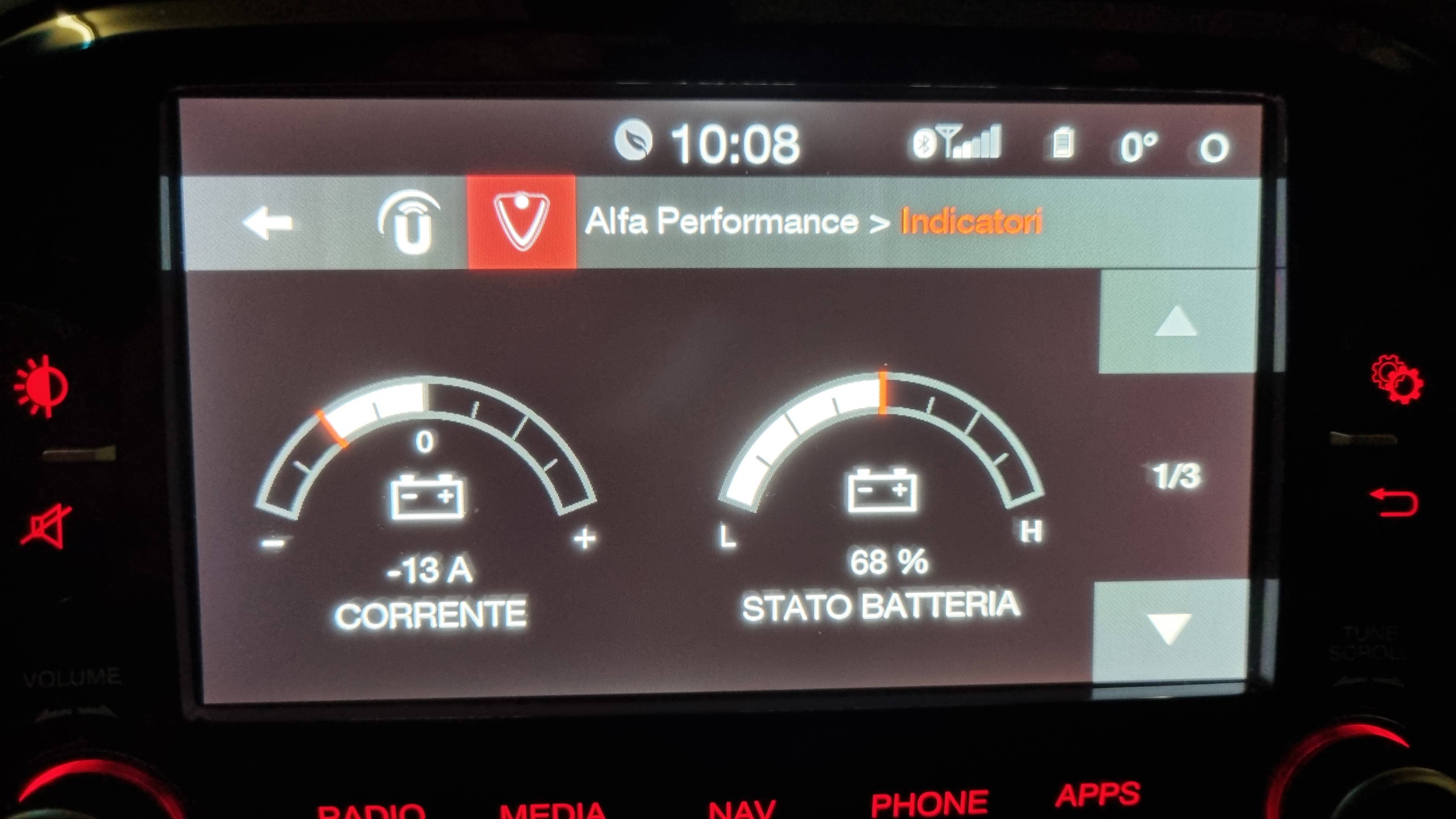

Questo lo stato della mia batteria appena rientrato. Motore spento.

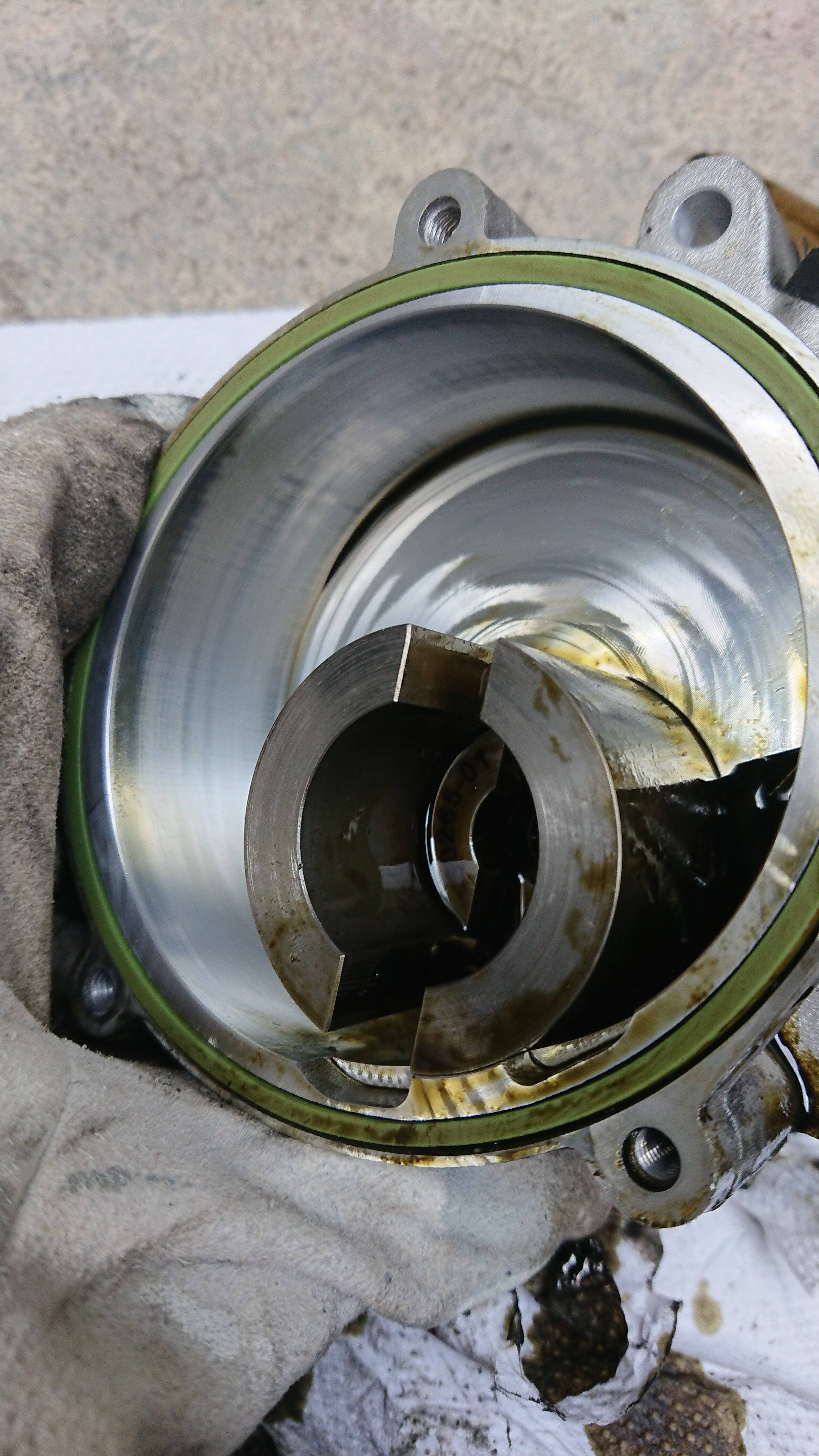

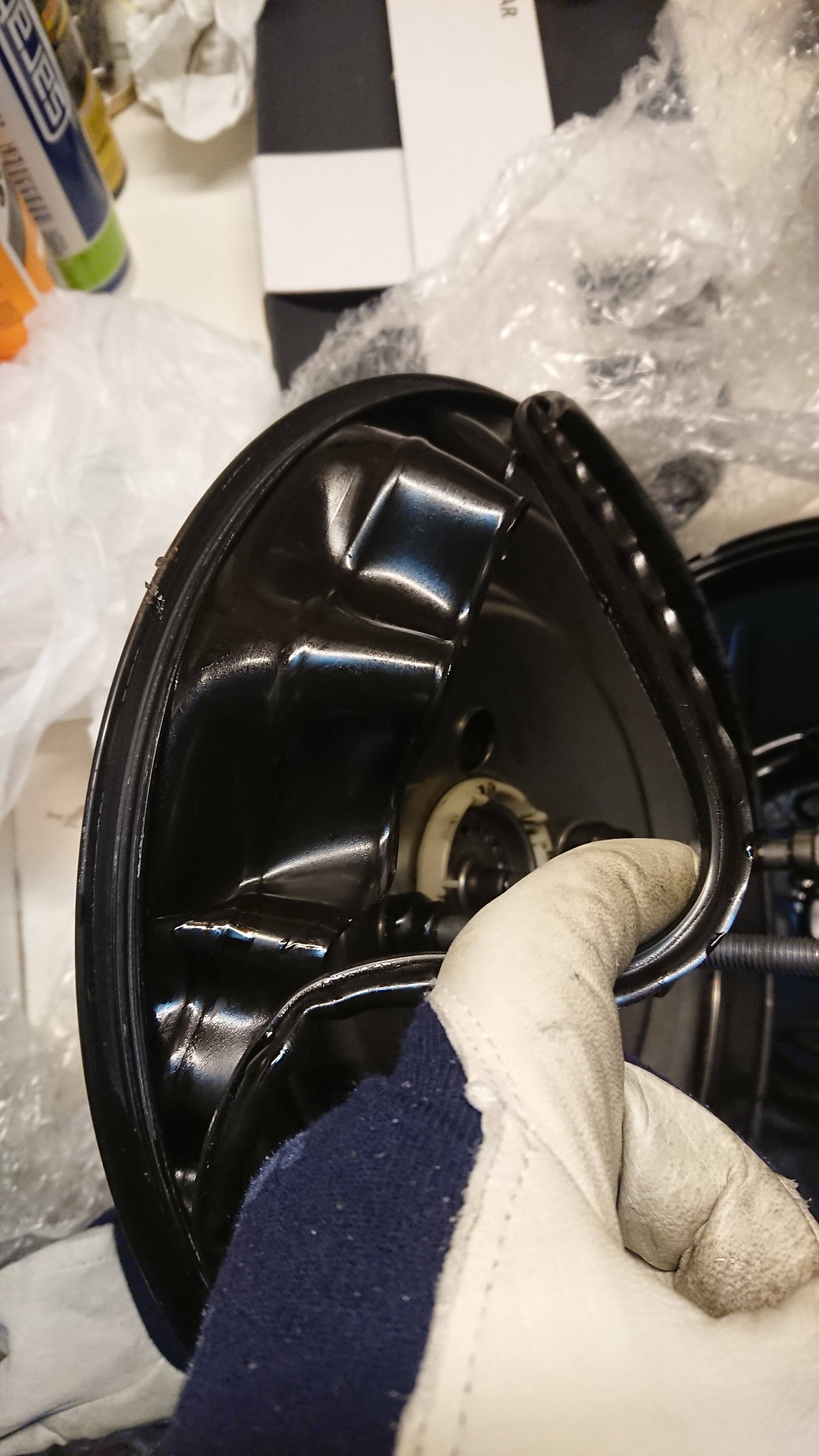

Certo ma ricordati che se per causa di quel oggetto succede qualcosa di grave l'unico a tirare fuori i soldi sei solo tu. Ecco un esempio di cosa è successo a me e il meccanico non mi ha detto nulla, anche se io non gli ho chiesto se vede delle cose strane di avvisarmi. La pompa del vuoto perdeva olio e lui non mi ha detto nulla ecco le conseguenze.
L'olio della pompa è finito nel servofreno, la pompa lo comprato e cambiato io il servofreno no, tutto il lavoro mi ha costato 800€
