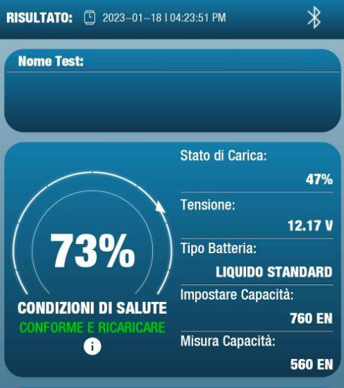

Dunque dopo soli pochi giorni dall'acquisto 2 anni fa la batteria VARTA 70AH BLUE DYNAMIC EFB N70 12V START&STOP ha cominciato a fare i capricci. Dapprima lo S&S avrà funzionato 2-3 volte, poi da qualche mese la classica avaria al motore con avviso dello S&S non funzionante.
L'ho inviata al rivenditore che per tutta risposta sta valutando se la batteria si possa restituire alla casa in garanzia.
Allego il test effettuato ma corrisponde + o - a quello dell'officina AR. Chiedo a qualcuno che se ne intenda se la batteria è da tenere o sostituire.
