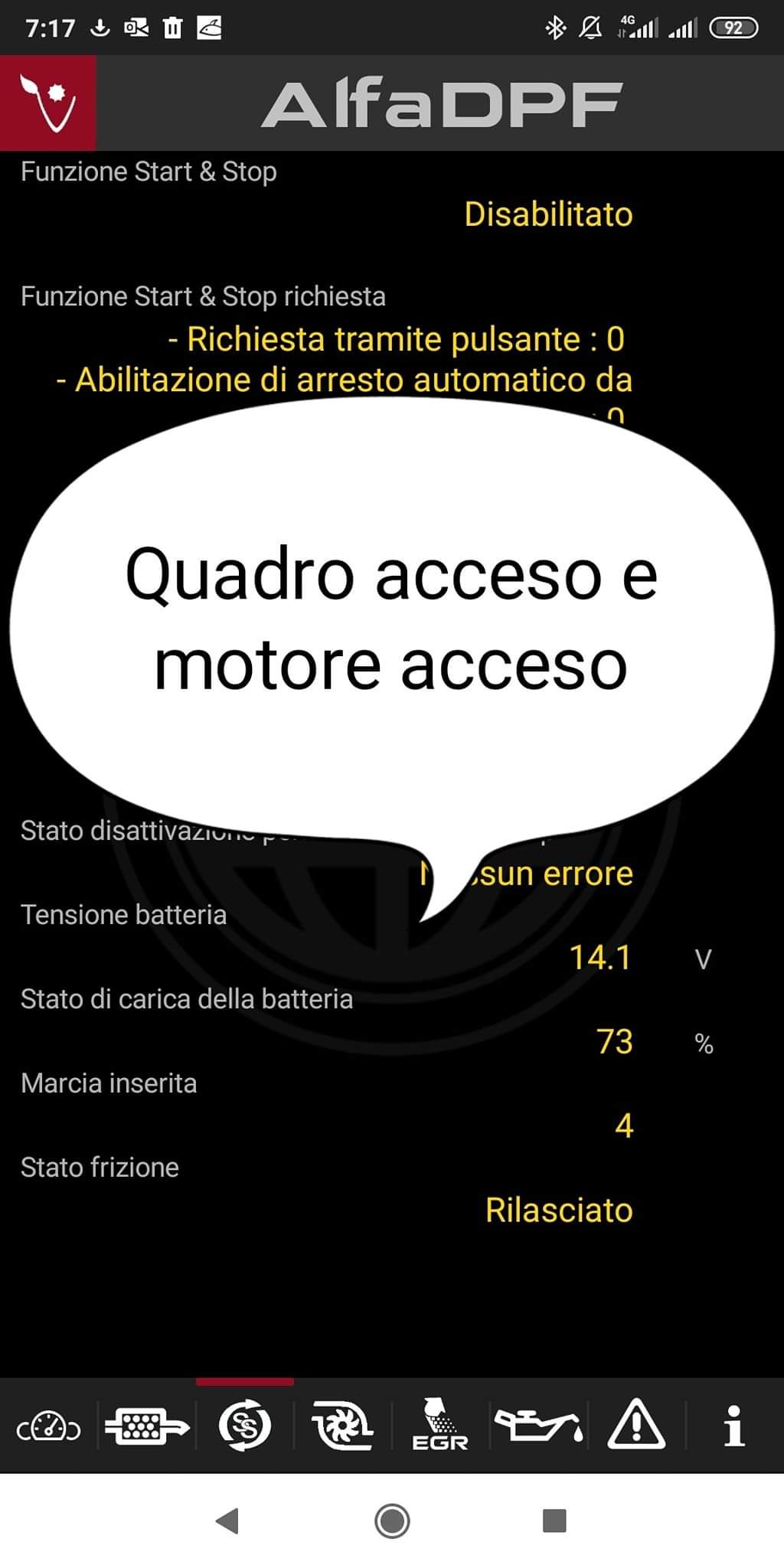

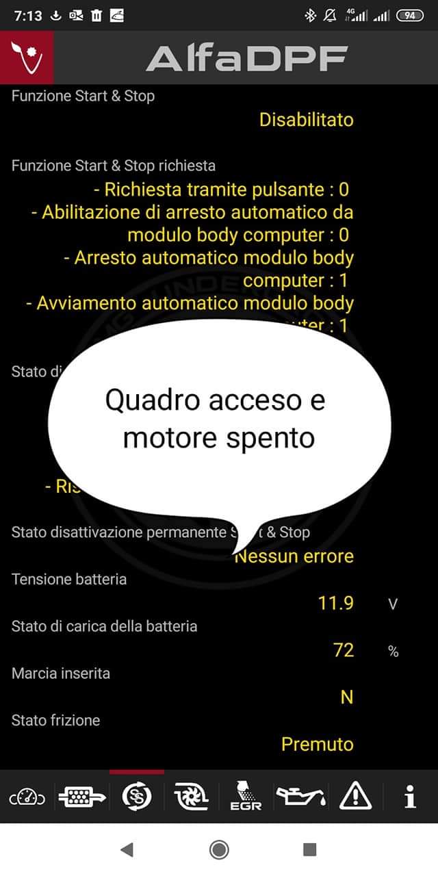

Ciao a tutti...da qualche tempo mi si accende la spia avaria motore + start&stop non disponibile e ovviamente si disattiva il DNA.
La diagnosi riporta sempre lo stesso errore: P0520 (Oil pressure sensor/Switch circuit).
La macchina va bene come sempre, nessun calo di potenza e nessuna altra anomalia.
In officina mi hanno controllato i collegamenti elettrici senza riscontrare anomalie, quindi mi hanno sostituito il regolatore di pressione dell'olio ma il problema si ripresenta puntualmente la mattina a motore freddo.
Resettando l'errore si ripresenta sempre la mattina dopo a motore freddo, mentre di giorno non capita (a meno che l'auto non rimanga ferma per ore anche di giorno ovviamente).
Potrebbe essere le batteria secondo voi?
Ecco lo stato della mia batteria:
fai un ciclo di ricarica completa con un carica batteria ,e vedi se mantiene
