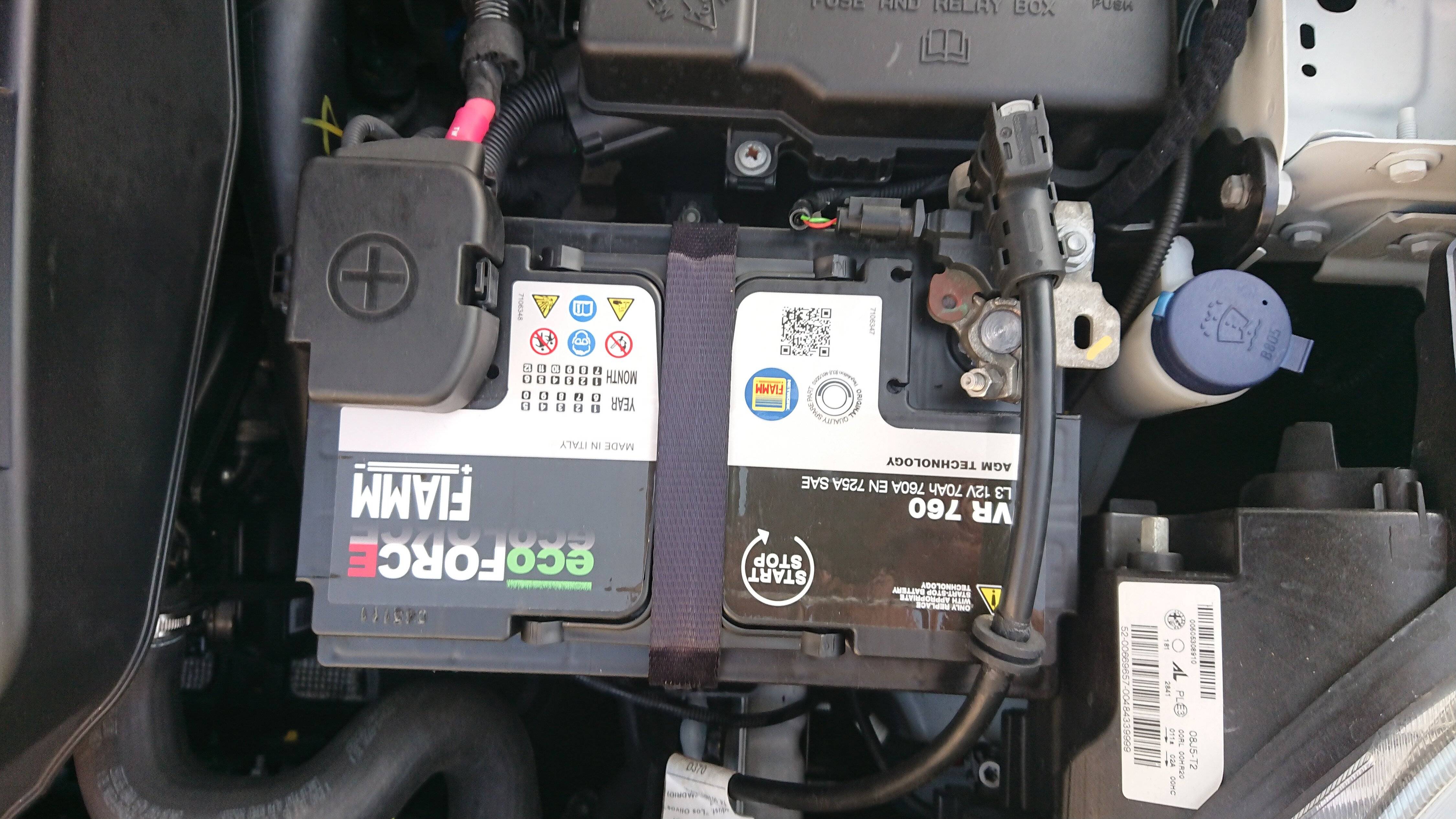

Se no compra una batteria da Fiamm io ho messo questa per la macchina, 0 problemi molto valida.

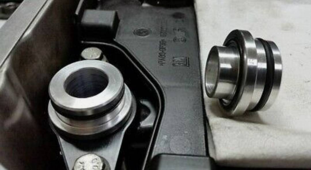

Buonasera. Il problema potrebbe dipendere dal gommino che si trova nella coppa olio, gommino che collega la pesca dell'olio alla pompa olio....parecchie persone hanno avuto questo problema della pressione olio motore a freddo, accensione spia avaria motore e di conseguenza disabilitazione Start stop. Tutto questo con motore freddo al mattino, azzeramento spia motore e durante la giornata non si ripresentava il problema. Spero di essere stato chiaro.

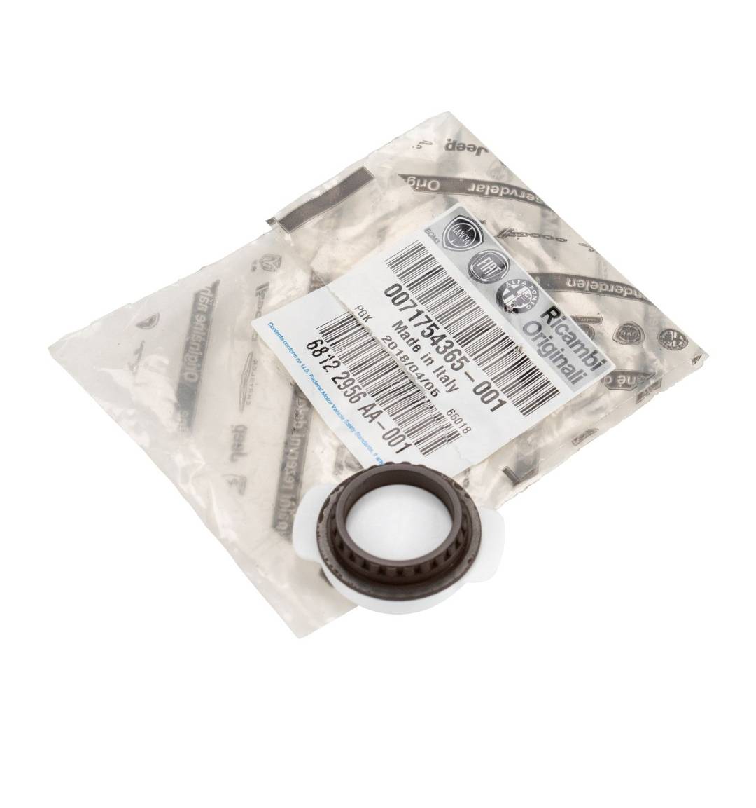

Ok grazie mille. Il gommino sarebbe questo?

- gommino tra pompa olio e coppa olio (farò montare quello "rinforzato" in foto).

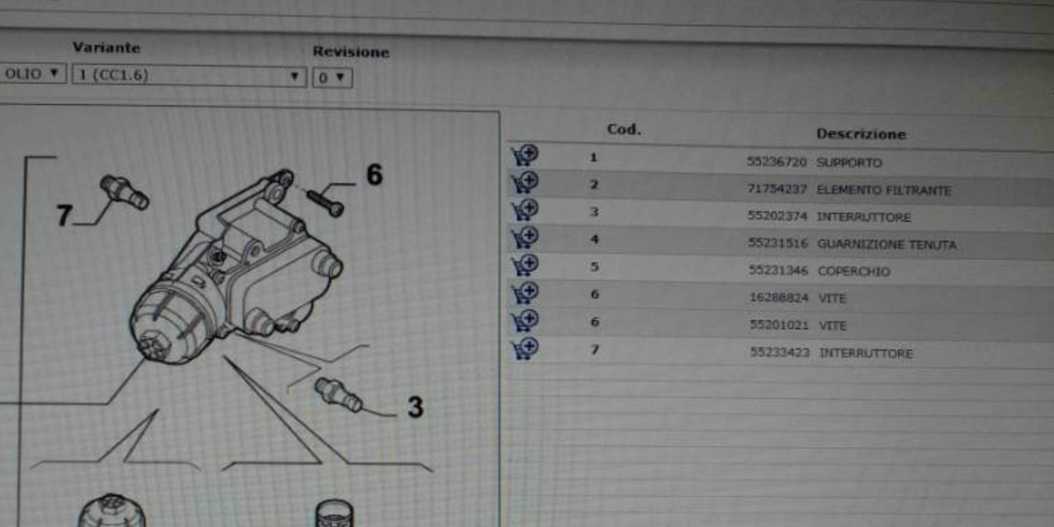

- i 2 interruttori di pressione olio indicati nella foto sotto dai numeri 3 e 7.
Costo totale richiesto per l'intervento: €180,00.
Se non dovessi risolvere così...non mi rimarrà che sostituire l'intera pompa dell'olio (preventivo di 650 euro con pompa nuova e originale Alfa Romeo).

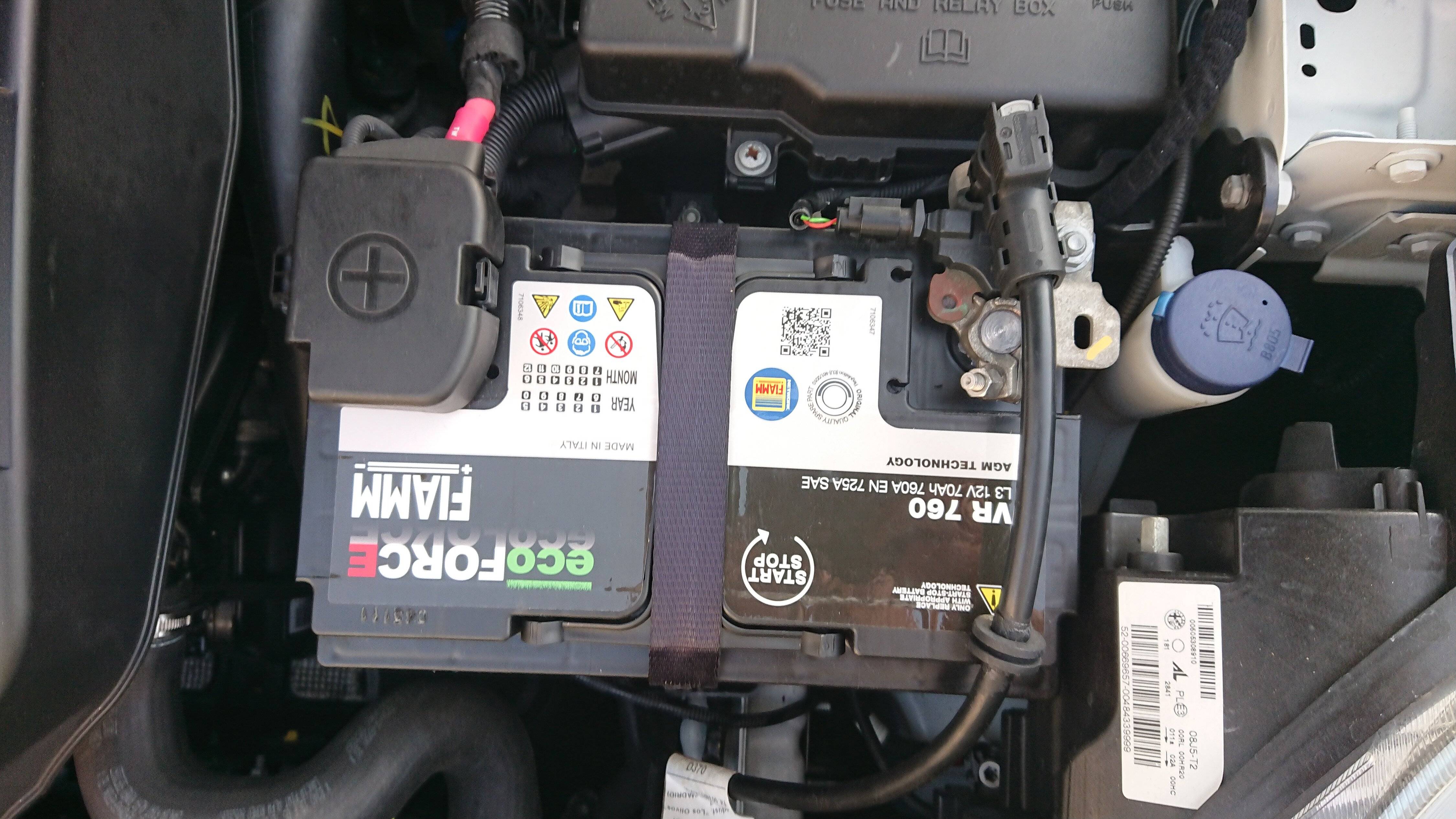

Ecco lo stato della mia batteria:

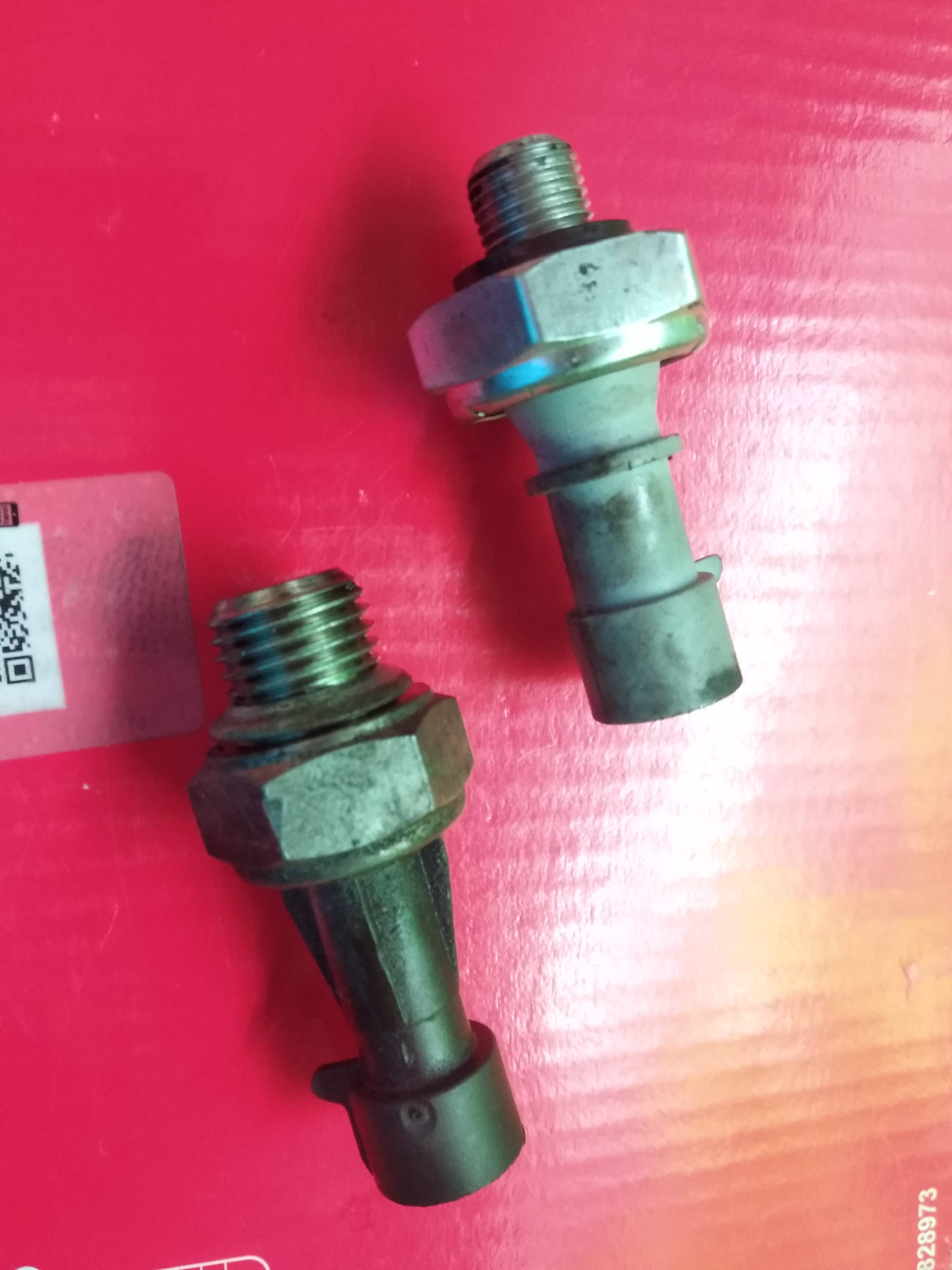

Lo dico sottovoce, per i molti che hanno seguito il mio problema relativo all'errore P0520 (o P1541 che dir si voglia).
In prima battuta, dopo aver controllato che dal punto di vista elettrico e di cablaggi fosse tutto ok, mi è stato sostituito il regolatore di pressione ma il problema era rimasto.
Quindi mi sono stati sostituiti i 2 sensori di pressione che vedete nella foto sotto. Una volta smontati i vecchi sensori, il meccanico si è accorto che la zona della filettatura e i condotti che conducono ai sensori erano sporchi e pertanto li ha puliti tutti con aria compressa per liberarli completamente.
L'auto per ora non sembra presentare più alcun problema e nessuna spia si è più accesa.
Spero di aver risolto definitivamente e che quanto scritto possa essere utile a chi dovesse riscontrare gli stessi sintomi.
