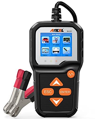

batteria primissima imputata
è stato fatto un TEST di efficienza ???
Andrò da un elettrauto.... Ma mi pare che sia molto improbabile che una batteria tiri avanti 1 anno e mezzo "in crisi"
per niente affatto improbabile, anzi è proprio quello che generalmente accade,
la batteria perde di efficacia e si trova in un "LIMBO" in cui sembra ancora funzionare magari perché riesce ad accendere il motore, ma crea un sacco di problemi a partire da centralina e S&S che non ricevono la tensione idonea a funzionare
solo un test sulla batteria può darti indicazione valide se può essere usata ancora ed il problema risiede altrove,
oppure se dipende tutto dalla batteria che è da sostituire,
ovviamente nel caso della sostituzione ti consiglio di cercare una buona marca ed idonea allo S&S ed alla tua vettura
