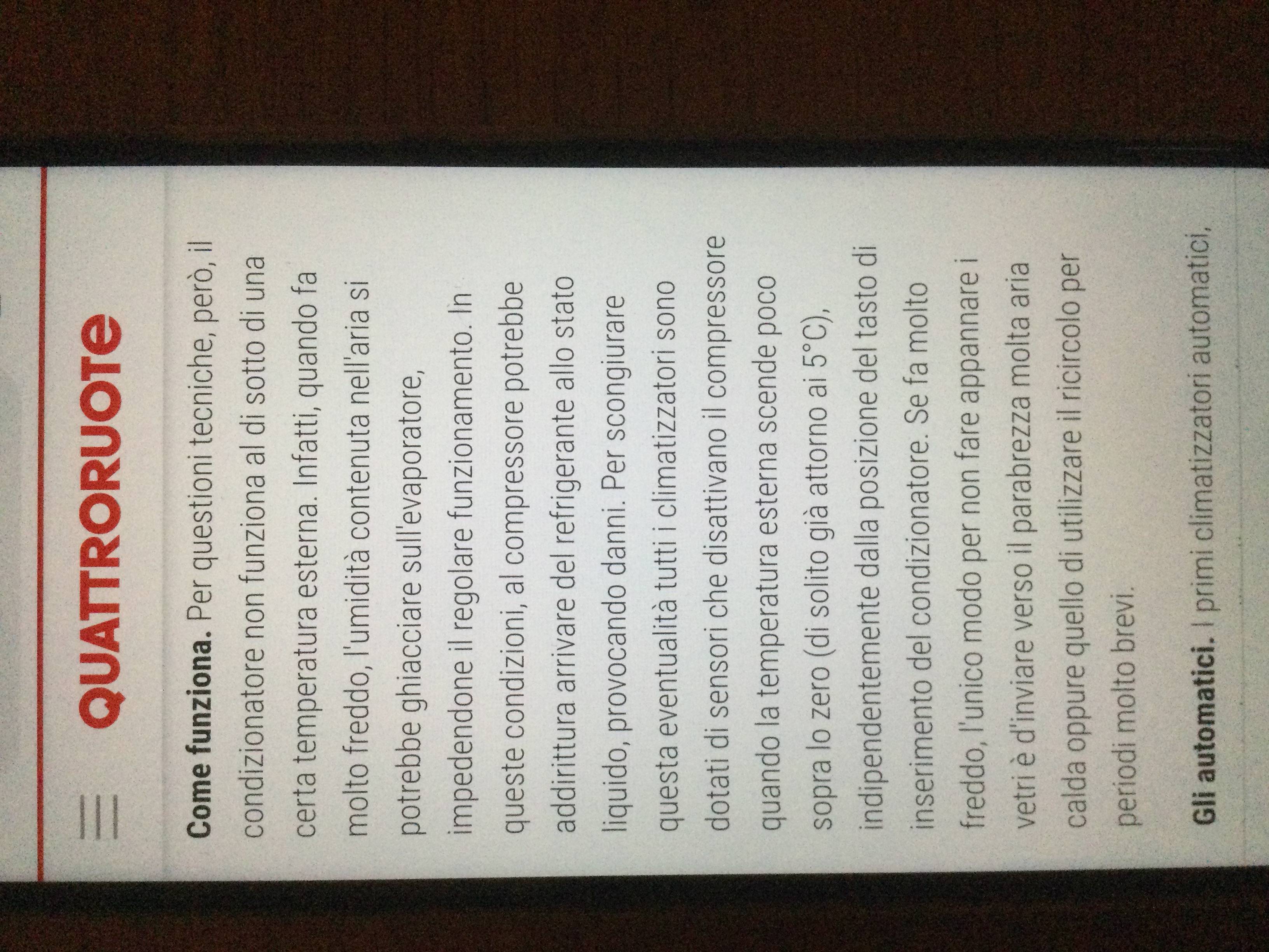

Il clima che stacca il compressore non è un difetto. Tutte le auto che hanno un climatizzatore automatico a una certa temperatura, di solito tra i 4 ed i 6 gradi (dipende dalla marca) lo spengono. Questo per prevenire danni da gelo.

vivo a Como, spesso in inverno andavo (ante Covid) a nord per lavoro, MAI avuto problemi di stacco del compressore del condizionamento, ho chiesto a tre Colleghi che vanno (andavano) anche Loro spesso al freddo e anche a Loro il problema non é noto.
vivere in un mondo chiuso senza avere paragoni con la realtà spesso provoca la non conoscenza della realtà ....
non lo dico io

Esperienza personale: Anche con temperature sottozero, imposto 20°, flusso aria sul parabrezza e sui piedi, climatizzatore e ricircolo spenti, mai appannati i vetri. Importante disattivare il ricircolo, perché se attivo dopo un po' fa condensa.
quello che dici è corretto, però spegnere il clima non serve, lo fa’ lui in automatico . Aggiungo che i compressori odierni sono talmente silenziosi che non ti accorgi quando sono in funzione. Nella Fiat Tipo che avevo fine anni 80, con clima manuale, quando entrava il compressore lo sentivi molto bene.
