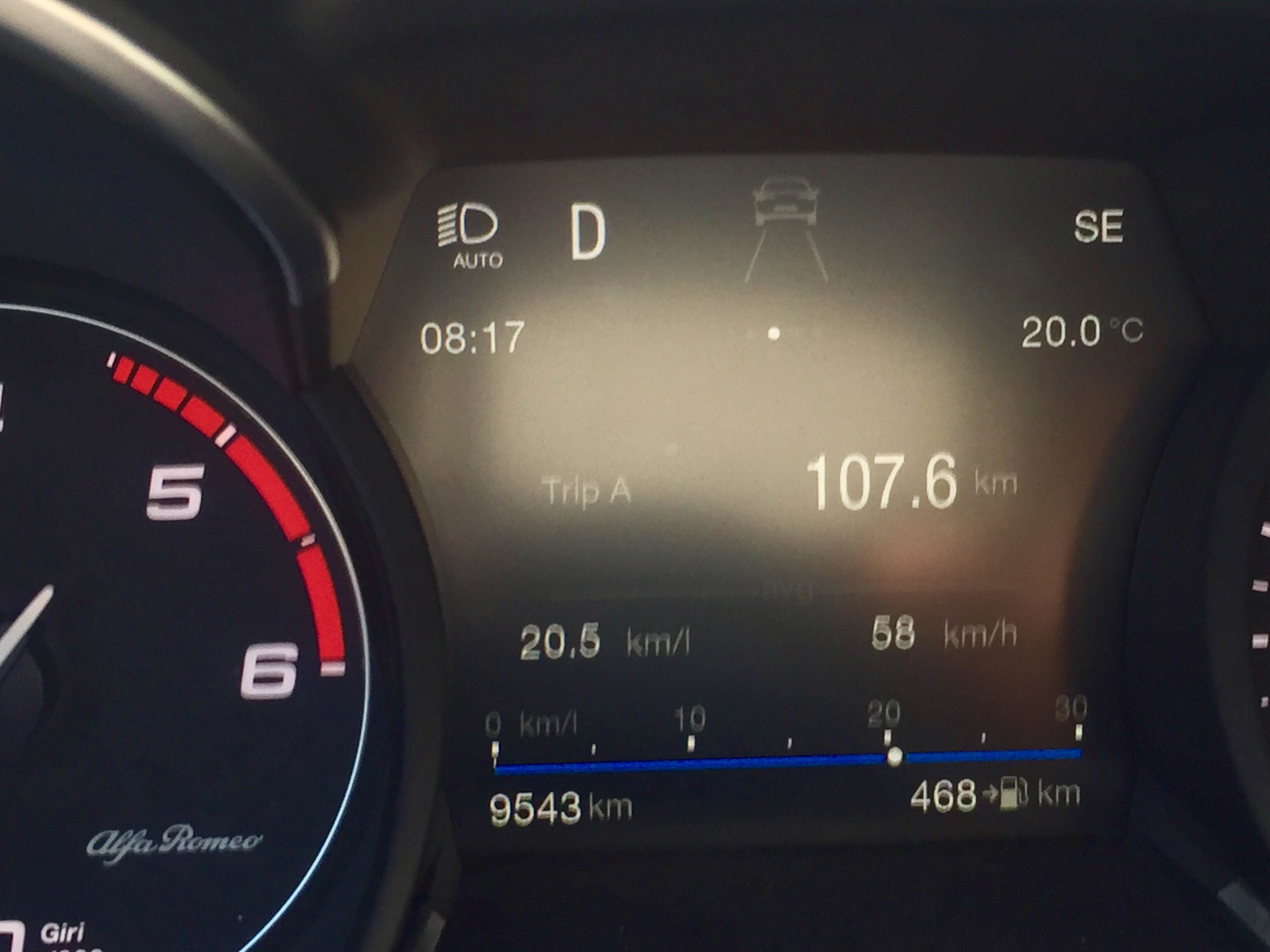

Gitarella al mare, temperatura ideale per consumo light! Manettino in N e qualche allungo/sorpasso. Stelvio for Summer!
    270.6 KB · Visualizzazioni: 560
Reazioni: Sandro G.
Figata! Io non riesco più ad avere quei consumi, neanche su 100km.....cioè devo proprio impegnarmi! E scocciarmi..... :D:cool:
