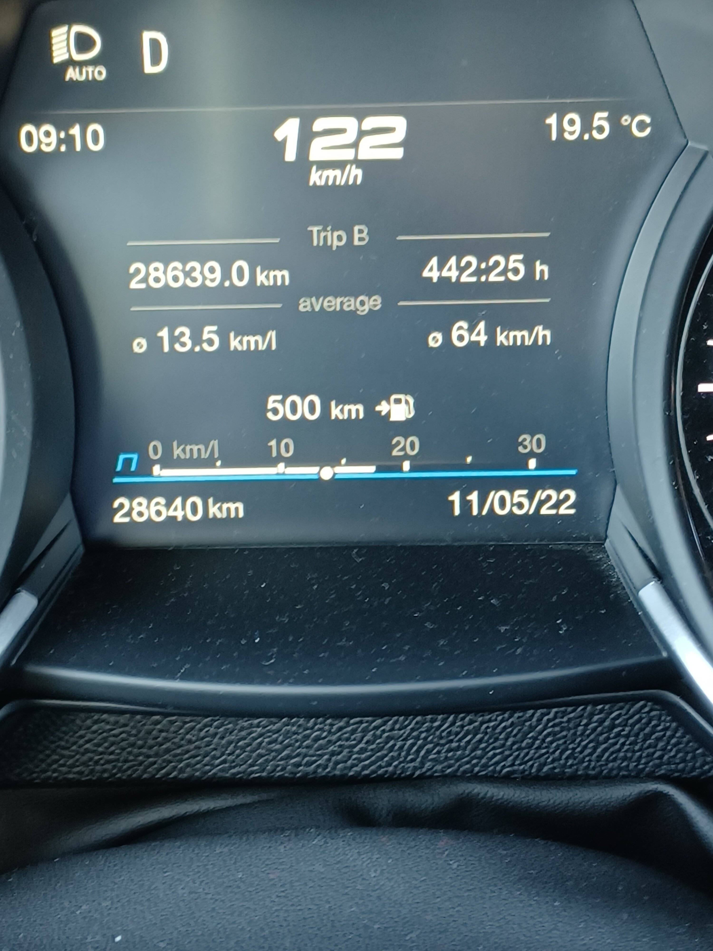

Scrivo in questa vecchia discussione per nn anbacquare. La mia è una 190 cv rwd my21. Da nuova nn ho mai azzerato il trip b e dunque in foto i consumi reali dopo quasi 30000 km in 6 mesi di vita e utilizzo in tutte le condizioni, statale poca città e autostrada anche a velocità da sparo......credo sia un esempio di vita reale utile....macchina utizzata per la sua natura...macinare km. La xc60 che avevo prima con 150 cv faceva 12 di media e pesava oltre 200kg in più e andava molto meno.....per me é molto soddisfacente
