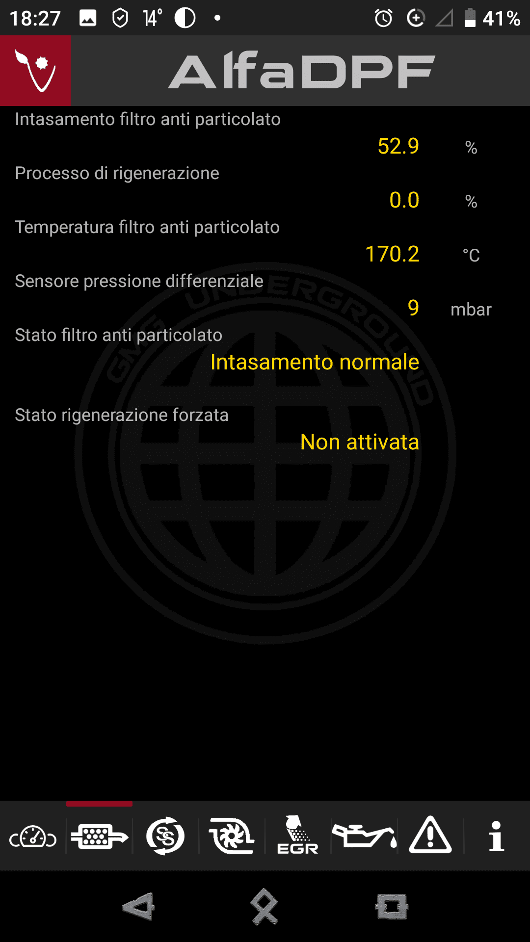

C'è un modo per farlo? Sarebbe comodo se ci fosse qualche sensore che aiuta l'automobilista a monitorare le rigenerazioni. Personalmente, se nel computer di bordo ci fosse il modo di controllare questi dati, lo farei di sicuro.
Con adattatore odb2 e app alfadpf dovresti vedere la % di intasamento raggiunta la quale, cioè il 100% dovrebbe partire la rigenerazione.
Comunque più che altro basterebbe prestare attenzione a quando sta rigenerando e non spegnere ma continuare a guidare qualche km extra per farla terminare
Reazioni: igoroptik

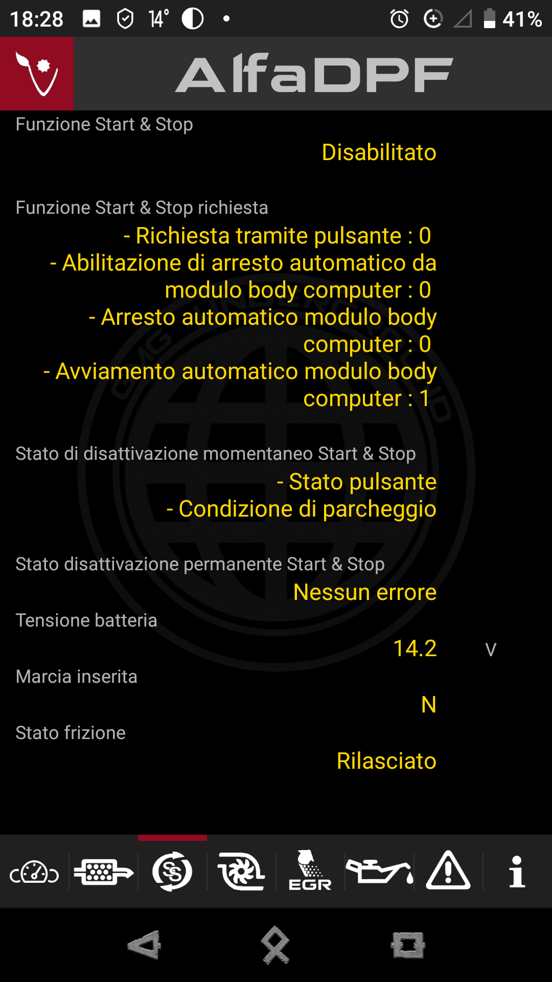

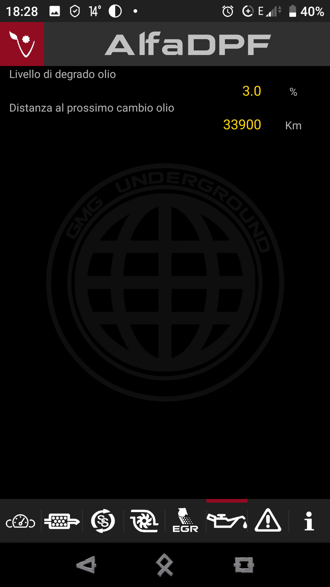

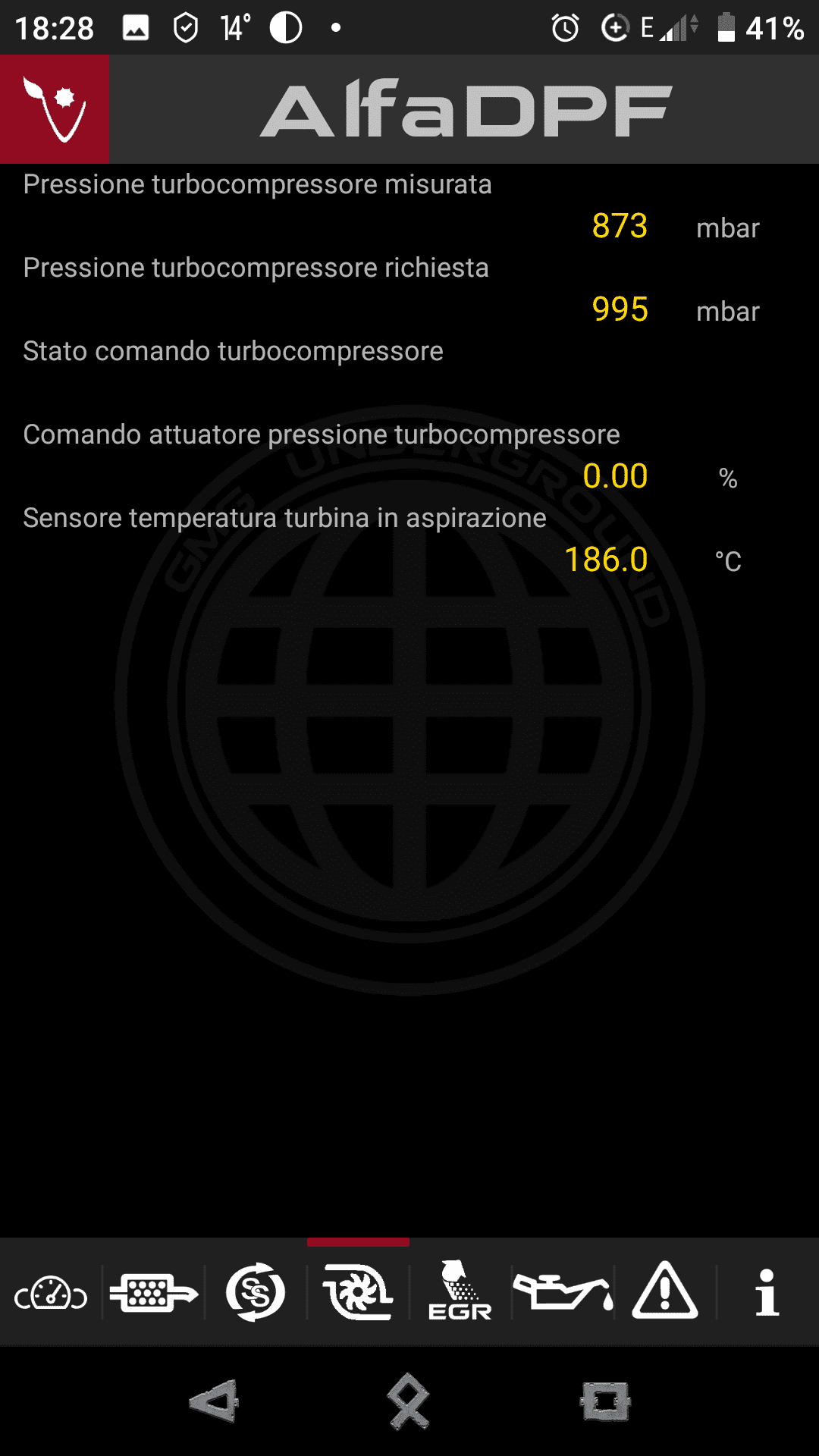

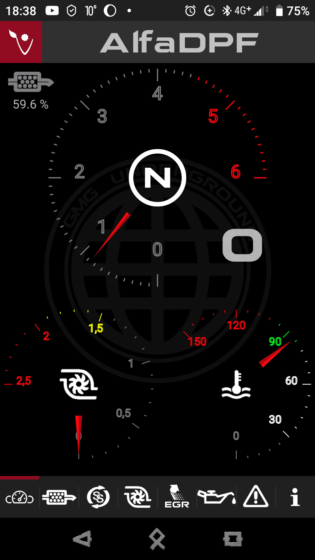

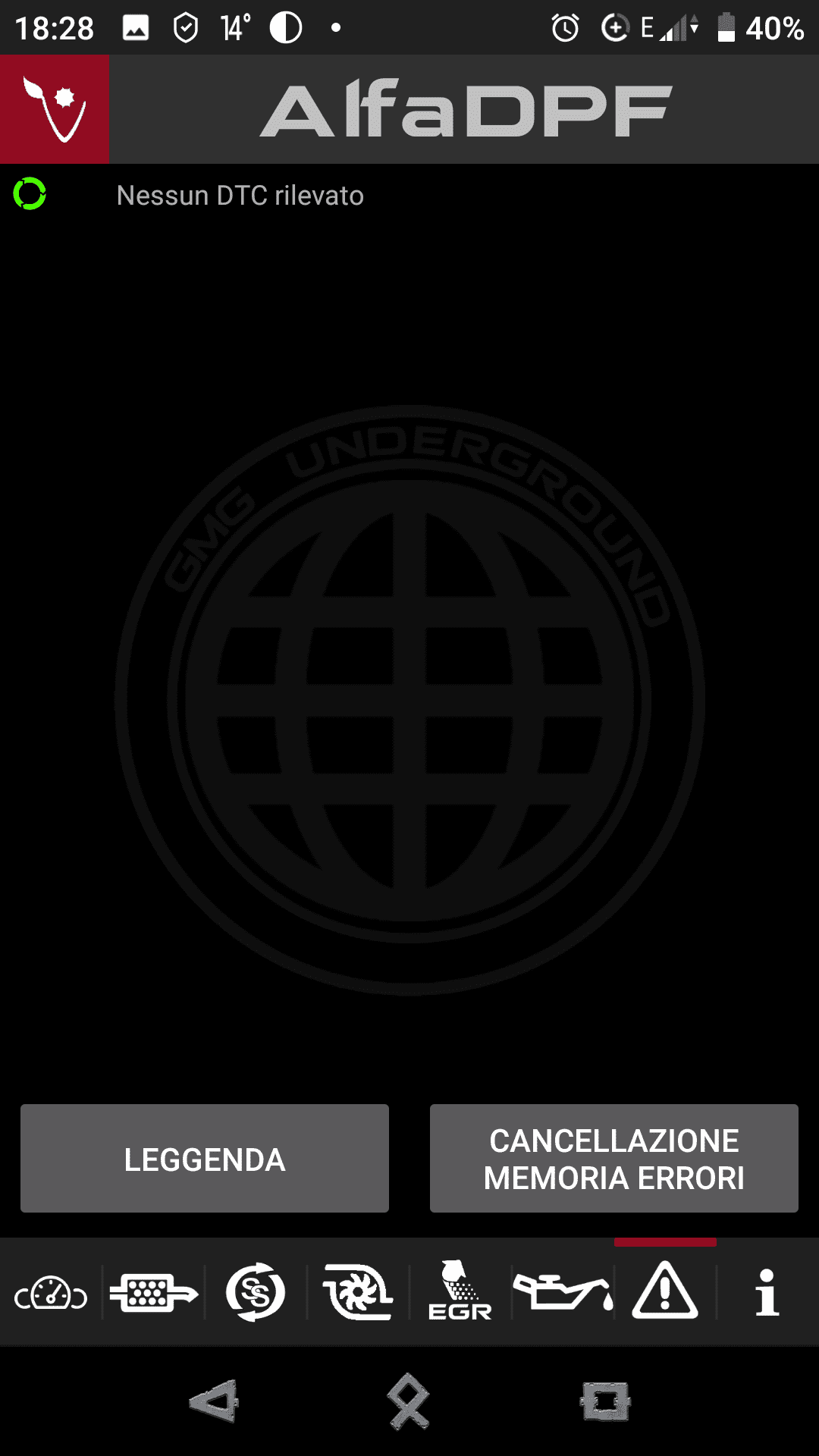

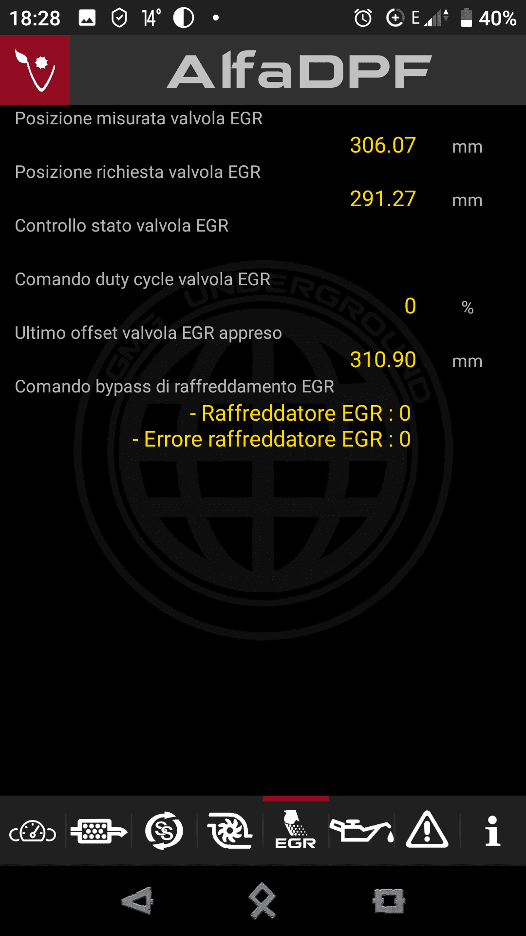

e da cosa si capisce quando sta rigenerando?
Ecco come ho fatto io. L'app ALFA DPF e a pagamento. Io ho pagato 13€ in sconto.
Reazioni: ARus5421
Stato filtro anti particolato, INTASAMENTO NORMALE ho una Giulietta jtdm-2 150 cv le statistiche parlano chiaro, non ho mai avuto problemi di FAP
