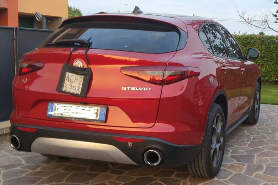

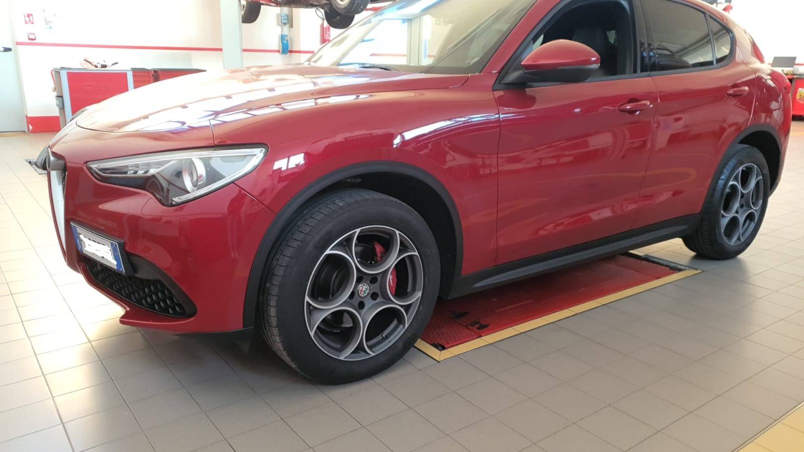

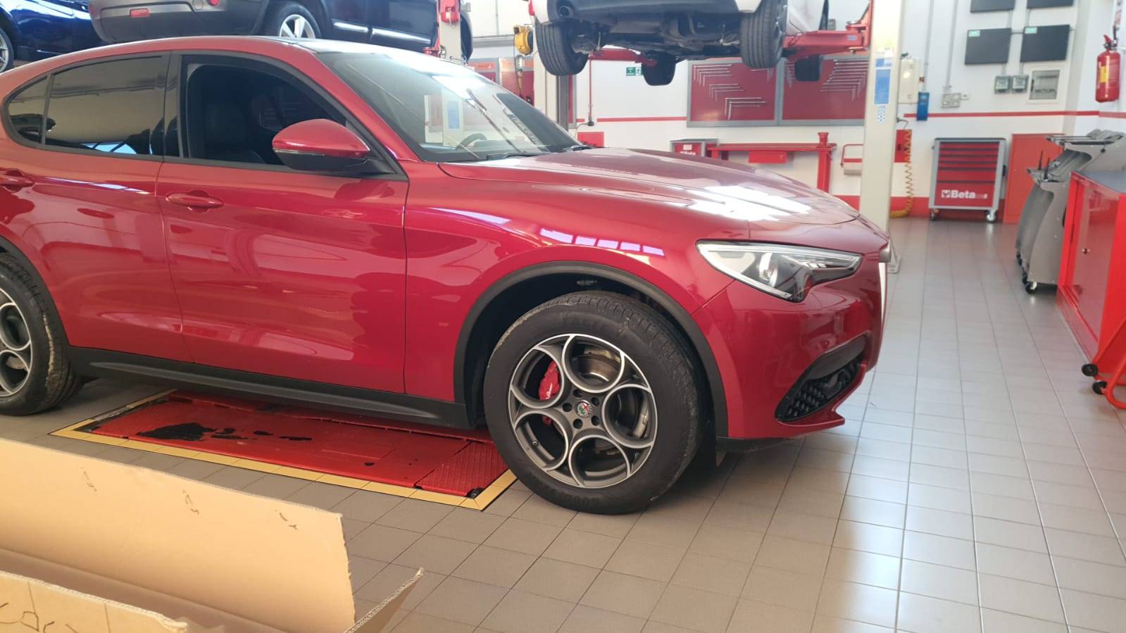

Prima che qualcuno racconti favole vi precedo dicendovi che non è un'auto per uno che sta a guardare i consumi (nemmeno la panda 4x4 turbo lo è, perchè quando uno ce l'ha e "apre", beve come un carrarmato). Per cui l'unica cosa che realisticamente vi posso dire è che se si va in autostrada a "codice" a benzina fa c.ca i 9-9,5, a gpl fa c.ca 1 km in meno. Ho fatto c.ca 20mila km senza problemi e un mio conoscente che ha fatto l'impianto base su una 200 ne ha già fatti più di 60mila. L'ho fatto non tanto per i consumi (che comunque spendere meno della metà non è che faccia schifo) ma soprattutto perchè andando verso il 2035 spero di avere meno problemi di blocchi del traffico; che se esce l'euro7 si potranno avere anche con gli euro6 benzina, non solo col diesel.

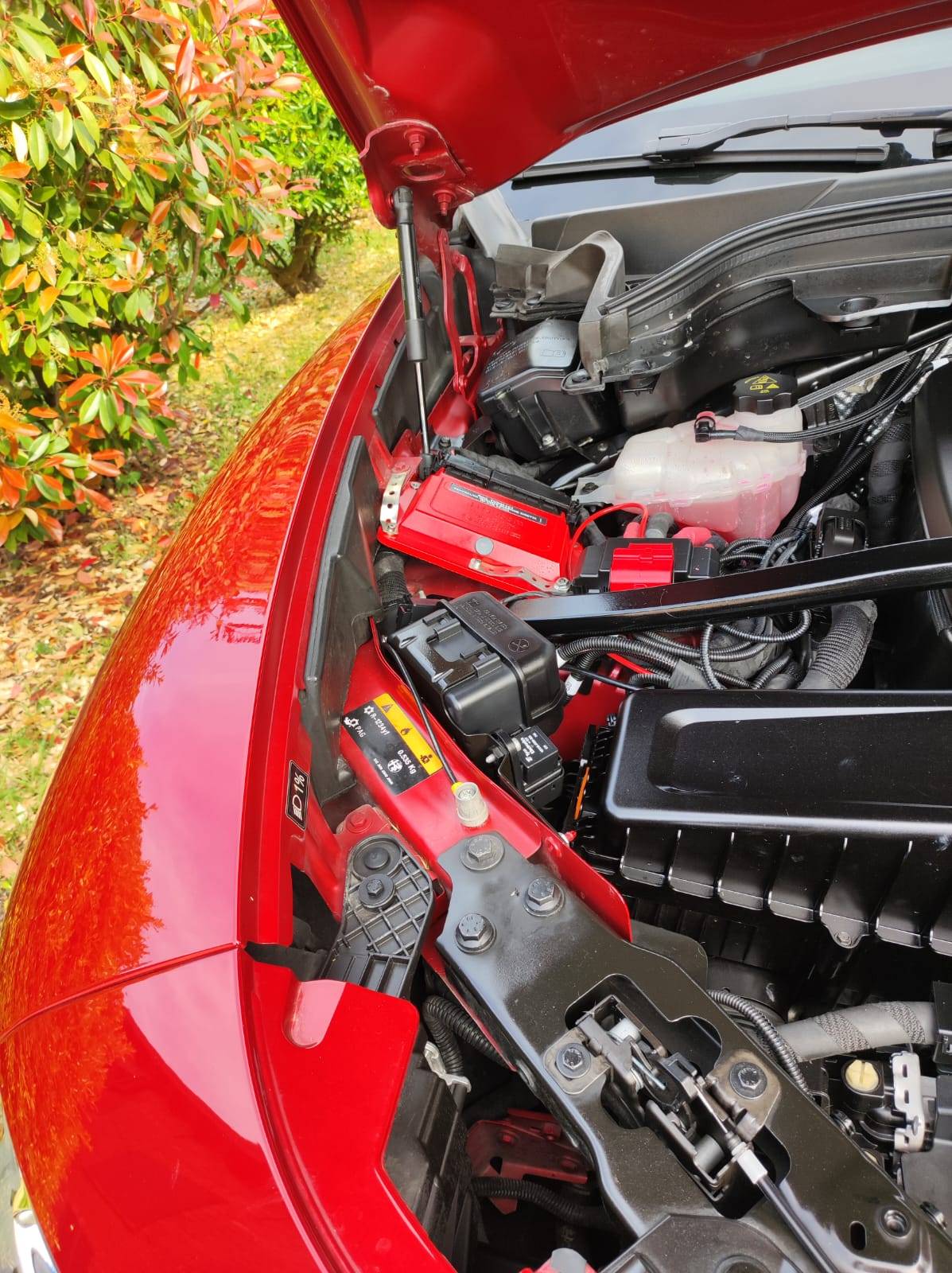

    279.3 KB · Visualizzazioni: 455

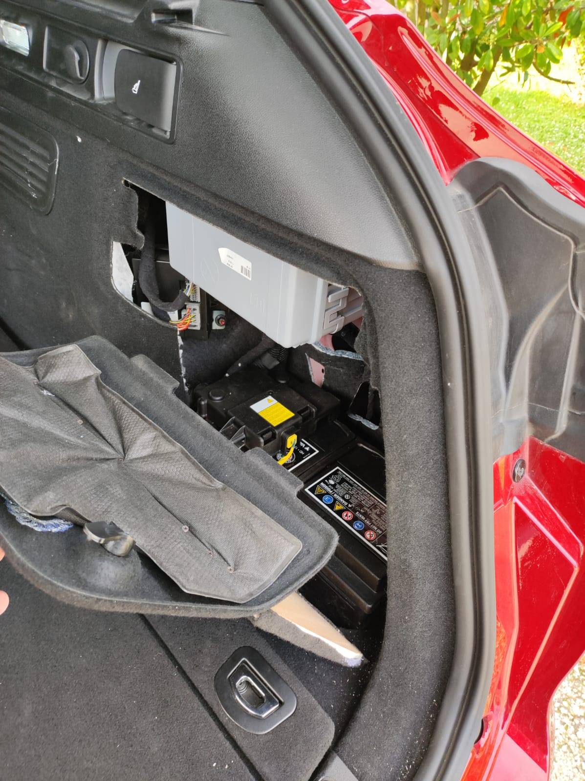

    240.3 KB · Visualizzazioni: 434

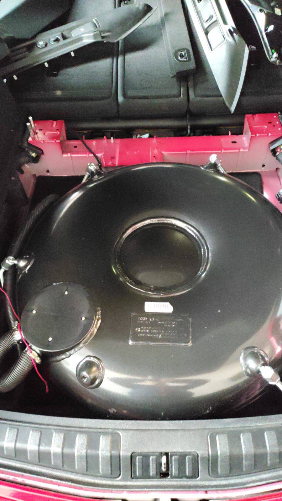

    173.9 KB · Visualizzazioni: 438

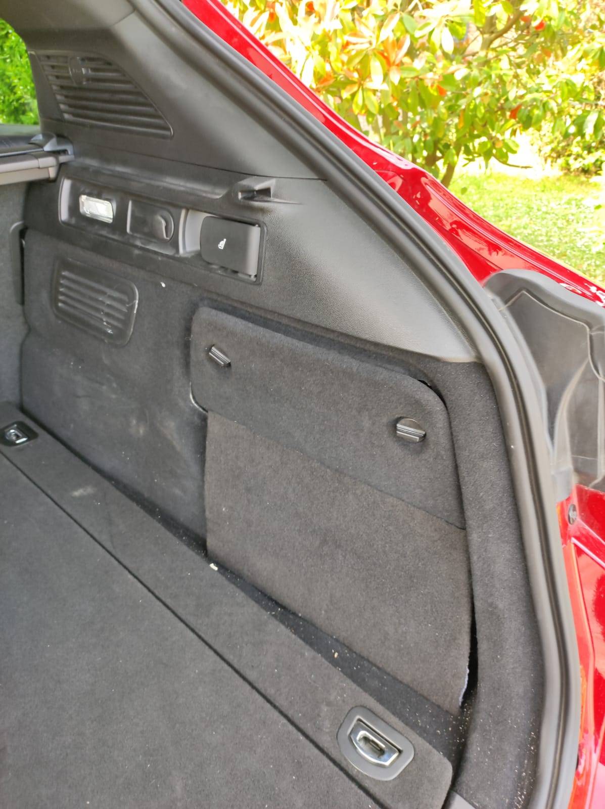

    182.6 KB · Visualizzazioni: 437

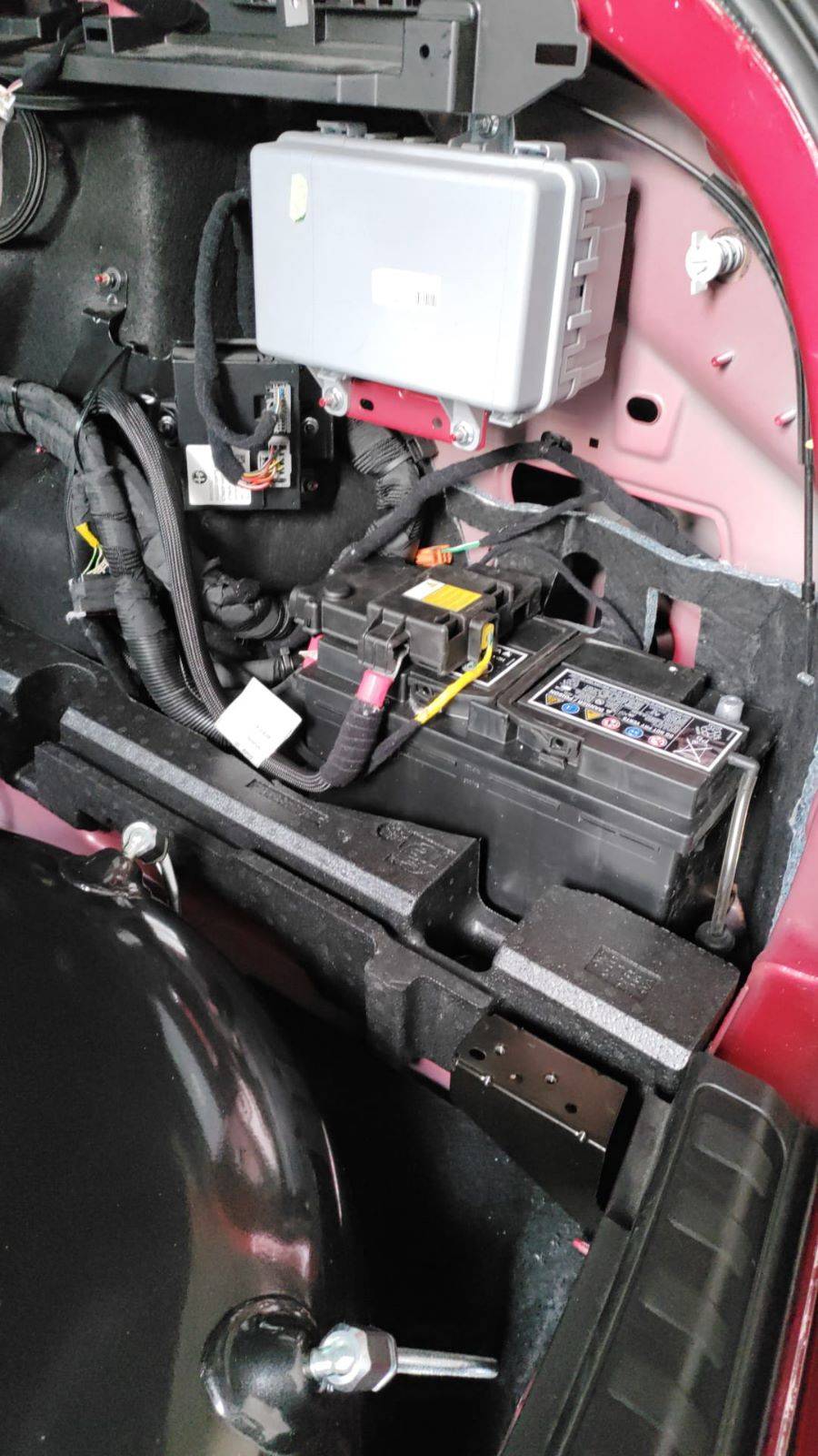

    170.5 KB · Visualizzazioni: 414

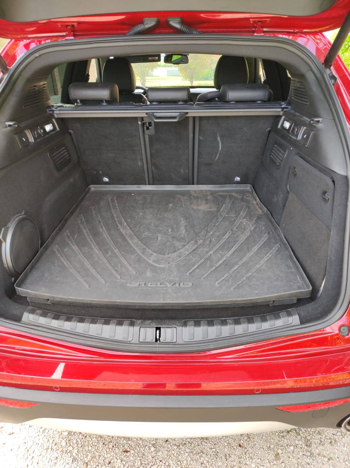

    129.5 KB · Visualizzazioni: 418
    113.1 KB · Visualizzazioni: 409
    59.3 KB · Visualizzazioni: 433

Bellissima installazione, la soluzione adottata dovrebbe consentire anche un'autonomia notevole viste le dimensioni del serbatoio gpl.
Peccato per Vialle che era l'impianto iniezione liquido con maggior esperienza e per brc che già sapevo aver optato definitivamente per l'iniezione sequenziale allo stato gassoso in quanto a loro dire meno sensibile alla qualità del carburante.
Icom purtroppo ha un brutto biglietto da visita nella capitale con la storia delle subaru con impianto stato liquido installato per conto dell'importatore italiano subaru e parliamo di eventi ormai antichi visto che quelle subaru sono belle e dimenticate e forse tutte demolite.
Ma noi diversamente giovani siamo come gli elefanti e non dimentichiamo...... dovrete sopprimerci.
Quindi ben venga una buona installazione di icom che era ora dimostrasse la sua capacità ed esperienza.
