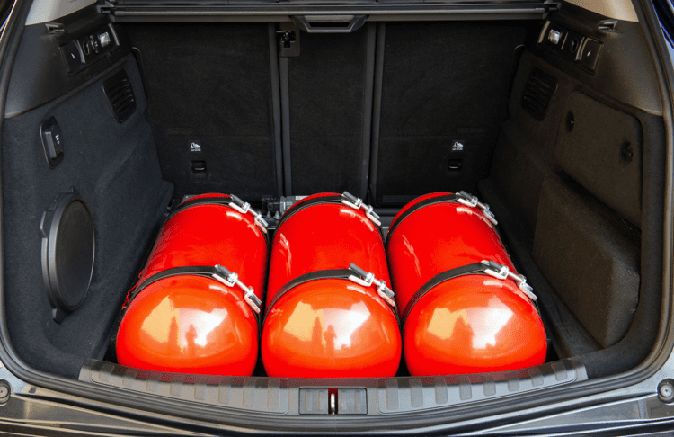

Grosso ostacolo su giulia è il posizionamento della bombola
Ma quando mai!🤣🤣🤣🤣🤣🤣🤣🤣🤣🤣🤣🤣🤣🤣🤣🤣🤣 prendi una di queste ci sta comodamente sdraiata sui sedili.
Ho fatto c.ca 20mila km senza problemi e un mio conoscente che ha fatto l'impianto base su una 200 ne ha già fatti più di 60mila. L'ho fatto non tanto per i consumi
Nooooo ma cosa ci dici mai🤣🤣🤣🤣🤣🤣 facci sapere se riesci a fare 100 000km senza smontare nulla🤣🤣🤣🤣🤣🤣🤣
Questo a me sembra il bagagliaio di una stelvio con impianto audio HK. La Batteria dovrebbero averla spostata a destra in stile Giulia.
Così l'autonomia non manca di sicuro!
