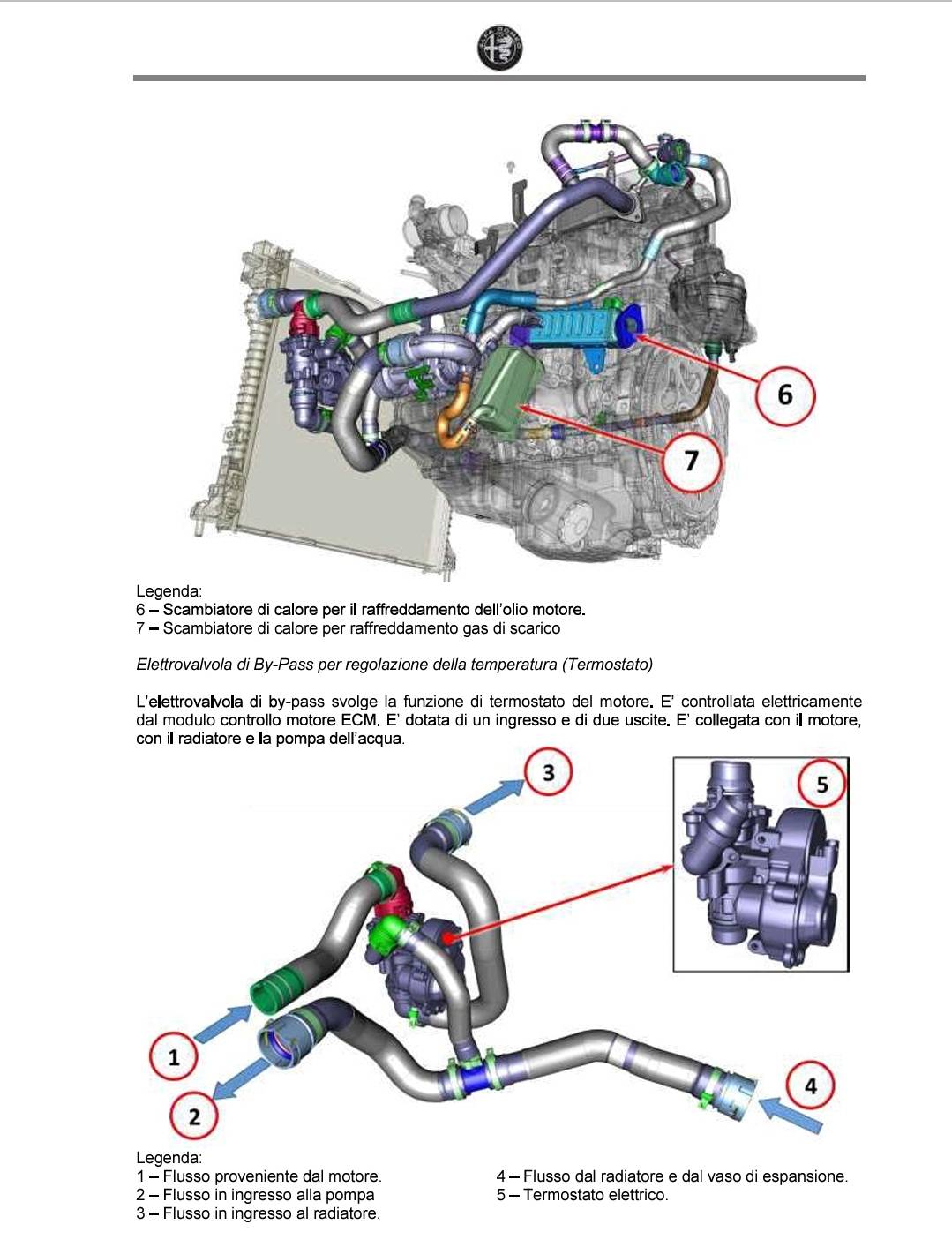

Da quello che so, è una normale termostatica che lavora per dilatazione termica, a cui è stata aggiunta una resistenza, che può scaldare rapidamente l'elemento dilatante e farlo aprire del tutto indipendentemente dalla temperatura dell'acqua. Questo permette, ad esempio quando si richiede molta potenza al motore, di anticipare l'apertura e smaltire meglio il calore. Ma la gestione della temperatura ad andature normali è meccanica.
Non è come dite voi. Allego il manuale tecnico.
    141 KB · Visualizzazioni: 169
#92
Aggiornamento dopo intervento tecnico: sostituzione in garanzia del "termostato" (c'è scritto così sulla ricevuta).
Risultato: 1 tacca accesa dopo 10' di guida, e un totale di 4 tacce accese dopo 20'. Problema rientrato. Spero solo che l'utilizzo negli ultimi 1000km da quando ho segnalato il problema non abbia compromesso nulla.
