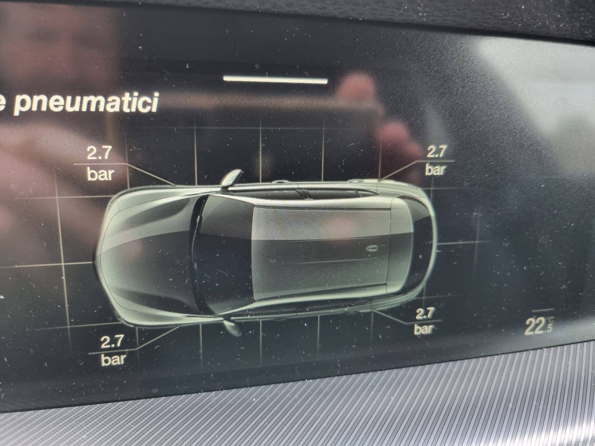

Buonasera a tutti, dopo 30 anni di Alfa Romeo fino alla precedente 159 1.9 JTDm sono da poche settimane felice ed entusiasta possessore di una splendida Stelvio 2.2 turbodiesel 210 CV Veloce. Tutto bene ma un comportamento autostradale mi lascia alquanto perplesso: la vettura da la sensazione, ma non solo sensazione, di oscillare, di avere una sorta di galleggiamento all'anteriore, di seguire fin troppo la strada, insomma una sensazione poco piacevole che procura tensioni ed ansie alla guida, non capisco e non mi sono ancora abituato a questo comportamento alquanto inaspettato....

Pneumatici Michelin Pilot Sport 4 SUV misura 255/45-20, al momento non conosco la pressione gonfiaggio che è quella da consegna auto nuova presso concessionario ufficiale

Non e’ affatto normale, la vettura è’ piantata. Sicuramente la pressione ( che puoi controllare da info)sarà di almeno 2.5 ( a me e’ stata consegnata a 2.6) ma questo non giustifica il comportamento che descrivi

Questo vedo dall' infotaiment, sarà la pressione effettiva?

Si e’ quella. Se hai misurato a caldo sarà 2.5
