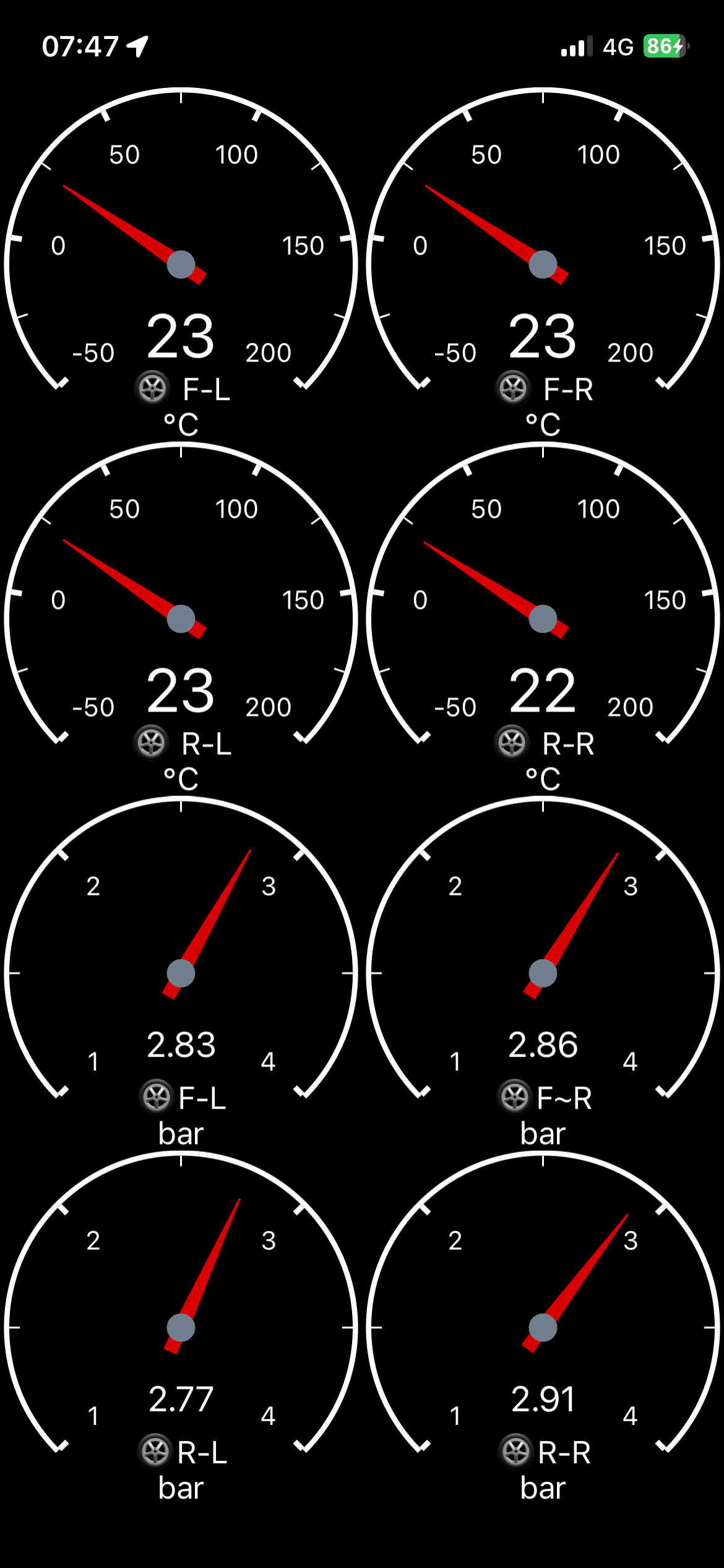

Abbassato la pressione ed ora con temperature più fredde subito avviso sul infotaiment
Sei ad Amburgo credo, quindi regola la pressione con gomma a freddo. Durante il viaggio ondeggiava ?
2.1 - 2.3 sono le pressioni effettivamente indicate dal LUM, ma secondo me sono un po' al limite. Fra le tolleranze dei manometri e la sensibilità alla temperatura, è facile che ti si accenda l'avviso perchè è un attimo scendere sotto i 2.0 bar.
Io mi tengo sempre a 2.4 - 2.6 e non ho mai notato serpeggiamento o altro tipo di problema nel tenere la traiettoria. Anche l'usura delle gomme è omogenea e i consumi normali.

Io le tengo 2.1 e 2.3 e non ho mai avuto il segnale. Deve scendere su 1.8 - 1.7 per accendersi... e sincermanete ho notato una guida molto migliore seguendo quanto prescritto dal LUM
Confermo anche io che da quando utilizzo i valori come da LUM la guida e' decisamente migliorata.

la pressione va controllata A FREDDO
se imposti 2.2 quando le gomme scottano, poi a freddo finiscono a 1.9 o 1.8 e cioè troppo basso!

se fa caldo, e controlli la pressione pneumatici devi lasciarla più alta per compensare il fatto che poi a freddo scende
