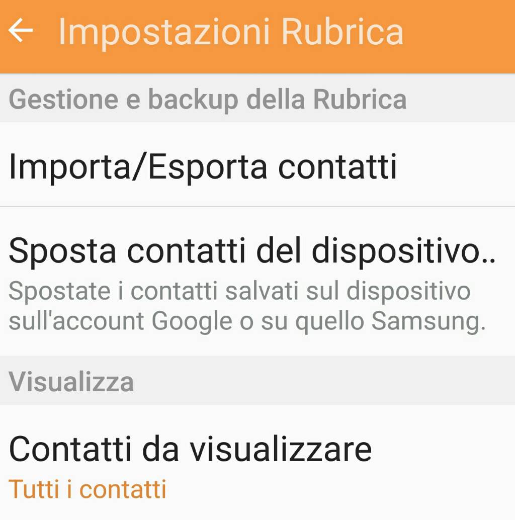

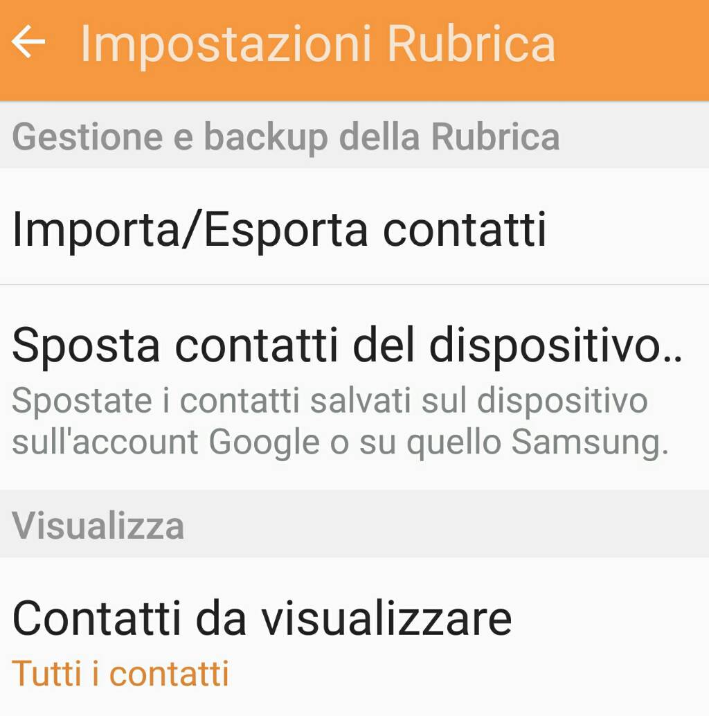

Non è che per caso dovete abilitare la funzione sul device che permette la visualizzazione di tutto e non solo della SIM?.....
.....per esempio
