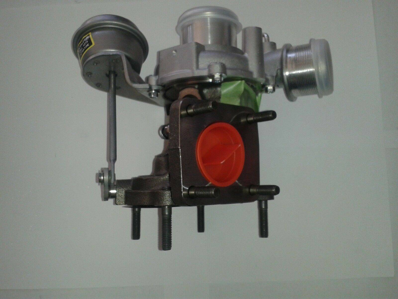

Quello che dico l'ho misurato sulla mia T-jet perchè avrei voluto fare la prova del video anche io....
L'asta che collega il polmoncino alla waste gate sul turbo IHI è fisso, senza alcuna possibilità di regolazione, ed il polmoncino è regolato in maniera che, già con meno di due decimi di bar, si apre la waste gate. Adesso non saprei con certezza se le altre t-jet prima o dopo la mia del 2016 sono altrettanto uguali, ma vedendo le foto del turbo IHI VL 39 oppure quelle prima con il turbo VL 37, (vedi le immagini) mi sembrano tutte senza regolazione. Forse cambierà il precarico della molla? Non credo, sarebbe inutile visto che comunque è il ciclaggio ON-OFF della Pierburg comandata dalla ECU che determina la pressione di lavoro del turbo. Almeno in teoria,....... ed invece ho scoperto che gli americani hanno ragione....ho fatto alcune prove e te lo dico nel prossimo post.

Quello di aumentare il precarico dell'attuatore accorciando l'astina di comando è una cazzata madornale: in quella zona le temperature possono arrivare oltre gli 800 °C e piano piano deformano il braccio interno della waste gate con le ovvie conseguenze. Il precarico, che è previsto nelle tabelle degli attuatori, consiste in uno o due millimetri. Aumentare il precarico (cazzata) o sostituire la molla, come ho fatto io, non fa guadagnare alcunchè in termini di potenza nei motori in cui la pressione nel collettore di aspirazione è totalmente controllata dalla ECU, come accade in tutti i motori moderni. Per quanto riguarda l'affidabilità messa in pericolo dalla sciocca manovra viene minata solo quella della waste gate, gli altri continuano a vivere tranquilli.
