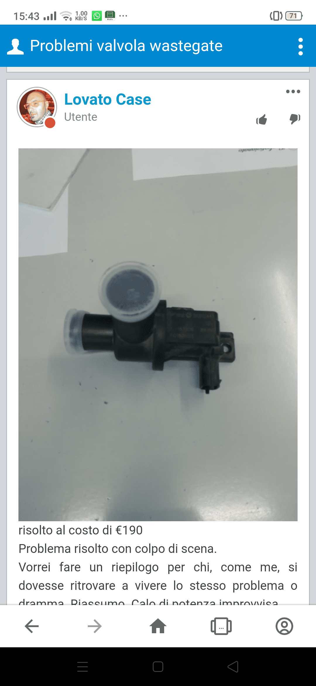

La blow off o anche pop off è la valvola comandata dalla ECU per evitare colpi d'ariete nel circuito dell'aria in pressione.
La cosidetta Pierburg è la modulatrice che pilota l'attuatore della waste gate.
Per quanto ne sono riuscito a venirne a conoscenza, (non ho un T-jett ma un Multiair) nel T+jett sono una sola cosa, un corpo unico, staccato dal motore, collegato con 2 tubi di gomma da circa diametro 25 mm più 3 tubicini soliti che "lavorano" la pressione turbina e un connettore che proviene dalla centralina.
Diversamente dal Multiair, che è come dici tu.
Se è diverso da come descrivi, sarei grato se qualcuno è in grado di mostrare una foto del/dei pezzi in discussione.
Chi ha avuto il problema sulla Renegade ha postato questa foto, (che a me sembra essere la pop off) ed afferma che dopo che è stata sostituita la macchina è tornata perfetta, ma ha anche detto che il problema era dovuto alla Pierburg...
Forse è il caso che gli chieda di spiegarsi meglio...
