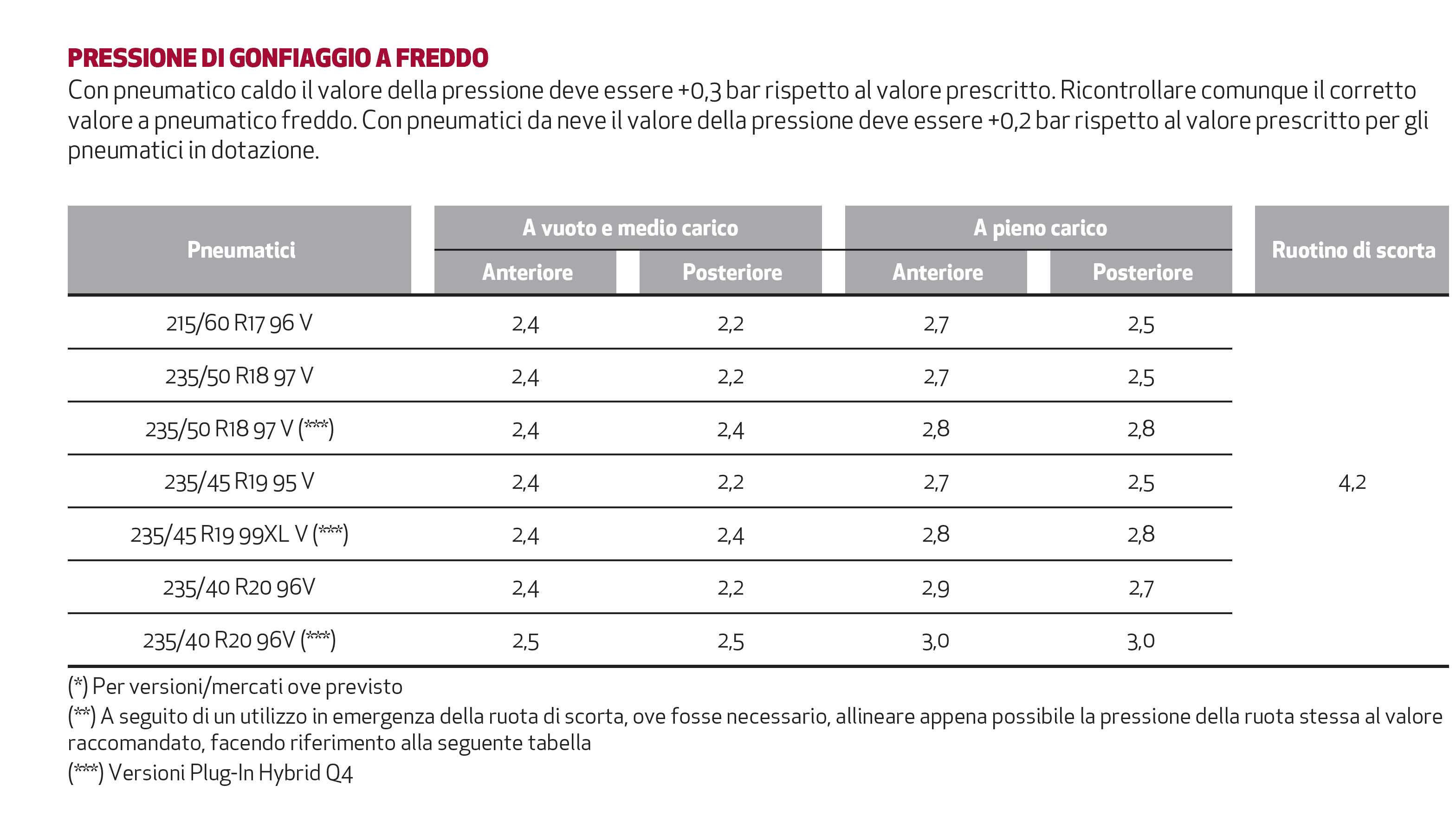

... Avevo letto di un altro utente che segnalava questo problema e un altro (di entrambi non ricordo i nick) con problema similare anche se in realta' mi pare avessero entrambi cerchi da 20" (io ho i 18") ... Da officina la pressione me l'avevano impostata a 2.9 su tutte e 4 le gomme , avevo fatto abbassare a 2.8 dal gommista (anche se poi a me è poco chiaro per ignoranza in materia per cui avevo letto che sulla Tonale bisognava impostare pressione gomme anteriori e gomme posteriori differenti)
