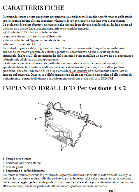

Quindi " gianfy 8686" hai o hai fatto rabboccare l olio dell idroguida? do un occhiata al manuale officina nella sezione " rumori" e vediamo se fornisce qualche indizio
allora nel manuale officina niente a riguardo del problema da te riscontrato, trattano solo dell indurimento causato da perdite o malfunzionamenti della pompa, fra l atro ho visto che possediamo un impianto di idroguida relativamente semplice, privo di valvole e gestione elettronica che fanno variare la rigidità e la precisione in base alla velocita ( come su altre vetture e causa di problemi) quindi in definitiva il sistema idroguida funziona o non funziona perde o non perde, discorso a parte pompa idroguida che non ho visto come è strutturata al suo interno ( se potrebbe dare problemi in random o a certi tipi di regime specifici)dopo delle leggi delle dinamiche dei fluidi ne stò alla larga, ma come consigliato sopra la sostituzione dell olio dovrebbe essere una spesa relativamente bassa che vale la pena di provare
Ma un meccanico un po' scaltro non ti ha dato qualche dritta? sicuramente sarà gia successo a qualcuno
    20.5 KB · Visualizzazioni: 249
