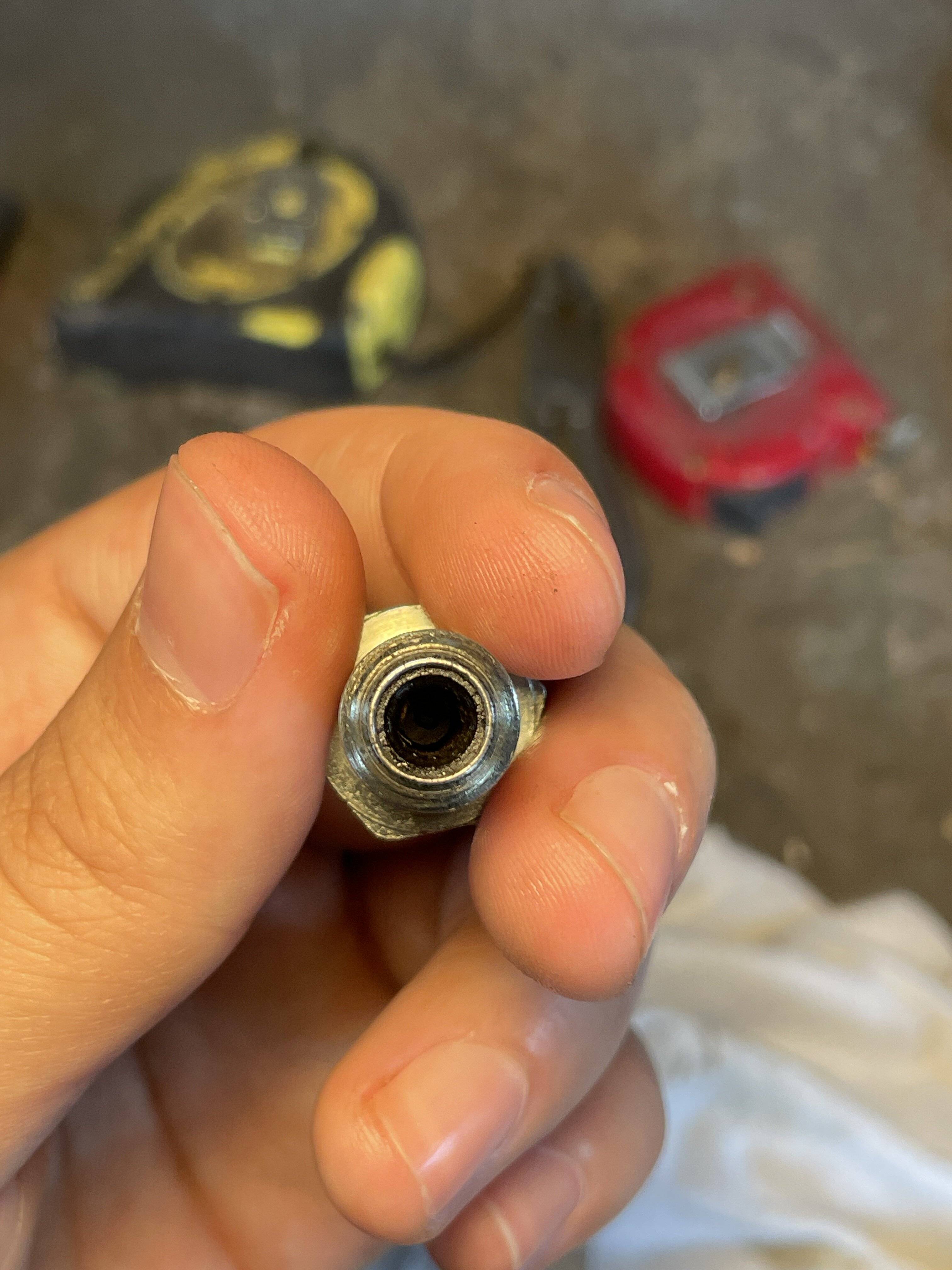

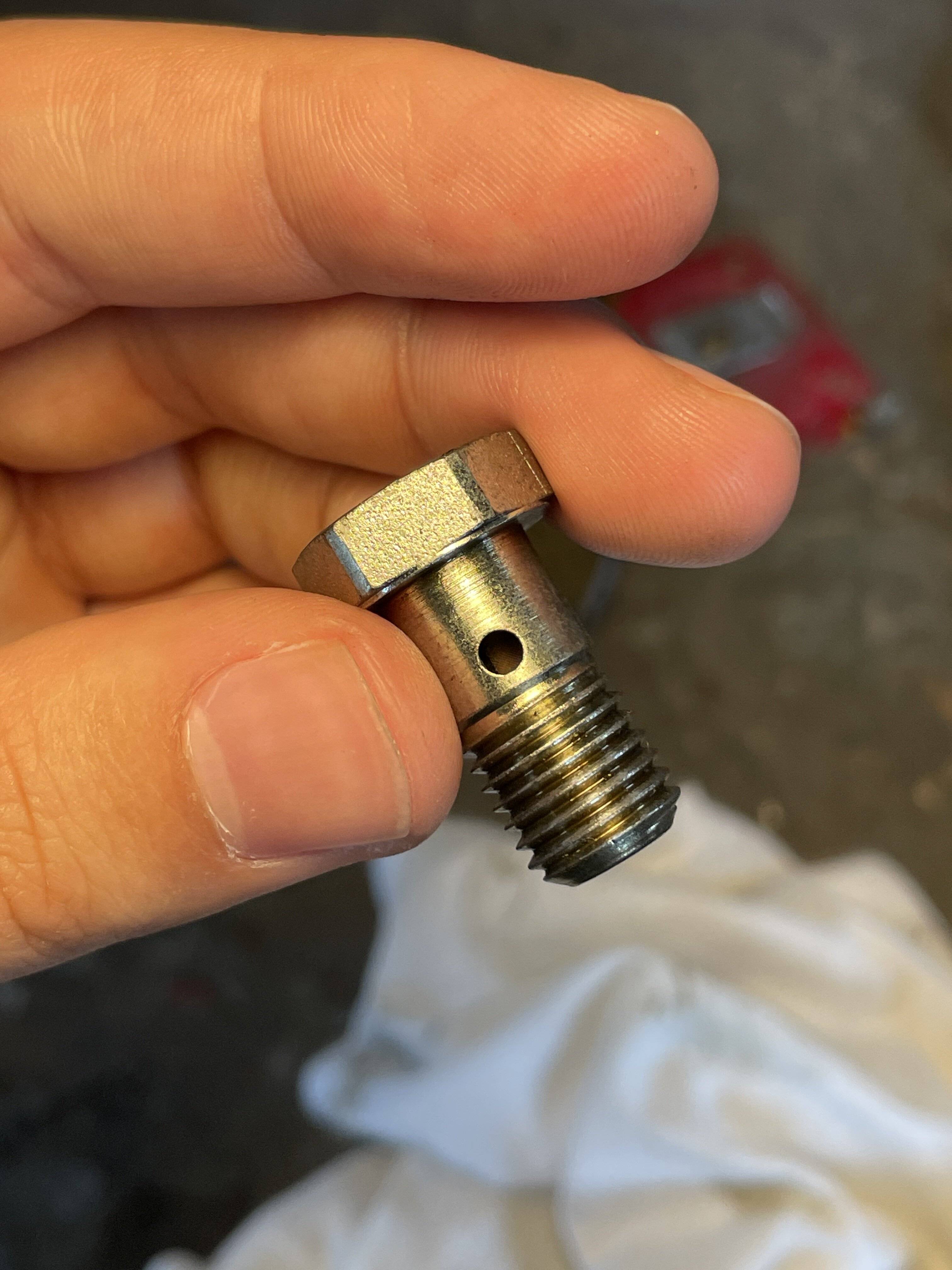

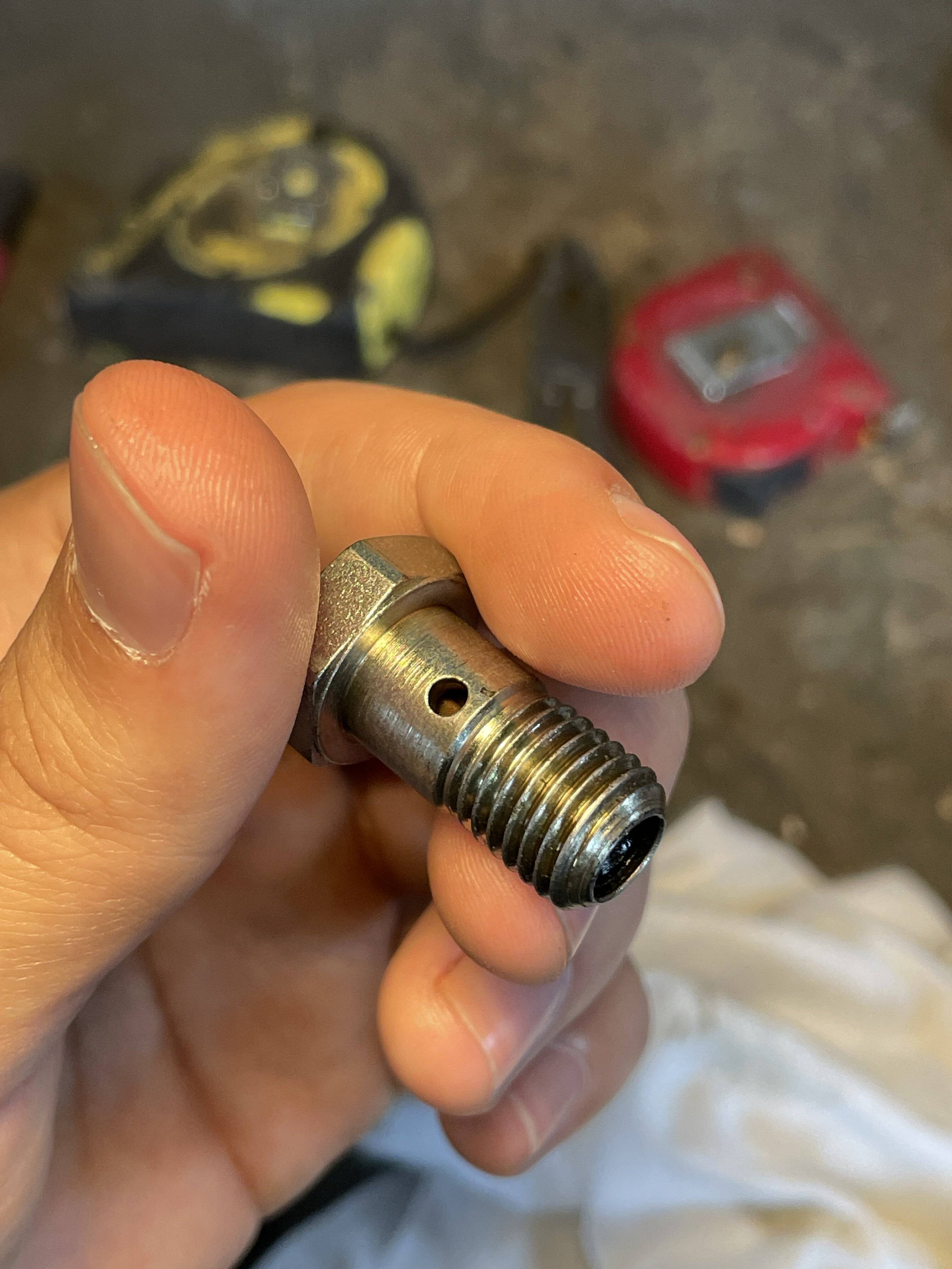

Stamane ho smontato il filtro a vite e l’ho pulito, a mio avviso non era messo male, ma come potete vedere dalle foto adesso è in queste condizioni.

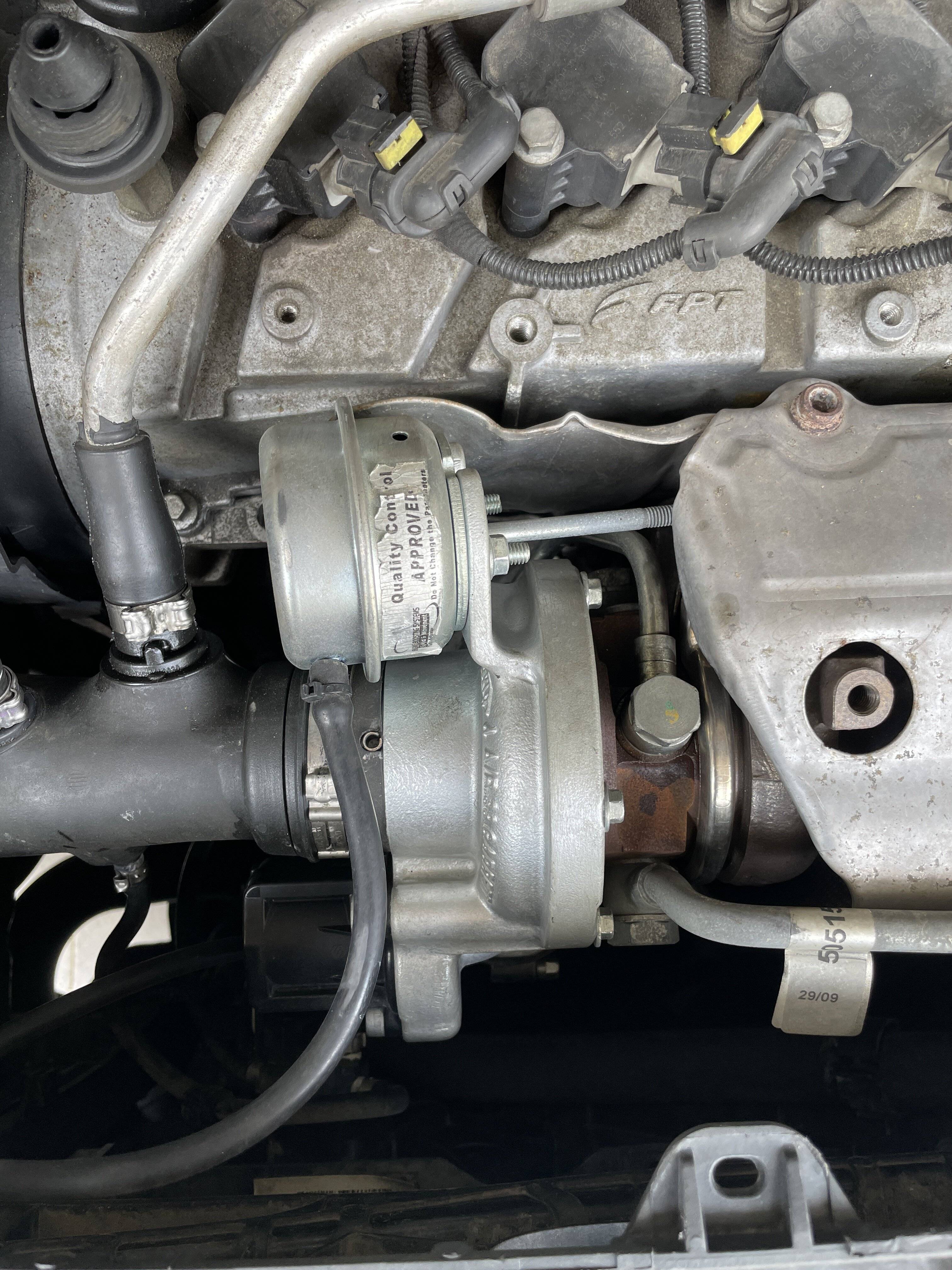

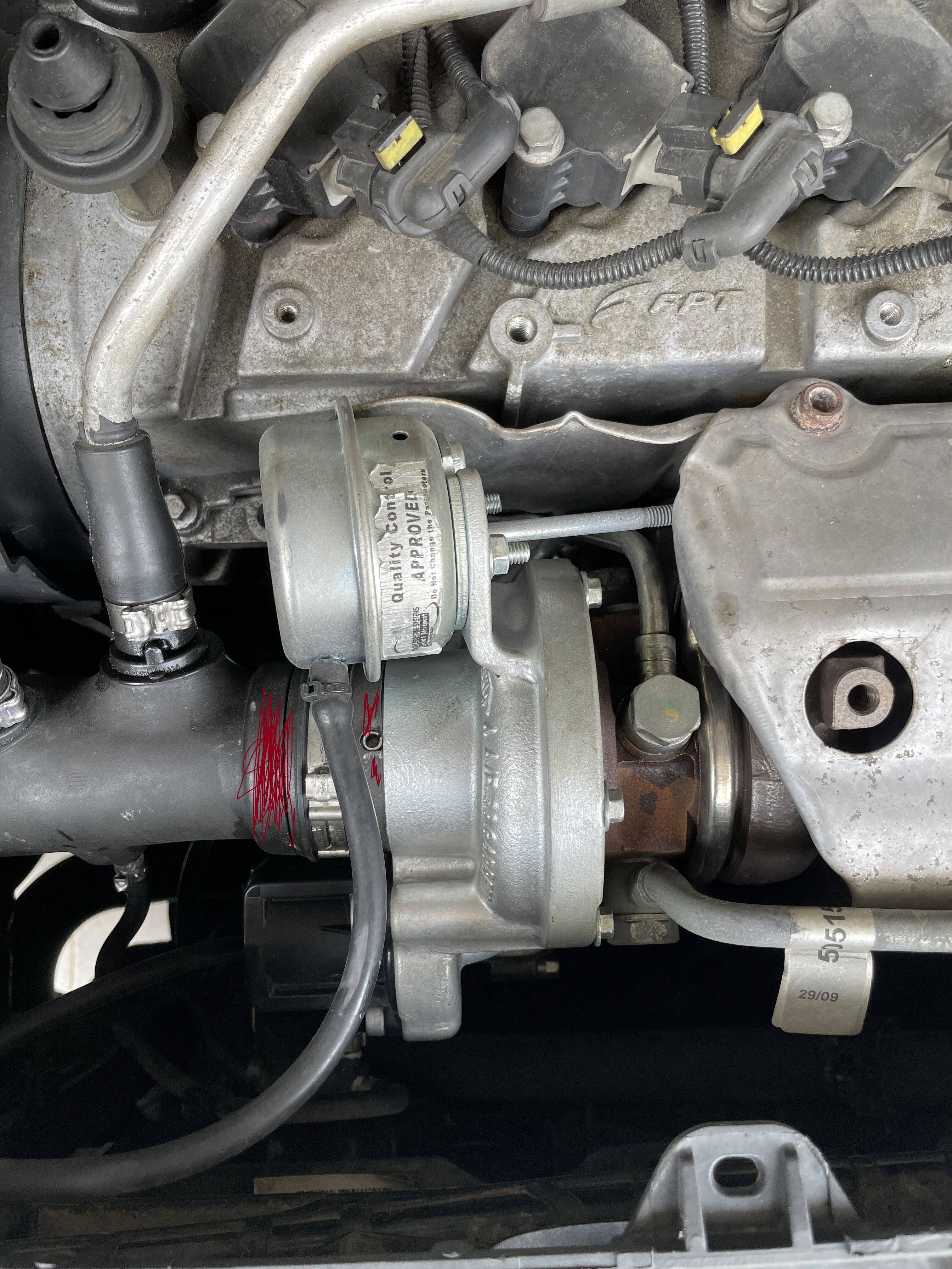

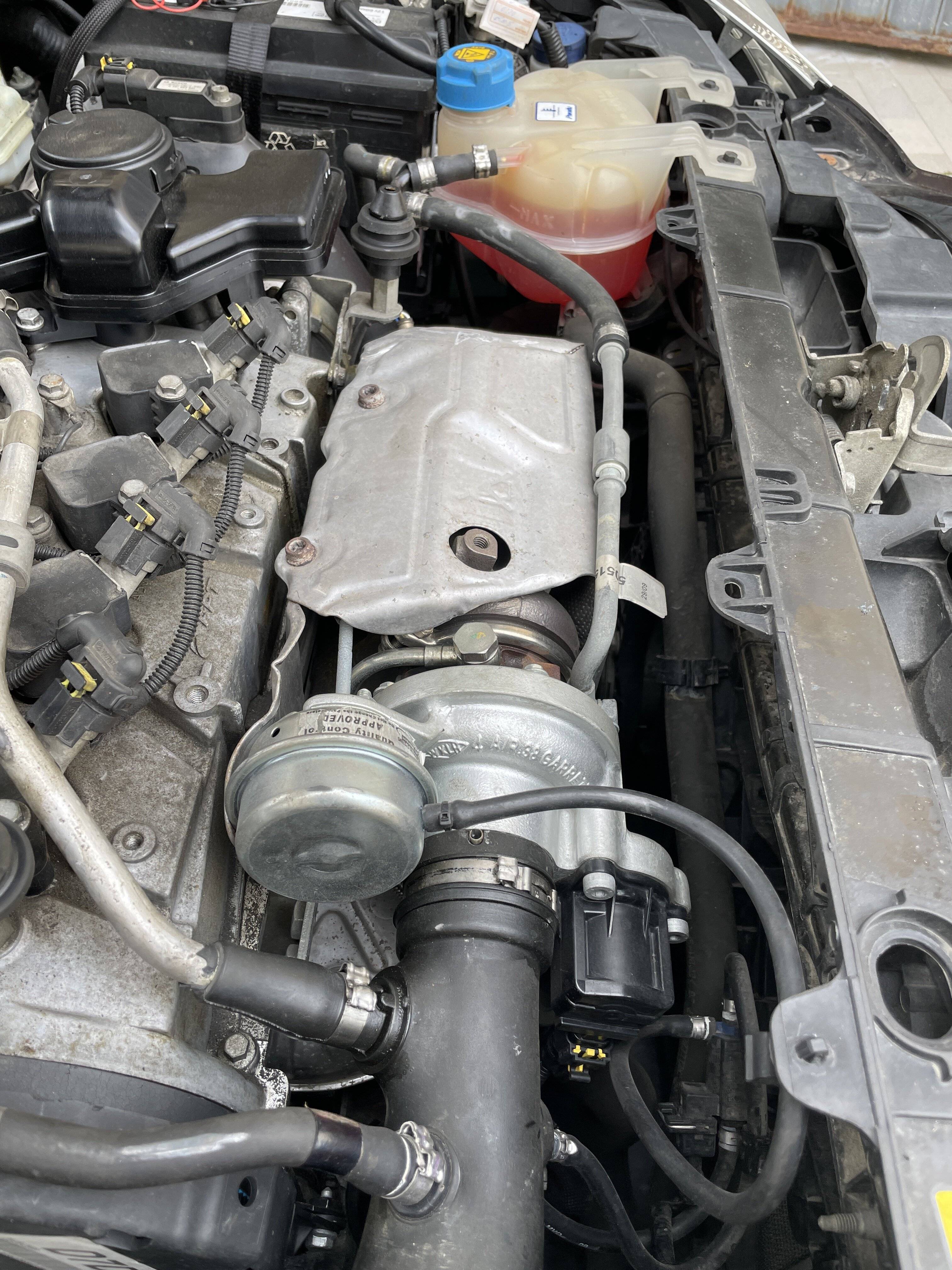

Allego anche le foto della turbina e un video con il suono, si può sentire questo strano sibilo che però a me sembra venire non dalla turbina quanto dalla parte superiore sx dell’auto, ma magari mi sbaglio eh…

Complimenti ottimo lavoro, il rumore non sembrerebbe la turbina ma più un rumore di cinghia tirata troppo, prova se riesci a verificare spostandoti lato cinghie e verifica se il rumore è più forte nella zona..

Si effettivamente il rumore mi sembra che provenga più da quella zona che dalla turbina, in tal caso leggevo online che potrebbe trattarsi anche della guarnizione del collettore di aspirazione. Comunque stamani sono passato dal meccanico per fargli dare un occhiata e quest'ultimo mi ha detto che dovrei preoccuparmi se non lo facesse in quanto si tratta dello sfiato della valvola pop-off. Sinceramente mi sembra un po' strano in quanto il rumore è presente anche in aspirazione e non solo in scarico. Allego un ulteriore video dove si può avvertire meglio il rumore.

Ho la tua stessa motorizzazione e non sento questo rumore nel mio motore, strano che la Wastegate faccia questo sfiato, solitamente lo fa se viene modificata con una valvola apposita proprio per far sentire lo sfiato, ma il rumore prodotto è diverso..

Io controllerei le cinghie e i relativi cuscinetti annessi e anche il collettore e tutte le tubazioni che non ci sia qualche sfiato, (fascetta lenta).
Non credo sia la turbina che genera quel rumore, per capire se proviene da li dovresti sganciare il collettore, quello che parte dal filtro e arriva alla turbina (lato turbina) prova a sgasare senza e se è la turbina lo sentirai sicuro più forte.

Le cinghie le devi controllare tutte, se riesci ad aprire il carter distribuzione è meglio, sentirai meglio se arriva da li, altra cosa che mi sono dimenticato di dirti visto che hai fatto il tagliando da poco controlla il vano filtro aria motore, non vorrei che il rumore proviene da li..
Per quanto riguarda il collettore intendo quello attaccato sul monoblocco subito dopo il corpo farfallato (potrebbe sfiatare anche da li)
Per controllare la turbina stacca questo tubo e a motore spento con le dita verifica se la girante gira libera e il relativo gioco, successivamente sempre zona aperta metti in moto e prova a sentire se fa rumore i quel punto..
