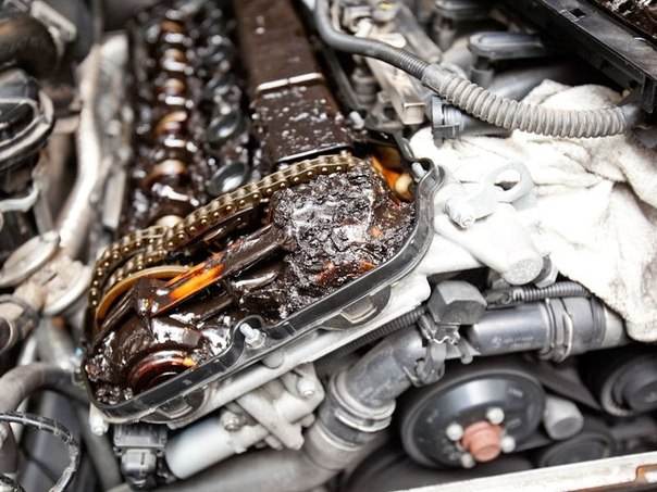

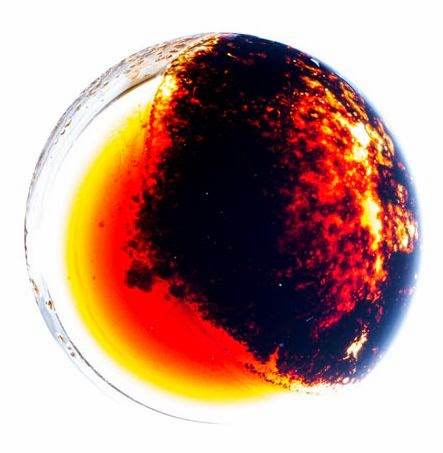

Durante il riscaldamento, l'olio si riduce a tre fasi visibibili. Ciò è chiaramente visibile nelle illustrazioni: bordo giallo - la frazione leggera della distillazione - le sue unità di viscosità cSt. È quasi "acqua oleosa". Un esempio specifico: olio idraulico con un basso contenuto di additivi. Possiamo considerare il refrigeratore a tubo boccaglio "Ride" attraverso le dozzine di campioni di olio: i suoi depositi sono completamente analoghi al tipo che si vede sotto le coperture delle loro automobili, se sono isolati in modo sicuro dal flusso dell'olio e non vengono lavati.

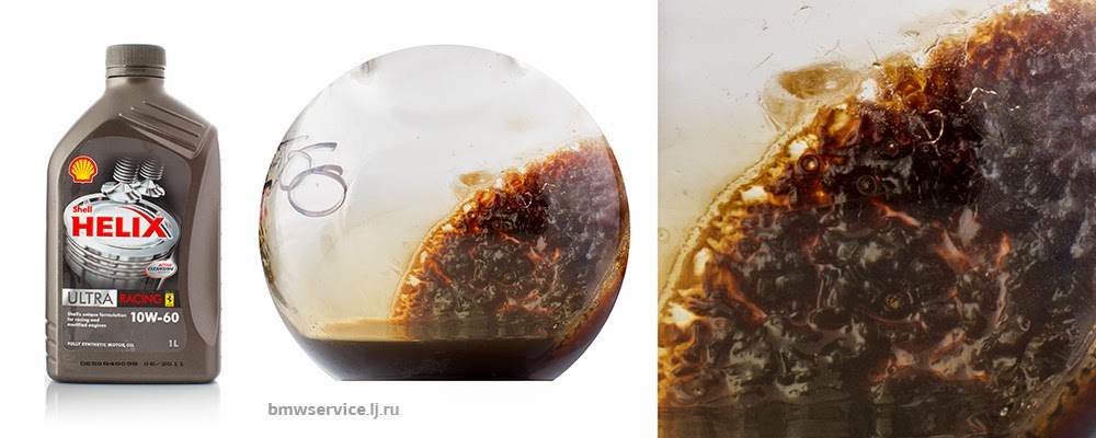

Shell helix ultra Racing 10W60

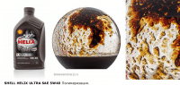

Shell helix ultra 5W40

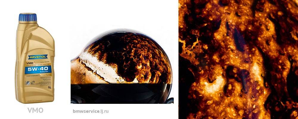

Ravenol 5W40

Questi test sono interessanti dal punto di vista chimico ma non portano, sostanzialmente, ad un aiuto concreto alla comunità.
Ti faccio notare che gli olii originali MB e BMW apparentemente sembrerebbero degli olii disastrosi, peccato che siano prodotti su specifica del costruttore e vengano adottati in primo impianto oltre che nei vari service sparsi per la rete.
Ricordiamo, inoltre, che l'olio all'interno delle nostre autovetture lavora ad una temperatura massima di circa 120 - 130 gradi sotto stress. Quei fenomeni di sedimenti, morchie e schiuma che si vedono in giro sono puramente dovuti a scarsa manutenzione ed intervalli di manutenzione troppo estesi, ben oltre le specifiche del costruttore.
