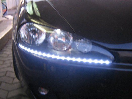

l'effetto di notte è bellissimo! la tua che è restyling è ancora meglio! li ho montati su una restyling di un mio amico hanno l'effetto della nuova delta! ora ti posto una foto dei led sulla restyling
Visualizza allegato 42776
beh certo che l'effetto e bello, porò turbo per poter dare una mano a cristian nel montaggio delle strip dovresti mettere anche una foto di come hai collegato i fili sulla restyling...
