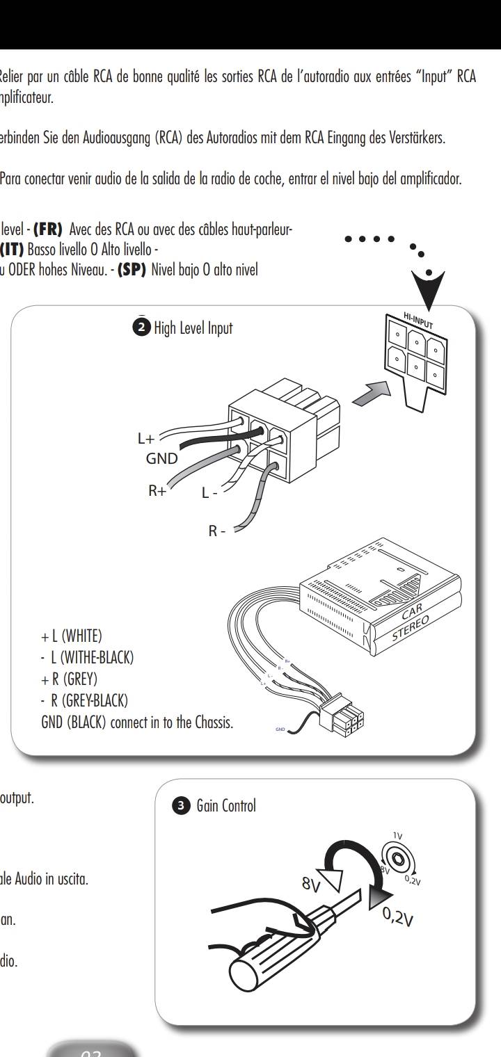

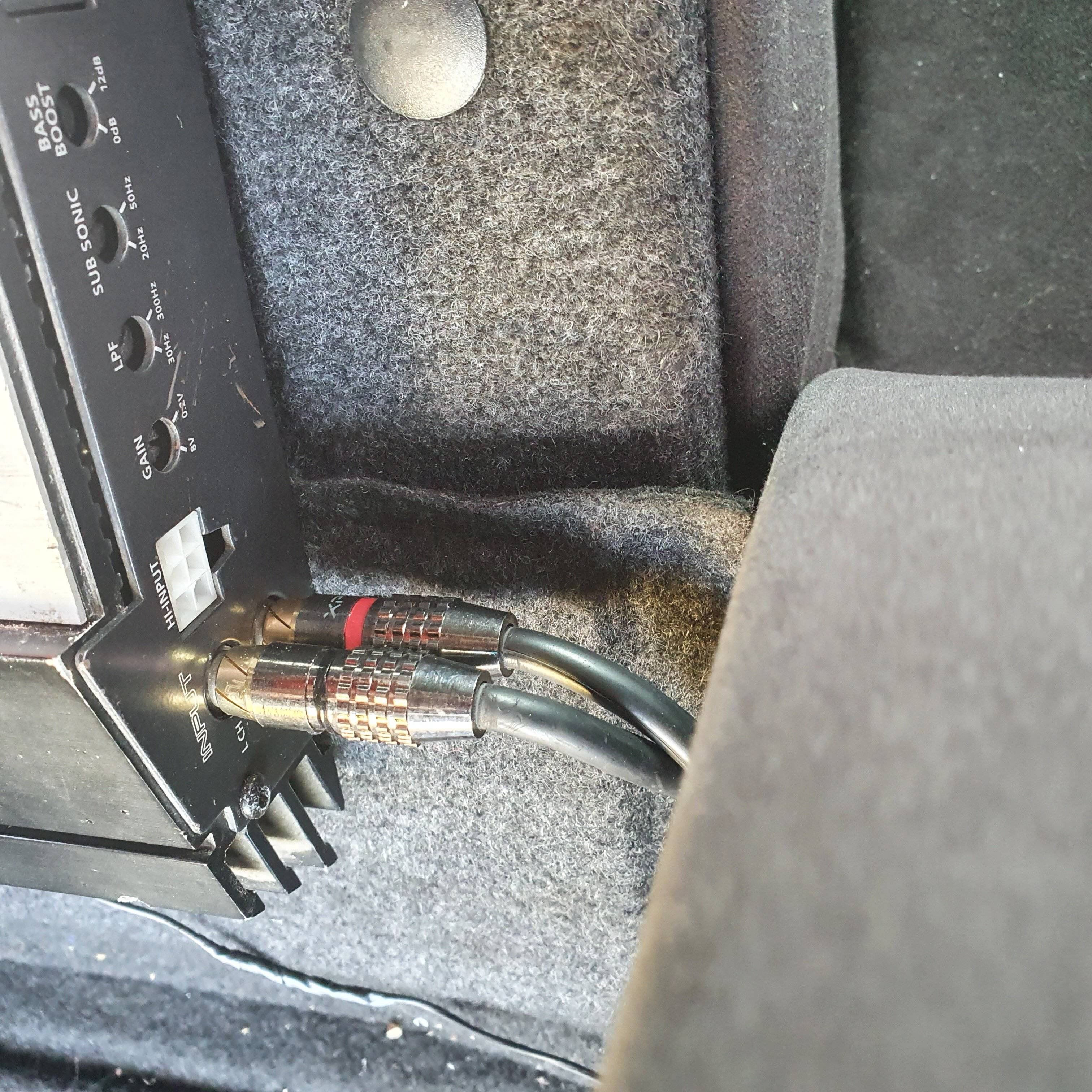

leo ci sei il filo per accendere l'amplificatore lo ha preso dalla presa 12v che è nel cofano poi il positivo con relativo valvolino dalla batteria il negativo a massa e poi i fili degli altoparlanti li ha messi in una spinetta bianca che va collegata nellamplificatore dove c'è scritto hi- input. in foto nun guardare gli rca erano sulla vecchia auto e solo per farti vedere dove va la spinetta bianca con i fili presi dagli altoparlanti.

L'unica cosa che può essere sbagliata è il collegamento nello spinotto bianco, visto che scollegandolo i problemi non li hai più.
Bisognerebbe controllare i cavetti arancione e arancione/nero, e se sono stati collegati sugli ingressi giusti. Per fare questo però serve il manuale dell'amplificatore dove troverai lo schema dei collegamenti.

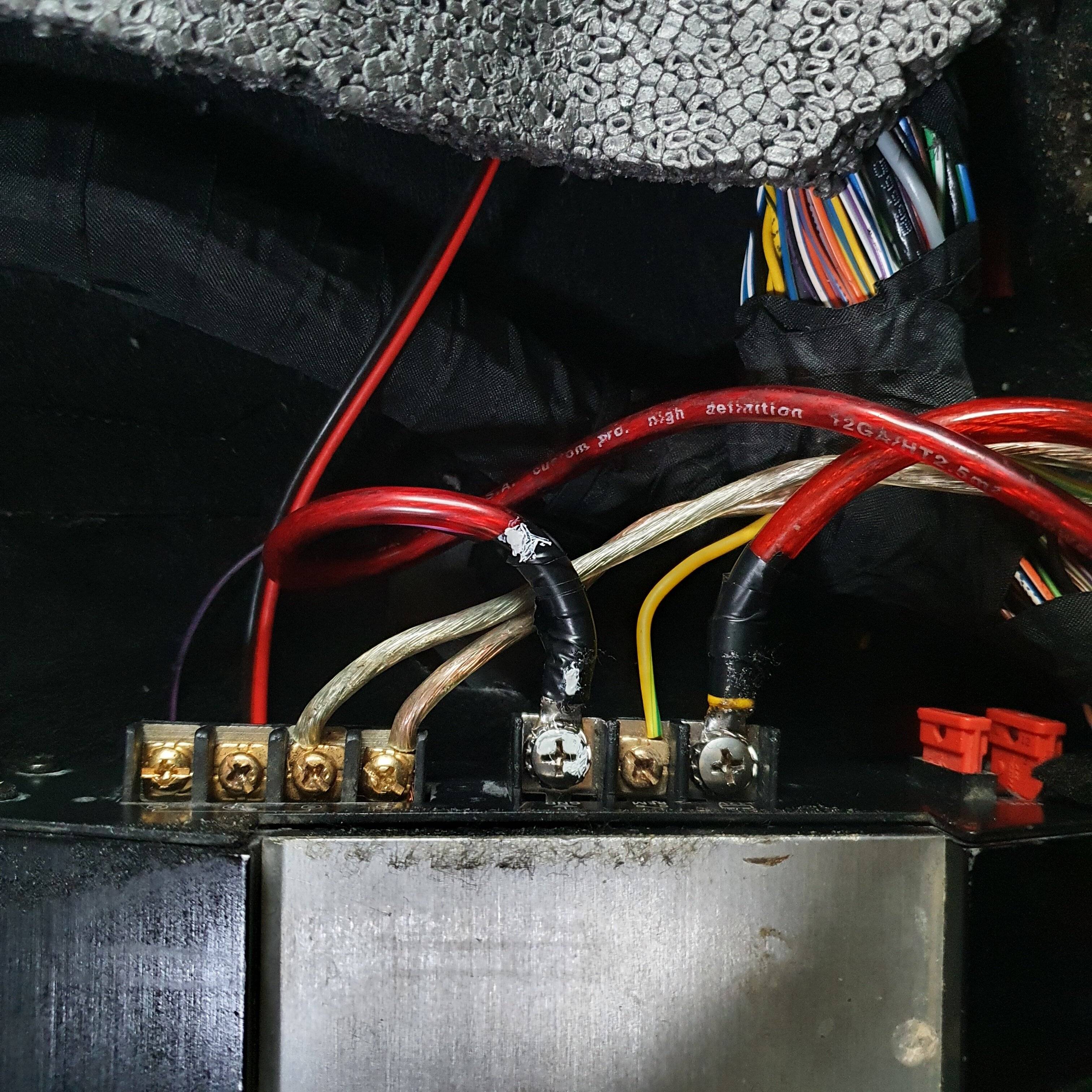

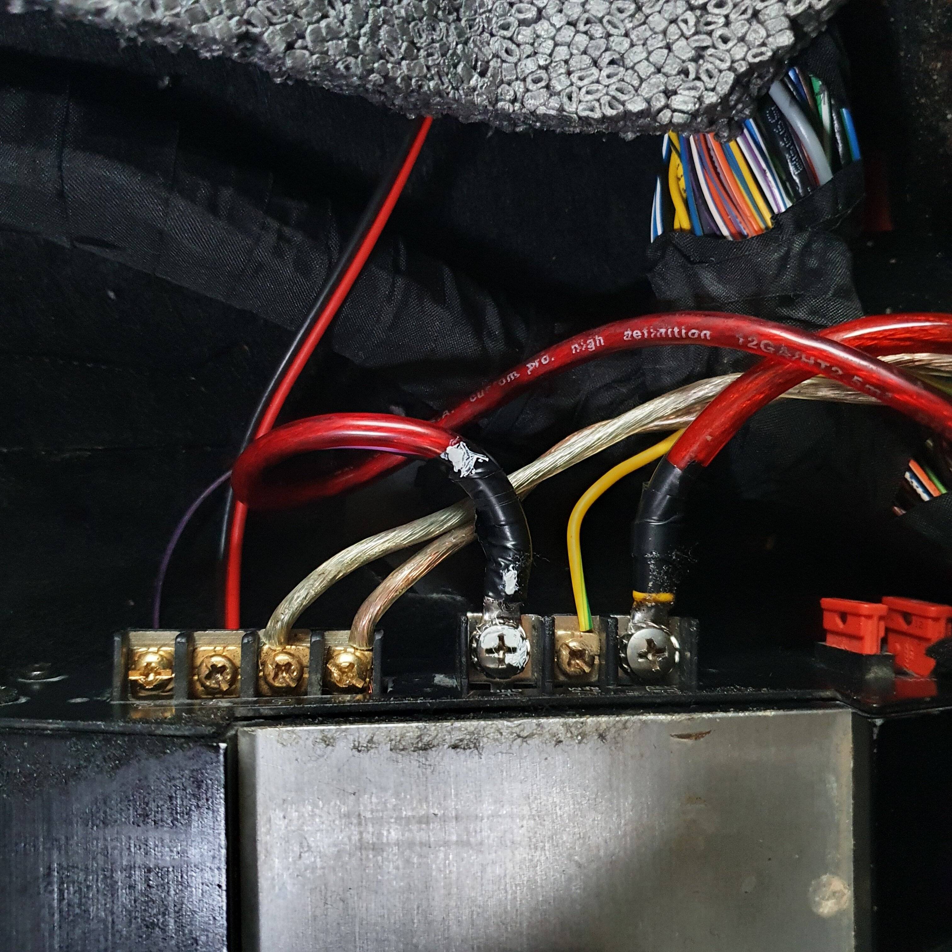

qui è come montato lato fili poi dall'altra parte c'è la spinetta bianca che ti ho messo nella foto precedente
leo ho la foto dei collegamenti dello spinotto aspe te la posto

Fai la foto allo spinotto bianco sull'amplificatore dove arrivano i cavetti dal diffusore
