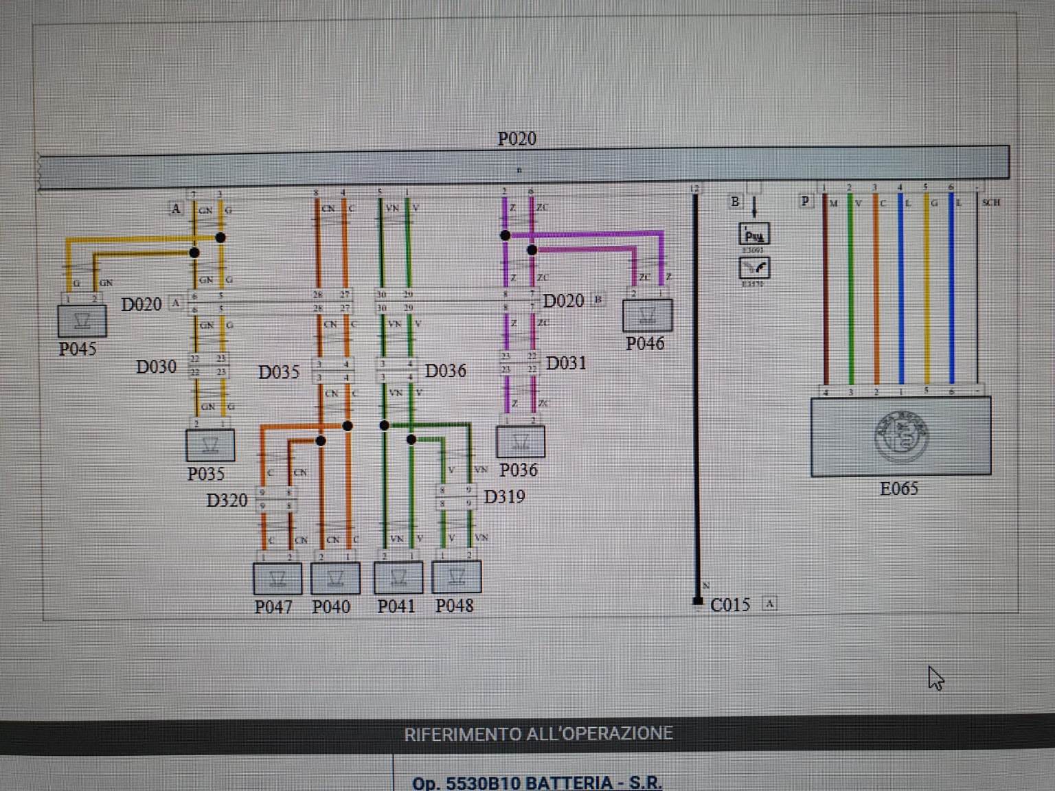

Il post 669 è quello che ti ho linkato, ma indica le istruzioni di smontaggio/montaggio. Il post che indica i colori dei fili non lo ricordo. Sarà uno dei tanti nel topic
Al post 603 trovi i colori dei vari cavi verso i diffusori:

Se cliccki sopra a Sistema audio base - pack...... (la scritta azzurra) ti va direttamente a quel post
Comunque te la allego qua sotto:
Quelli che ti servono sono Arancio - Arancio/Nero oppure Verde - Verde/Nero, a seconda del lato che smonti
Visualizza allegato 239881
Quelli che ti servono sono Arancio - Arancio/Nero oppure Verde - Verde/Nero, a seconda del lato che smonti.
