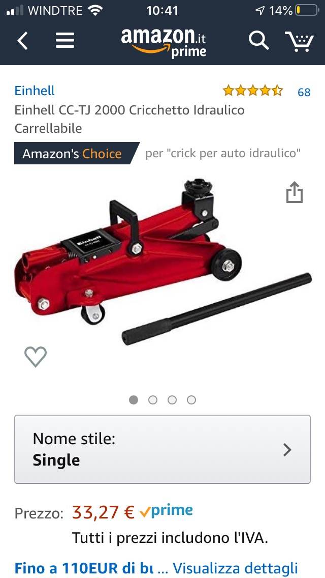

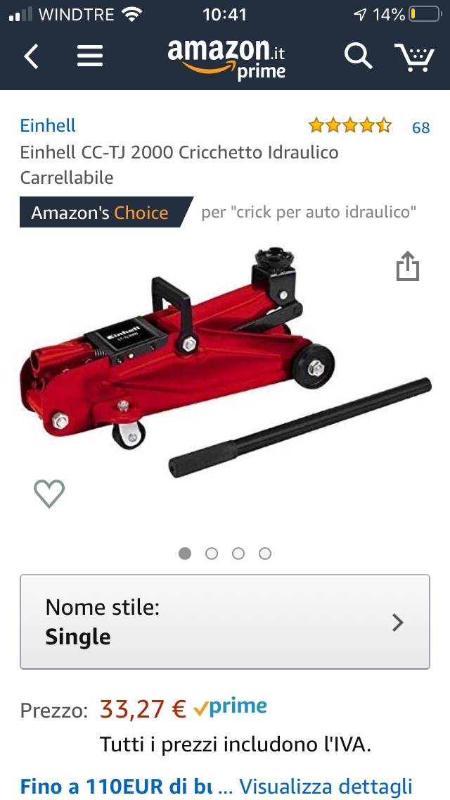

Be basta un semplice cricco anche quello di serie e non hai altro poi metti delle tavole sotto ruota per sicurezza e così rimane alzata.. oppure puoi trovare un cricco anche commerciale a 30/50 euro che va sempre bene per fare qualche lavoretto.. puoi alzare da entrambe le parti se appoggi le gomme su tavole ecc lavori abbastanza in sicurezza metti freno a mano e marcia !!

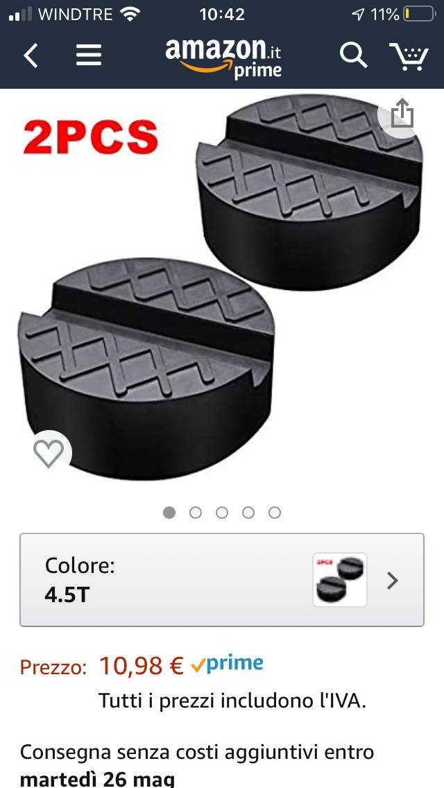

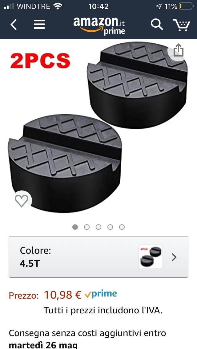

Questi non costano molto
