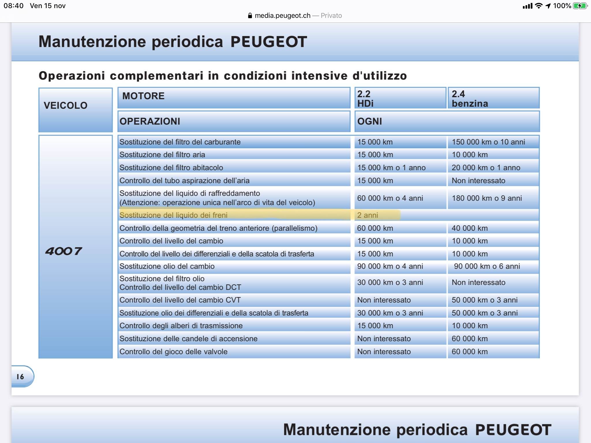

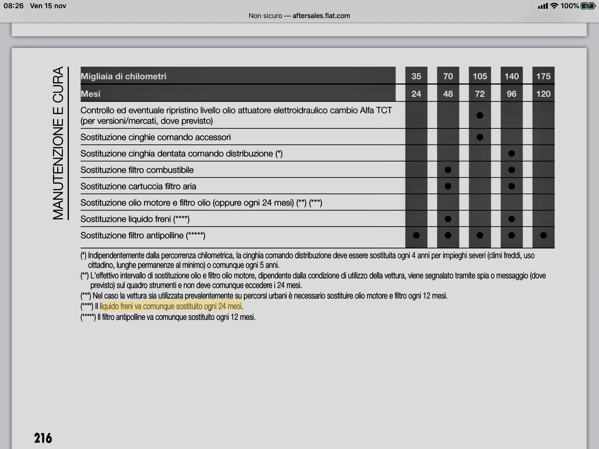

Credo che, sostanzialmente, sia scritto sui LUM di tutte le auto, non è una prerogativa della Giulia. È questo il motivo per cui chiedevo quanti lo hanno fatto o lo fanno abitualmente? Con le precedenti vetture lo avete fatto?
Esempio del Lum della Giulietta e, visto il prossimo accordo ( se non salta anche questo), di una Peugeot a caso....:)

Ribadisco che trovo assurdo che al tagliando dei 2 anni la sostituzione non venga nemmeno proposta, nonostante su e learn sia letteralmente scritto "La sostituzione del liquido freni è da effettuarsi ogni 2 anni indipendentemente dalla percorrenza chilometrica".
