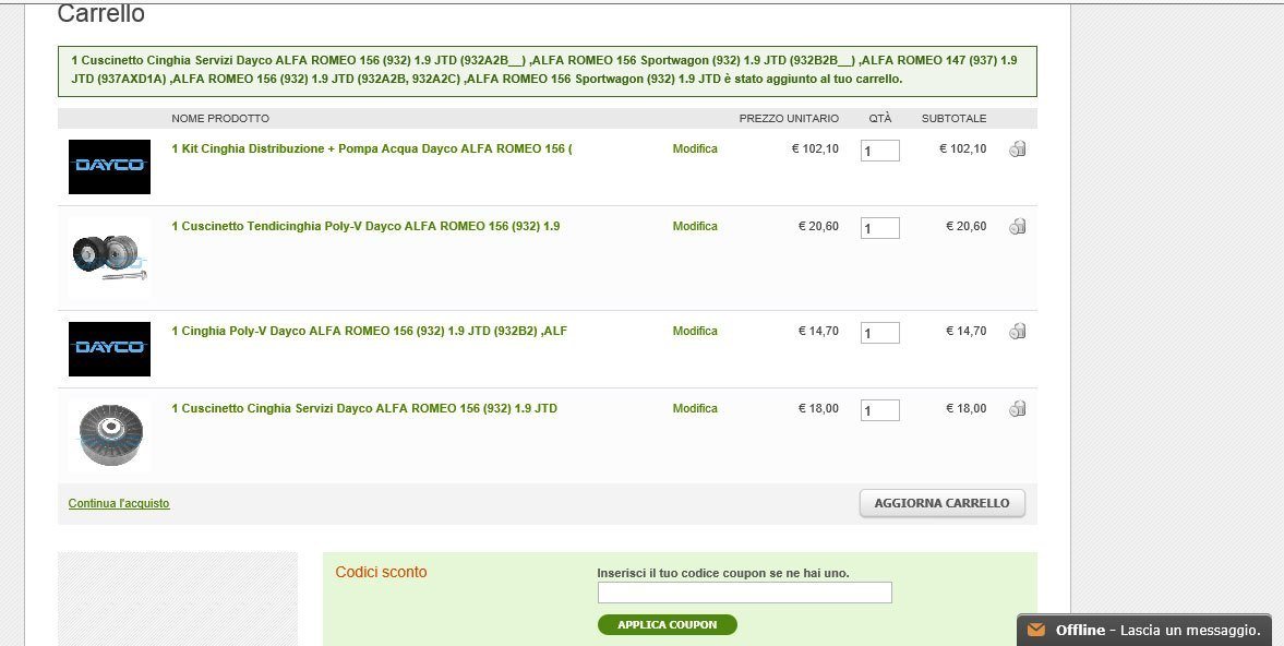

ti ringrazio molto, sto procedendo all ordine e spero spediscano veloci , ti allego immagine per esser sicuro che ho inserito i prodotti corretti...totale 155€
quindi c è 1) kit cinghia + pompa 2) cinghia servizi 3) tendicinghia servizi e 4) cuscinetto servizi

perfetto l'elenco è ok.
