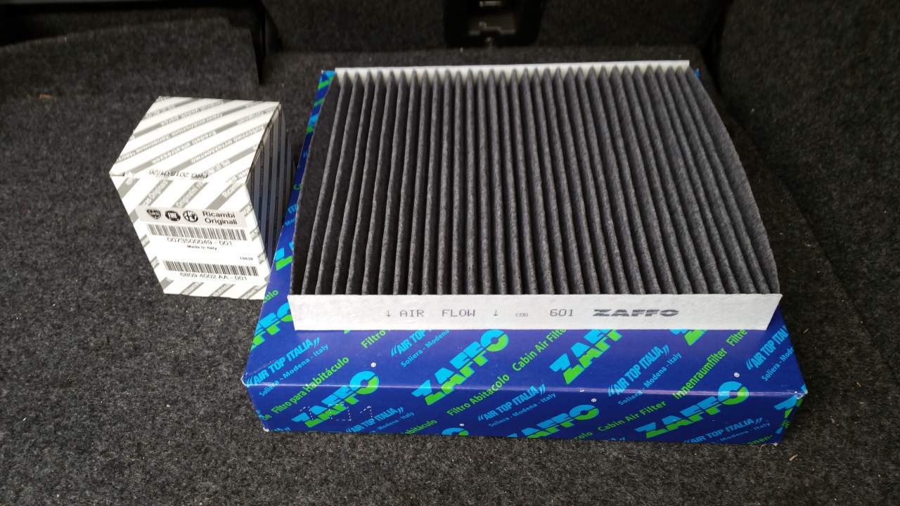

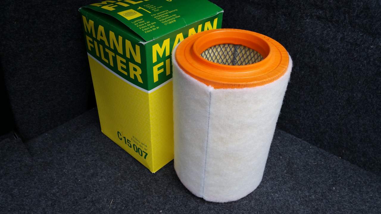

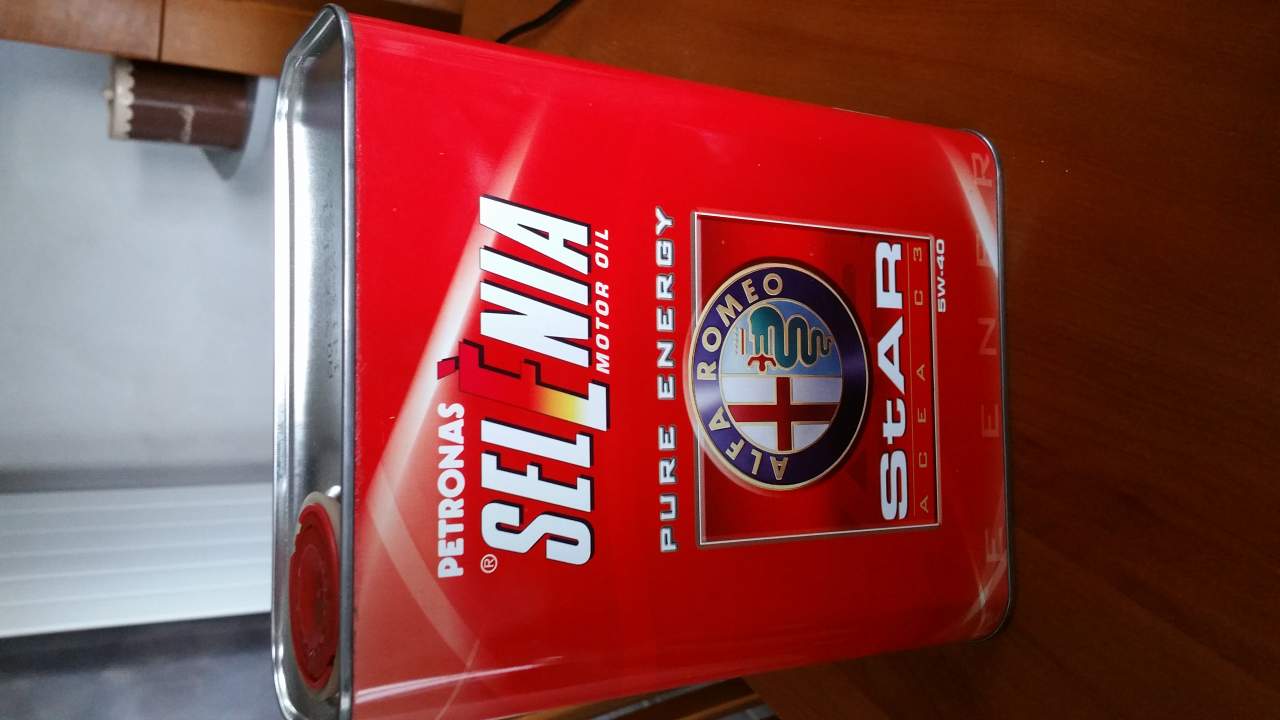

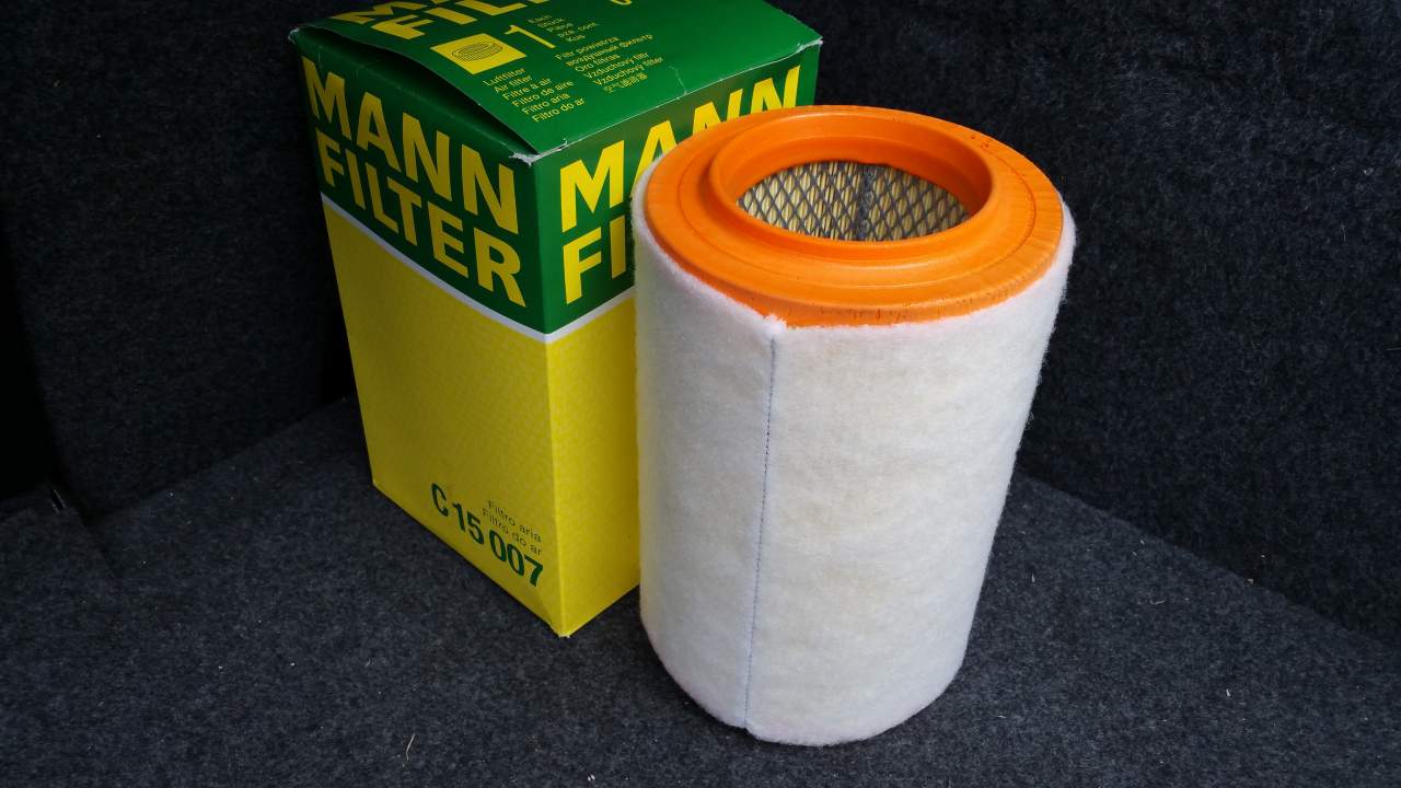

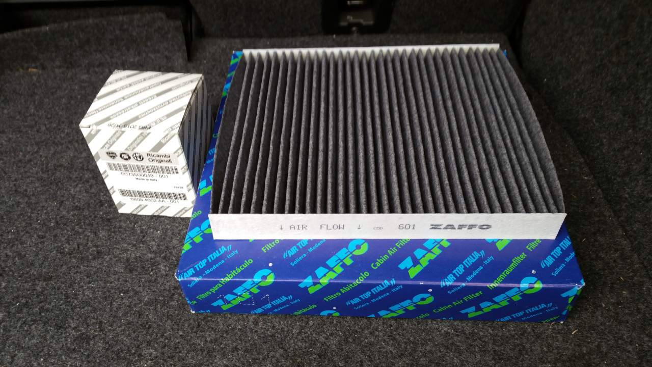

Prossimo tagliando in vista, filtri e olio già comprati, come vi sembrano i prezzi? I filtri abitacolo Zaffo sono ottimi, l'azienda produce solo filtri a carboni attivi, ve la consiglio come marca. Per il resto, come vedete, filtro olio originale e filtro aria Mann, quest'ultimo praticamente pari all'originale, olio selenia.
Visualizza allegato 119209 Visualizza allegato 119210 Visualizza allegato 119212 Visualizza allegato 119211 Visualizza allegato 119213
Solo una cosa non avrei mai preso, l'olio Selenia!!!

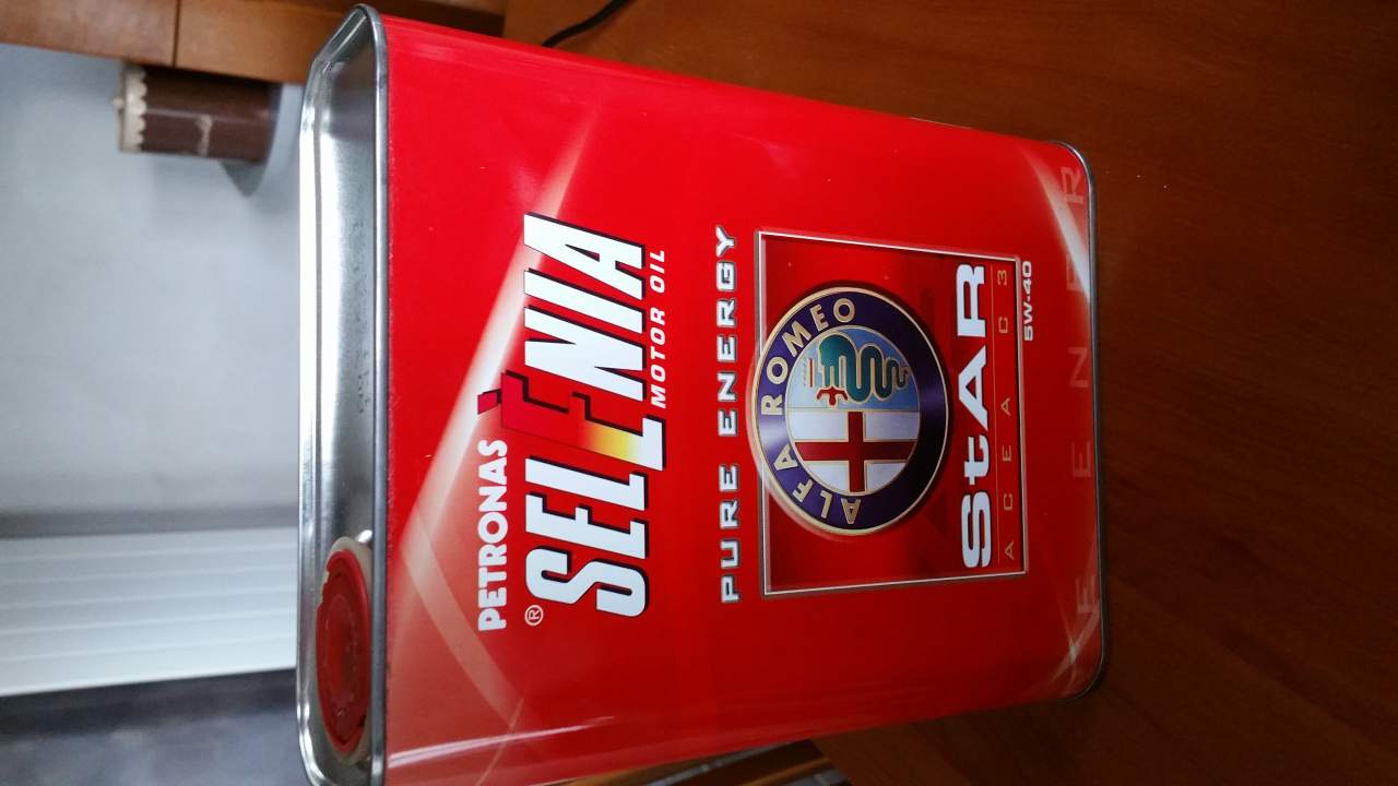

Viene consigliato dalla casa, non vedo perché non utilizzarlo, mi sono sempre trovato bene, la mia ex 156 a 150k km non consumava una goccia d'olio.

Avrei messo il Motul 8100 x-clean che oltretutto rispetta la specifica fiat FIAT 9.55535-S2...al prossimo cambio olio metterò Bardahl comunque. Penso in ogni caso che il Selenia sia una scelta sicura, ci sono però tanti oli migliori a partire dal Motul sopra citato
E perchè dal Motul passi al Bardhal? Il primo è 100% sintetico, il secondo no.

Ho messo nuovamente Motul alla fine, sia perchè Bardahl appunto non è 100% sintetico e anche perché presenta un punto di fiamma molto inferiore, che sui motori turbo non è una buona cosa! Mi era stato indicato come il miglior olio in assoluto dal mio meccanico, però devo dire che la scheda tecnica riporta valori non dei migliori.
