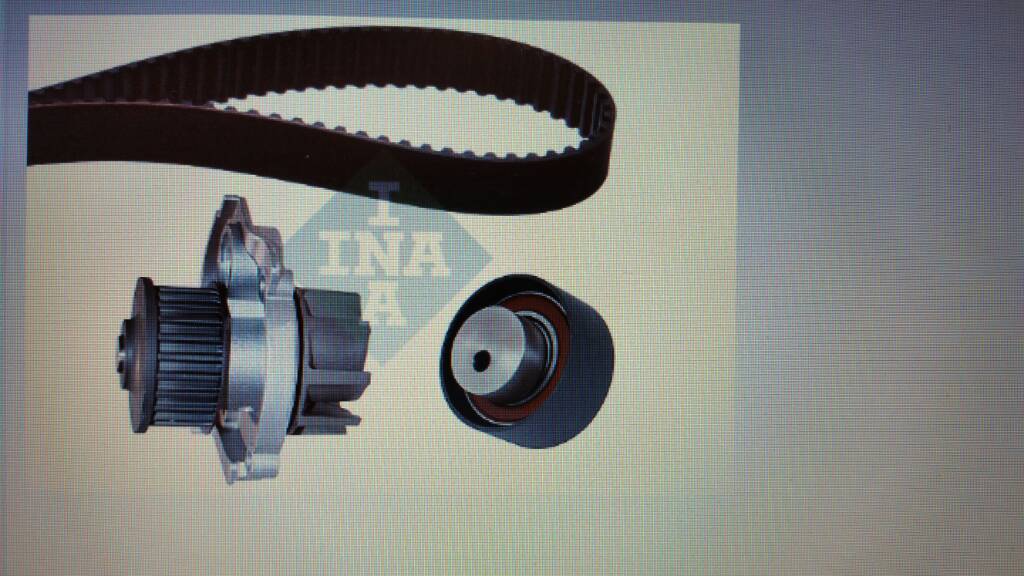

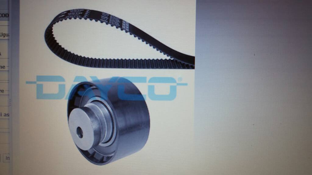

Di seguito informazioni utili
Kit distribuzione 71736717 €81,67
Dayco KTB285 €81,19
INA 530022810 €78,08
Kit distribuzione con pompa acqua 71771575 €164,70
Dayco KTBWP2853 €135,65
INA 530022830 €148,84
