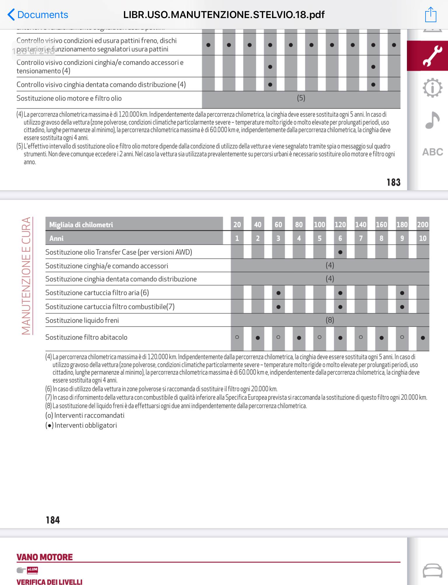

Per quanto riguarda la cinghia distribuzione, pompa acqua, cuscinetti, tendicinghia, cinghia servizi, per la Giulia 2.2 la sostituzione è prevista da libretto uso e manutenzione a 100000 km ( salvo uso gravoso, allora l'intervallo si riduce), presumo che Stelvio con motorizzazione analoga abbia gli stessi intervalli, basta dare una occhiata sul relativo libretto.

Nella mi Stelvio MY ‘19 il cambio cinghia é a 120k o cinque anni....
