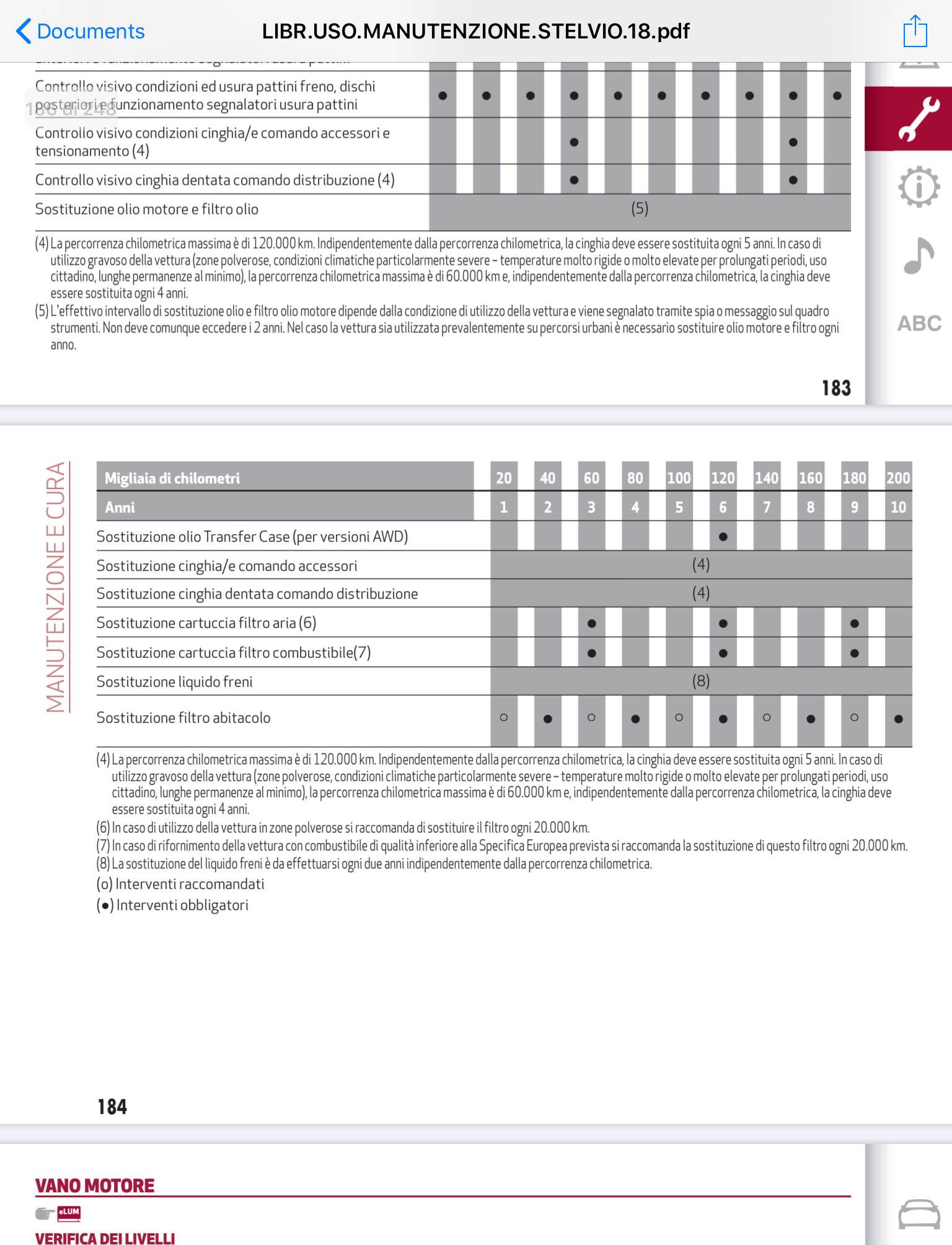

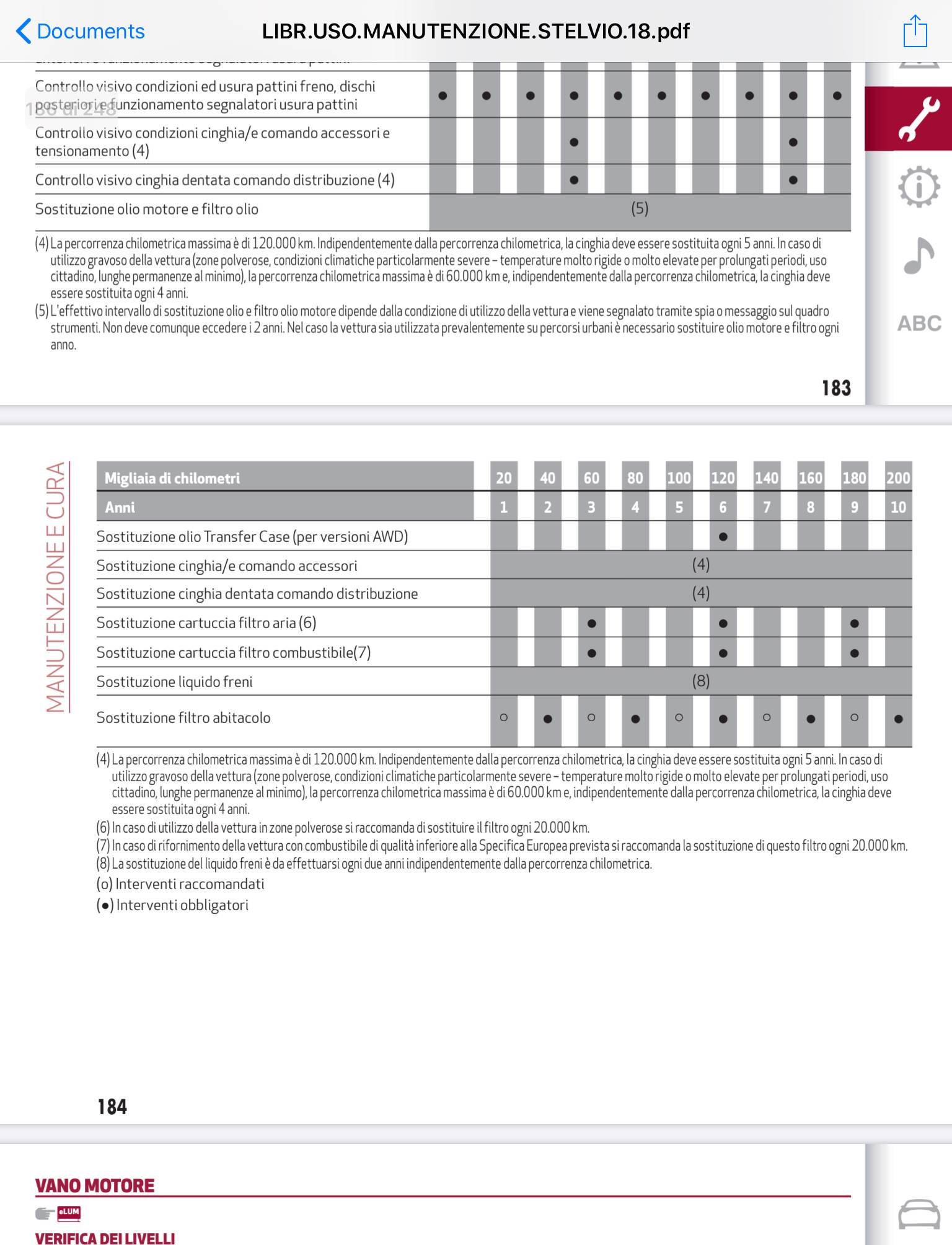

Per quanto riguarda la cinghia distribuzione, pompa acqua, cuscinetti, tendicinghia, cinghia servizi, per la Giulia 2.2 la sostituzione è prevista da libretto uso e manutenzione a 100000 km ( salvo uso gravoso, allora l'intervallo si riduce), presumo che Stelvio con motorizzazione analoga abbia gli stessi intervalli, basta dare una occhiata sul relativo libretto.
Il cambio cinta è stato posticipato a 120 mila km
