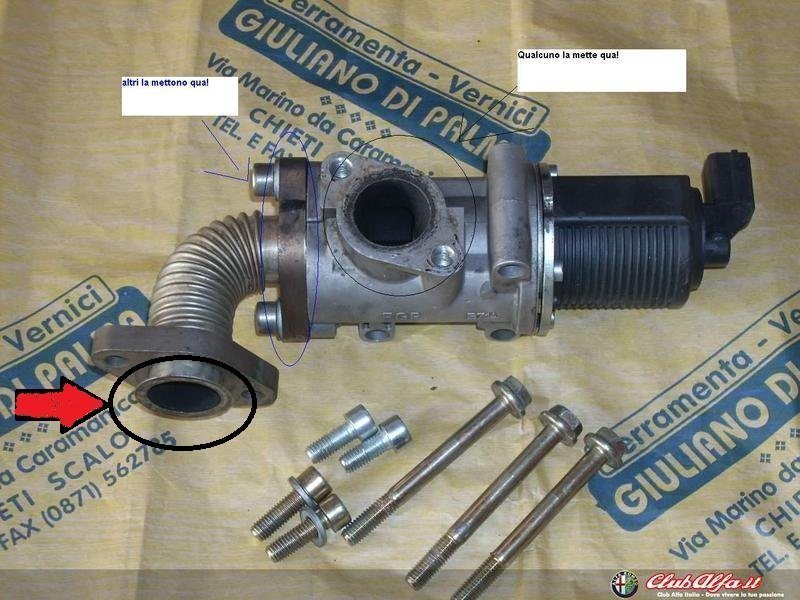

Ho visto la foto dell'EGR, è identica alla mia, io non tappato in nessuno dei due punti indicati, ho tappato foro a six in basso in quanto l'ho trovato più comodo.
Comunque qualsiasi punto dei tre va bene, in ogni caso la valvola non si sporca.

Davide, questa e' quella del 16V

ho tappato nel punto indicato dalla freccia rossa, ho smontato solo il gomito a 90° e inserito un lamierino sagomato da spessore 1 mm
re: Motori jtd e jtdM tappare EGR - 147
L'importante è tapparla.. li va bene ma sarebbe stato ancora meglio a monte dell'egr cosi i fumi non ristagnano all'interno di essa.. L'obbiettivo di tapparla per tenere il motore pulito lo hai raggiunto cmq..
