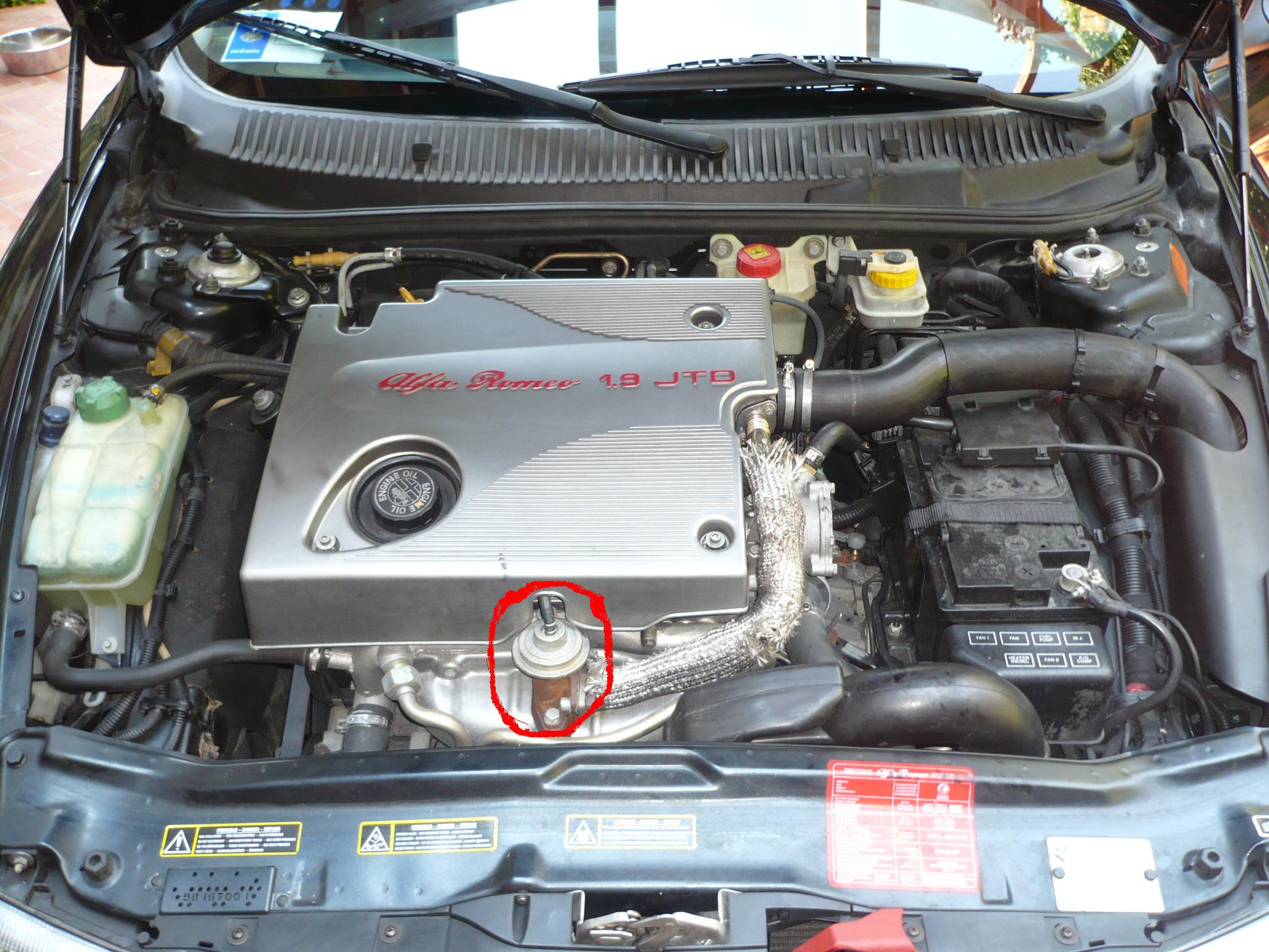

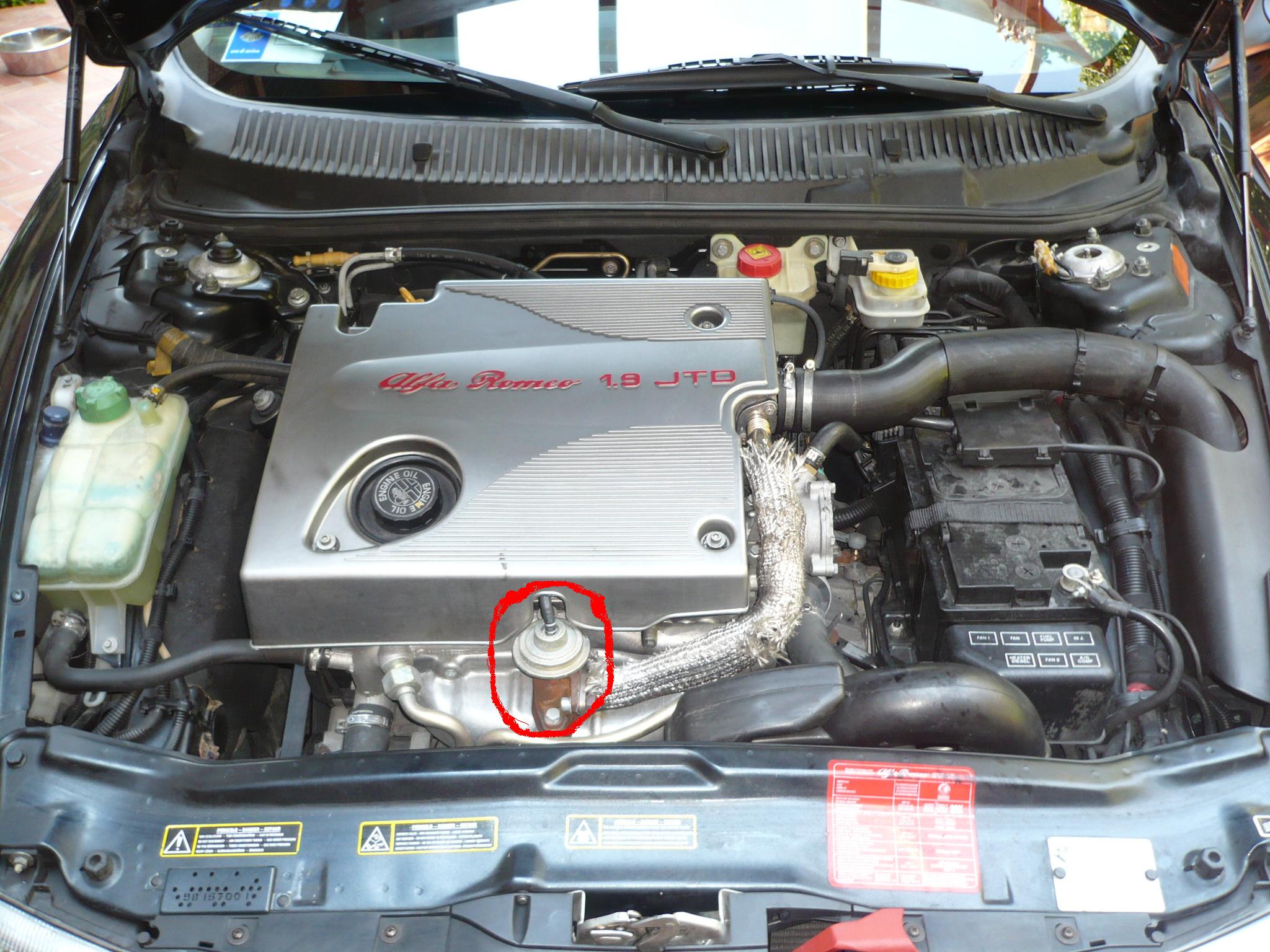

ragazzi sulla mia auto non ho la più pallida idea di come smontare l'EGR!
Visualizza allegato 18036
so che è questa ma le viti sono più dure del marmo!!! o quelle basse in posizioni così scomode che non ci passa la chiave
come faccio? :(
Re: tappare EGR
Tira forte :)
Le viti non si spaccano di sicuro. Prova magari con il motore caldo. Di solito è più facile aprirle.
ciao
