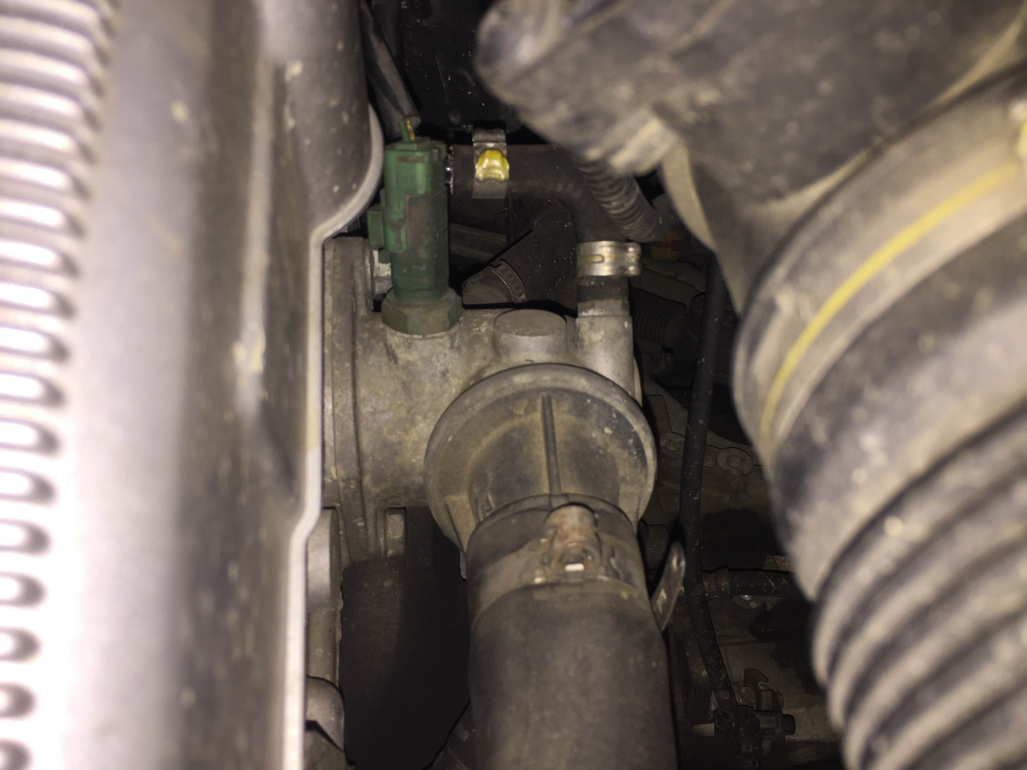

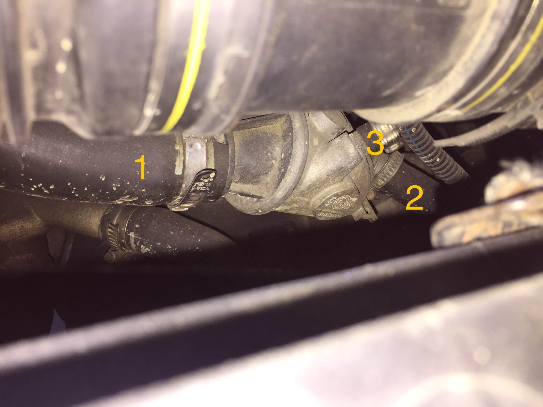

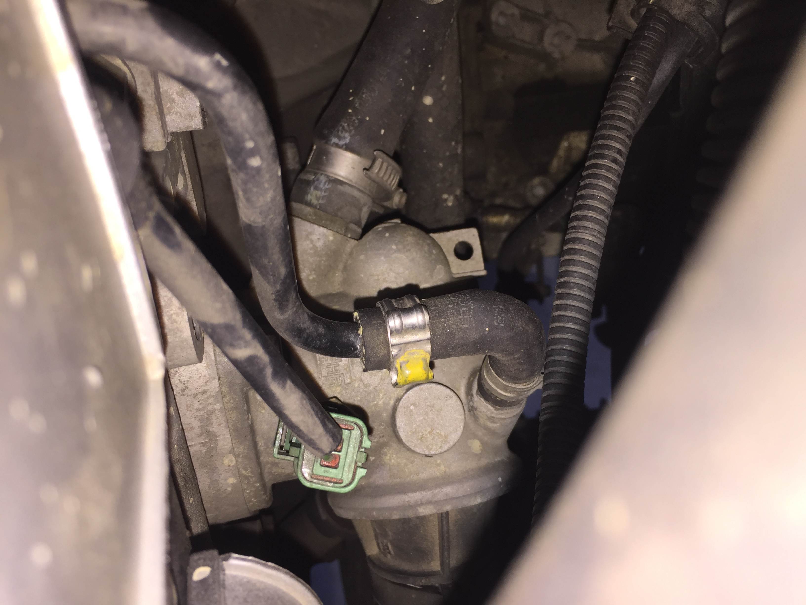

Qui sotto le foto del termostato.
Tu dici di aprire il tappo della vaschetta e poi smontare il tubo numero 1 e far colare il liquido così poi da smontare gli altri due tubi e montare poi il termostato nuovo?
