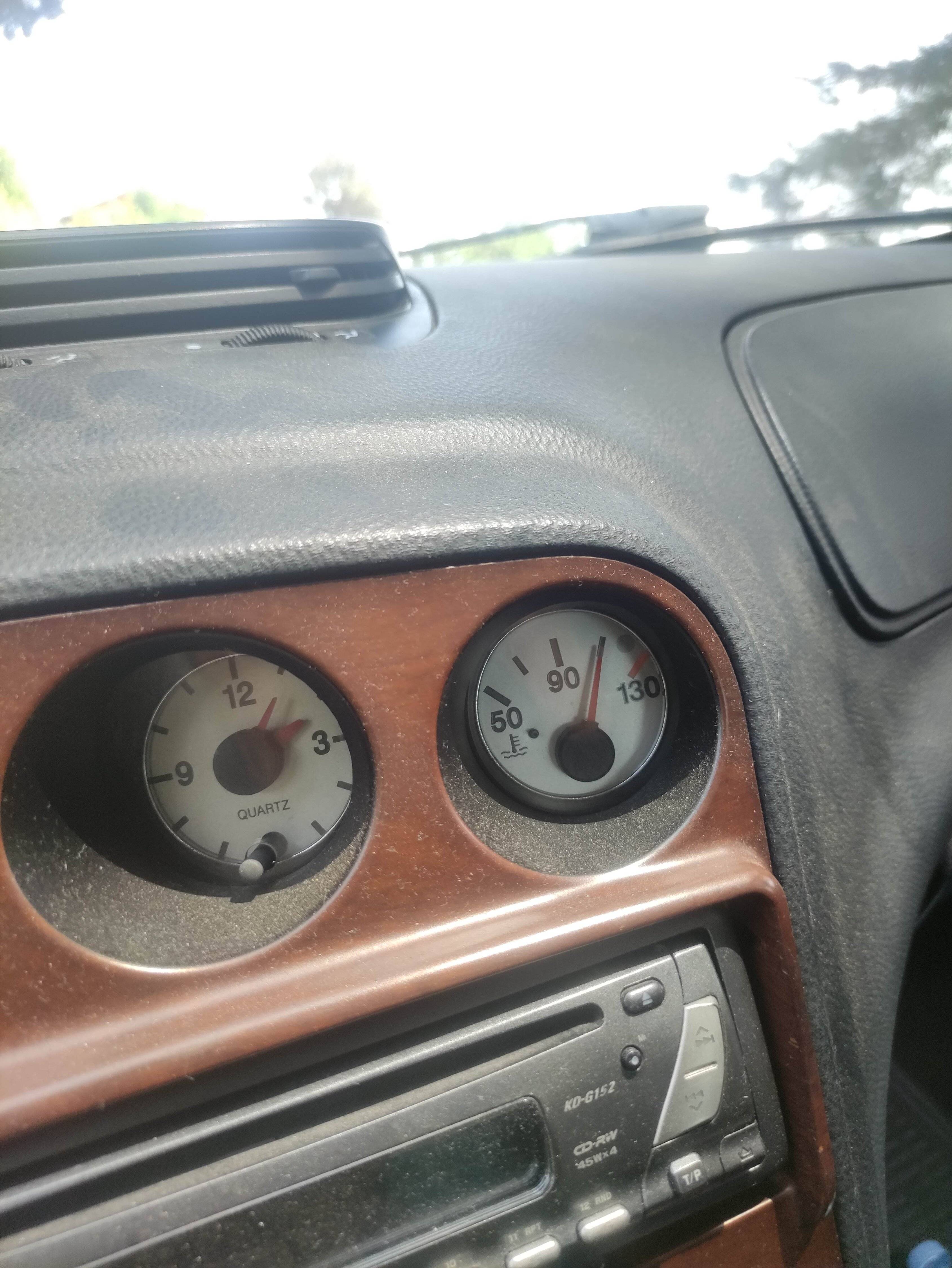

Spurgo fatto dal sensore sul termostato e dalla vitina del radiatore, non è cambiato nulla. Foto di poco fa, 41 gradi fuori. Penso che sicuramente sarà la pompa. Ho capito che fa caldo ma ho anche una panda 4x4 1.1 Fire dell'89 e sta a 90 anche in salita, idem una sedici 1.6 benzina anche col clima acceso 90 fissi anche sotto sforzo, non penso che queste temperature che mi segna la 156 siano normali neanche con questo caldo... In questi giorni prendo il kit pompa acqua e distribuzione e vediamo se risolvo

Come ti ha ribadito Melo 81 con il caldo e il calore ulteriore che si crea davanti al radiatore quando accendi il clima, fa aumentare la temperatura un po'.
Mi preoccuperei se la temperatura continuasse a salire. Nel tuo caso il punto di equilibrio calore prodotto /calore smaltito è a quella temperatura e non preoccupante. Probabilmente negli anni il radiatore può avere qualche problema di circolazione dovuto a qualche incrostazione o morchie!

Dopo 20 anni anche il radiatore al suo interno potrebbe avere sporco e incrostazioni, che diventano problematiche quando fa caldo appunto...anche la.semplice sostituzione del radiatore potrebbe risolvere il problema...
Inoltre ci potrebbe essere una falsa misura dello strumento, a me capita sulla 146 che la lancetta si sposta un pò oltre i 90 specie quando accendo le luci, magari le luci del quadro e il quadro stesso creano un pò di sovraccarico elettrico...ma ci può stare anche quello dopo 20 anni...
più che la pompa dell'acqua, che con la distribuzione va cambiata comunque, sarebbe buona cosa approfittarne per smontare il radiatore e fargli qualche ciclo di lavaggio o sostituirlo
