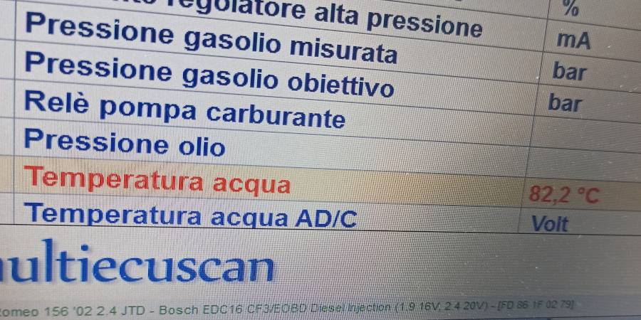

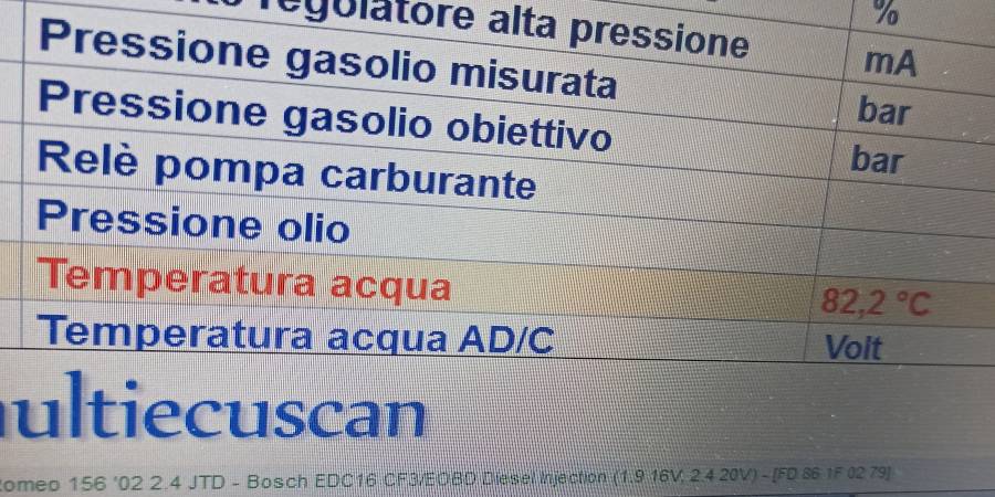

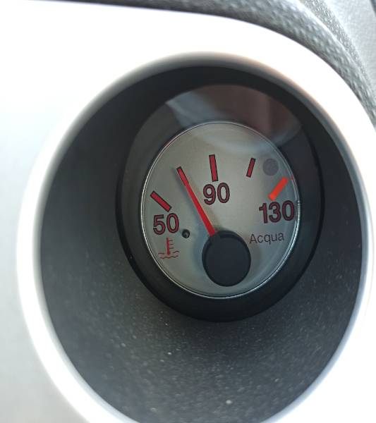

da tempo l'indicatore acqua sul cruscotto non supera i 70°, oggi ho voluto verifcare
cosa legge MES da centralina e ho l'impressione che lo strumento nel cruscotto non
funziona più tanto bene.Allego due screenshot:
Nella seconda immagine si nota che segna 82.2 ° mentre il termometro del cruscotto segna 70°:
la temperatura è presa dalla stessa sonda ?
Visualizza allegato 244690
Visualizza allegato 244691

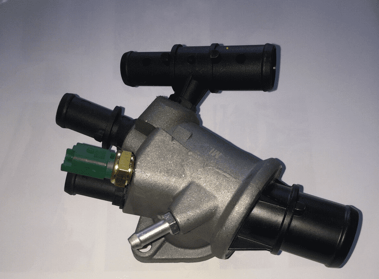

Il termostato l'ho già cambiato due volte, la seconda volta ho preso l'originale Behr-Thermotronic, ma la sistuazione non è cambiata.
Questa è la foto della valvola termostatca, c'è una sola sonda con tre fili.
Tre fili = 2 sonde (sensori).
Quindi un filo per la centralina e l'altro per lo strumento nel cruscotto ?
