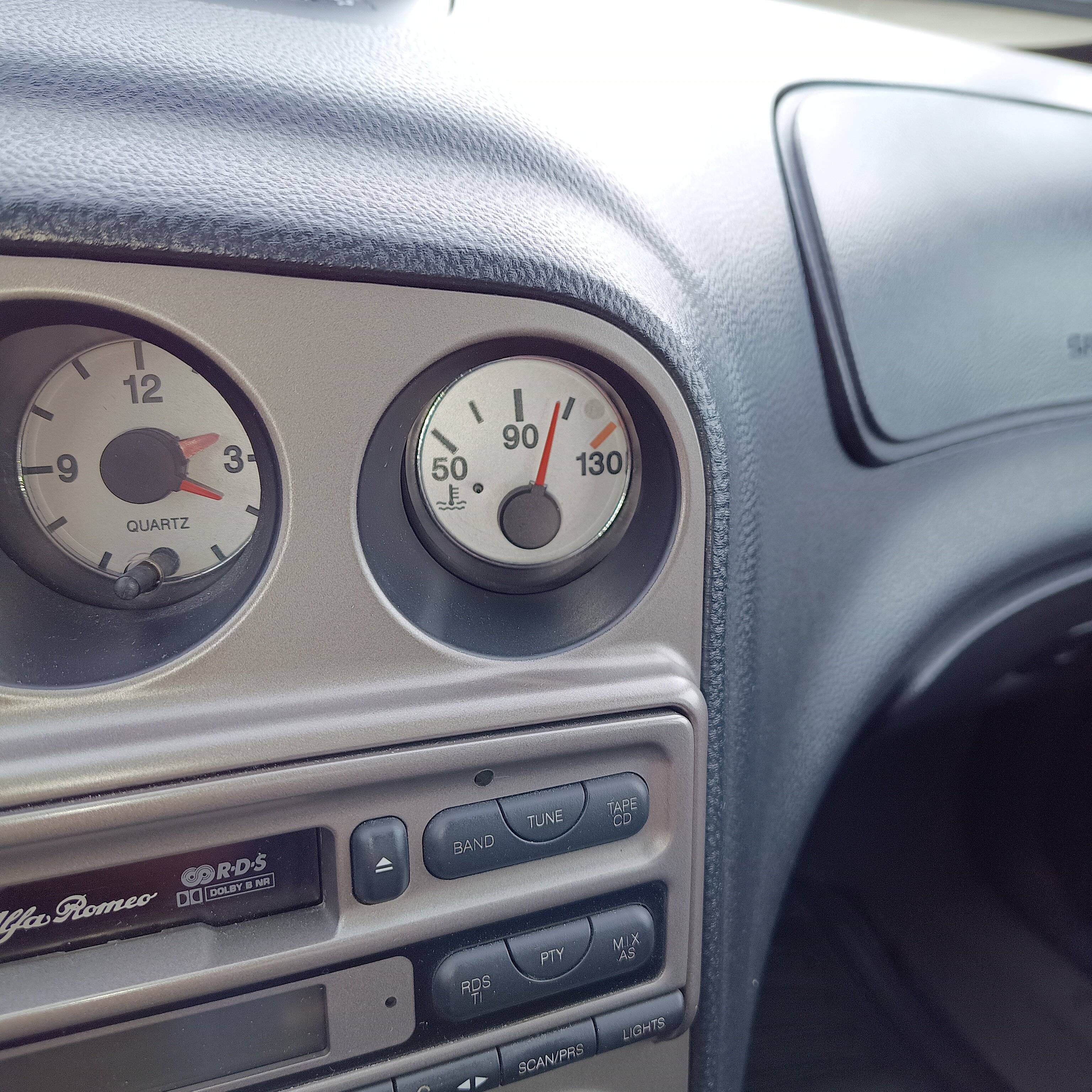

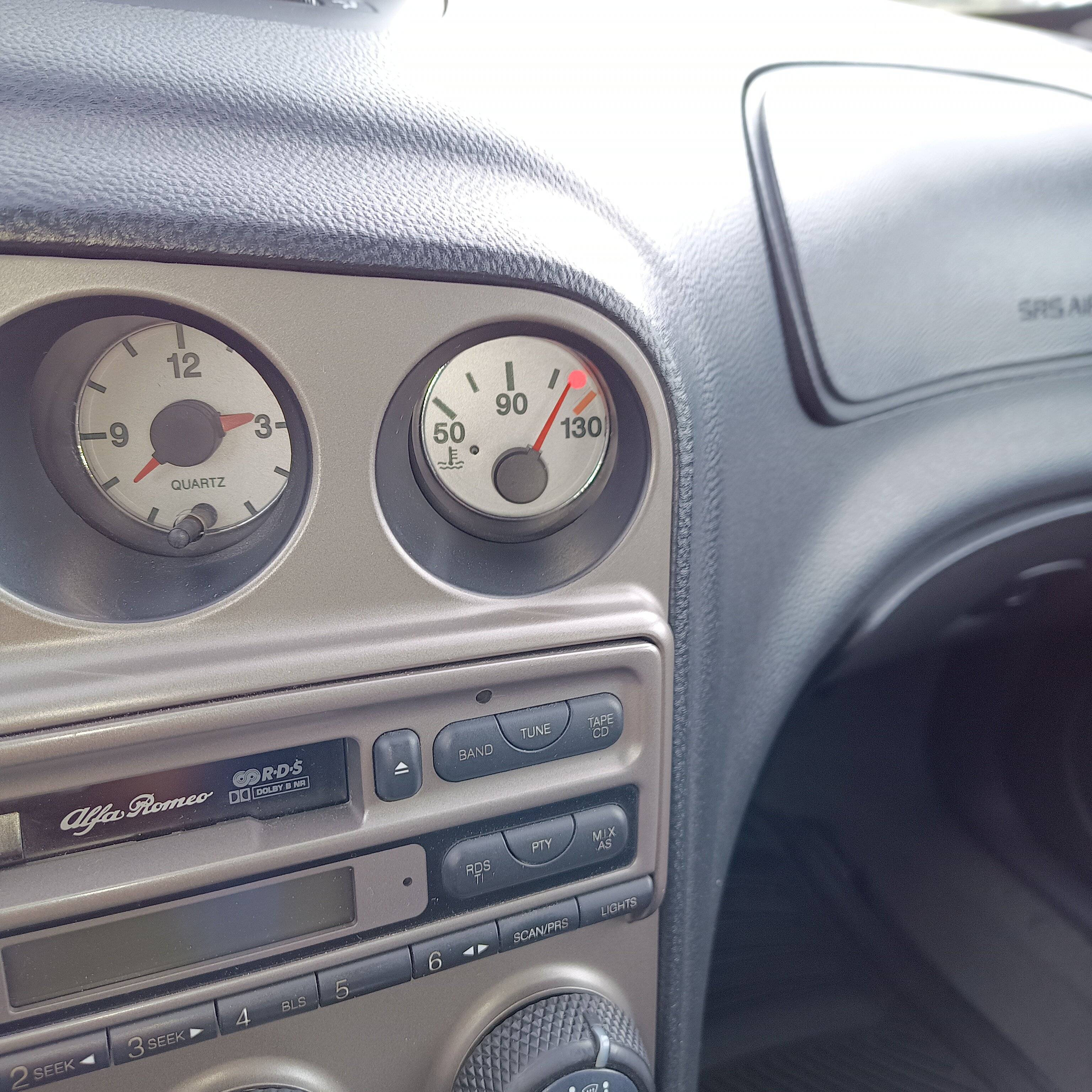

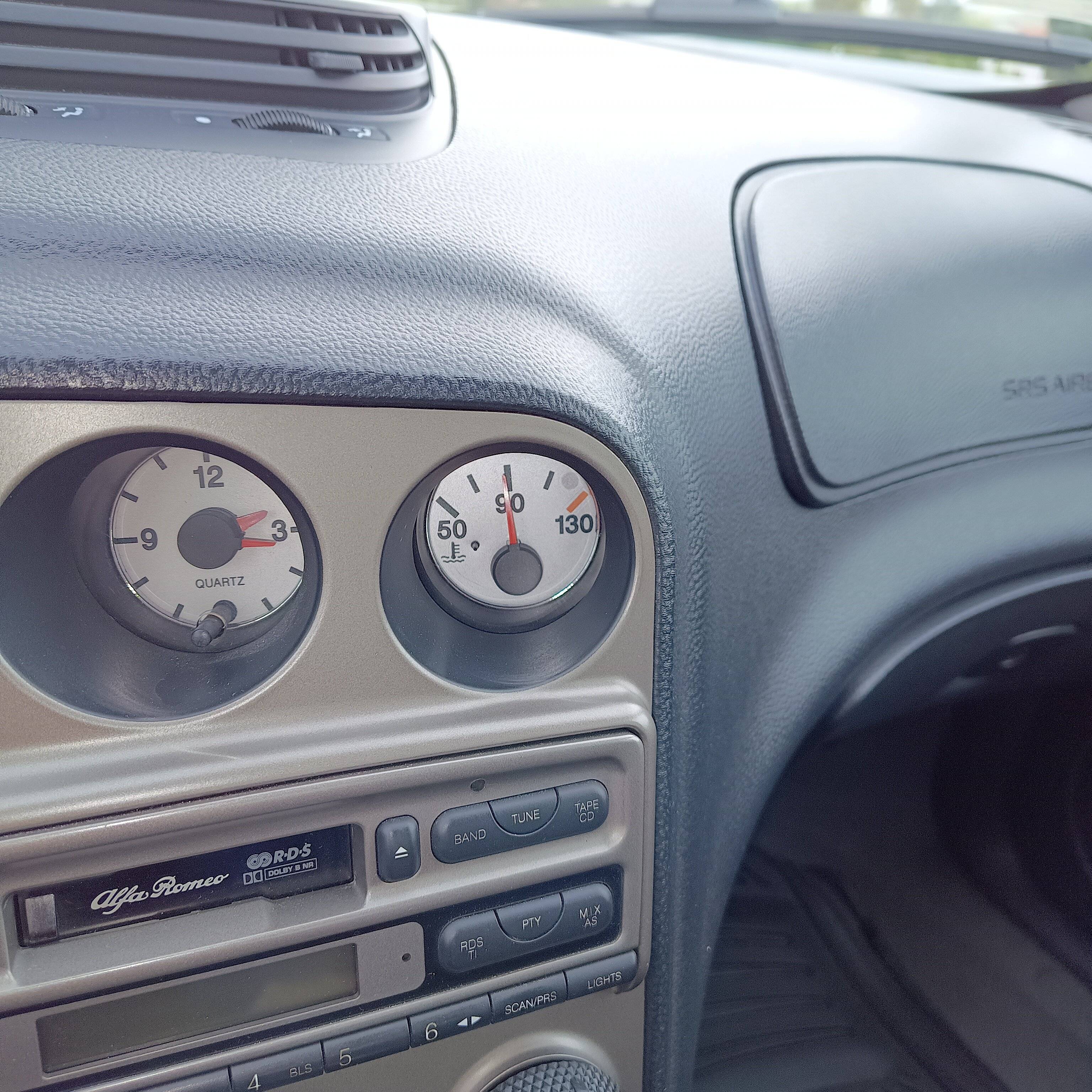

Salve a tutti, colgo l'occasione per postare delle foto ed un video, riguardanti il problema della temperatura alta della mia 156 JTD. La prima foto si riferisce alla temperatura di 90°, dopo pochi km arriva a 110°, subito dopo a quasi 130° e l'auto va in protezione. Il video si riferisce proprio a questa situazione. Il tutto dura pochi minuti e dopo la temperatura riscende sui 90°. Dopo alcuni km, il problema si ripresenta. Ho portato l'auto da un elettrauto/meccanico che ha fatto innumerevoli prove, anche cambiando il sensore di temperatura, ma il problema si ripresenta ugualmente. Abbiamo stabilito di provare a sostituire la centralina, speriamo bene 🙏. Grazie
