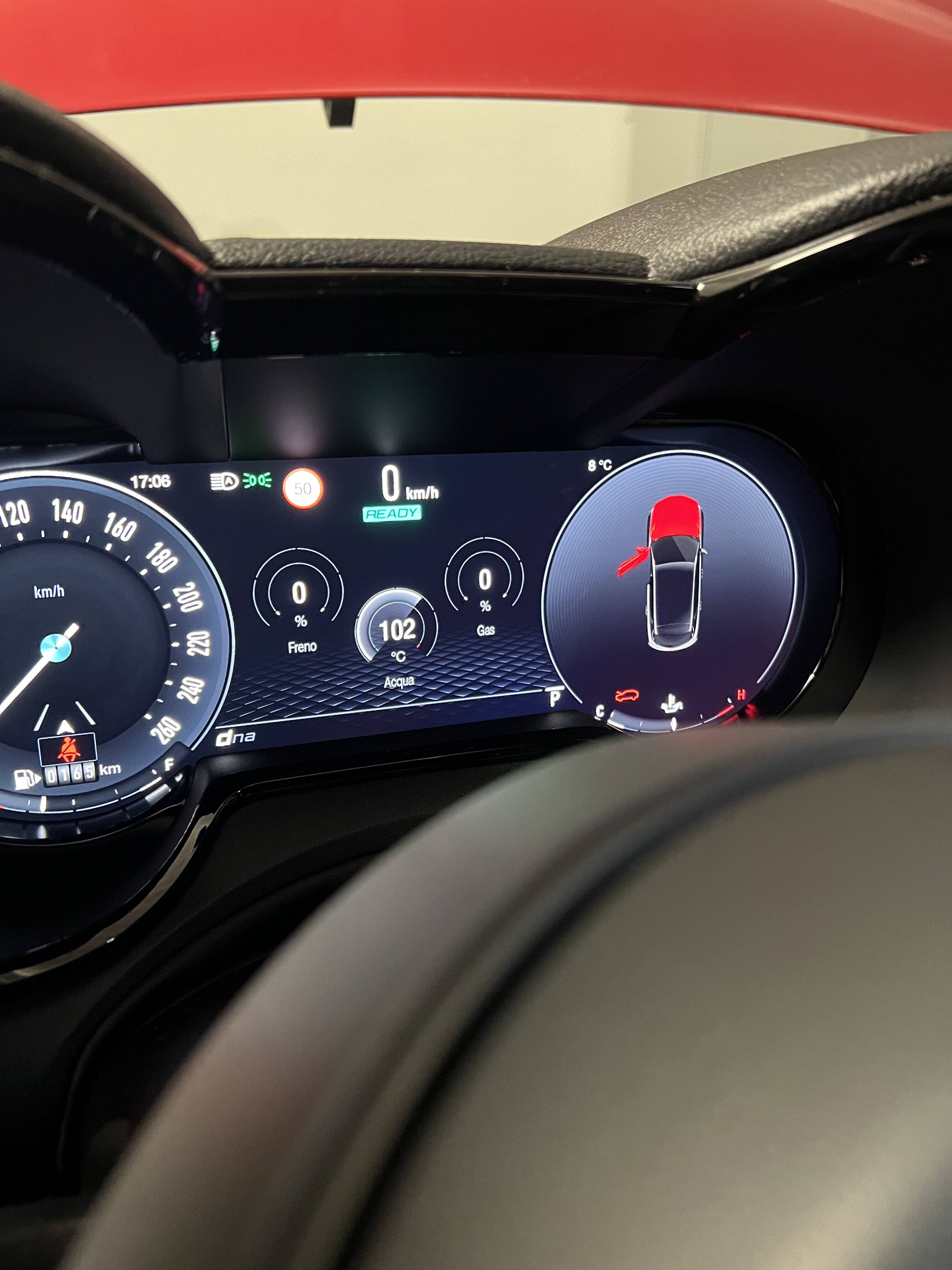

Bene…sorpresa . ….Oggi monitorando la temperatura vedo salire a 94-95 il dato
( La vettura stavo usandola per un tratto breve in D ) senza code o traffico e con le basse temperature che abbiamo qui al nord Italia
…. Tengo sott occhio il dato e arrivo a casa .
Nessun allarme
Aspetto un attimo a spegnerla … attendevo la ventola invece nulla e acqua a 102 ….( credo che la ventola si attivi a temperature maggiori?)

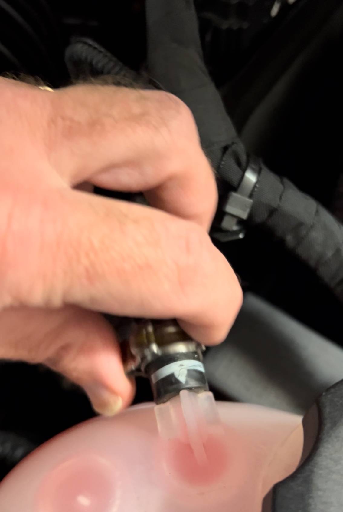

e il liquido ha sempre avuto un livello costante , ma una fascetta sopra la vaschetta è “smollata”… anche se la zona è asciutta attorno alla fascetta

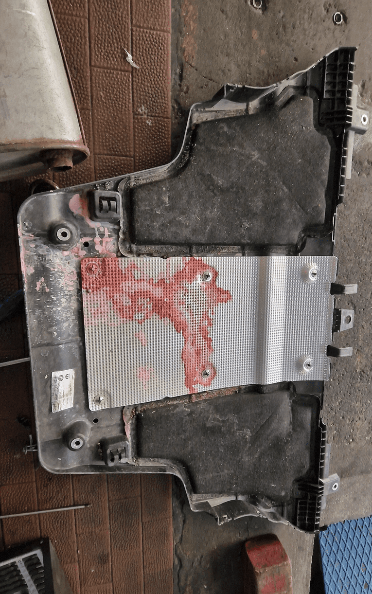

Il non vedere perdite sul pavimento del garage è naturale visto che c'è il paramotore in plastica.
Io solo quando l'ho fatto togliere, ho scoperto l'amara verità della mia perdita :
e cmq 102° mi sembra tantino

Ma quindi a 102 pensate che la ventola si doveva accendere già?
In linea teorica, sui "vecchi" motori eccome
