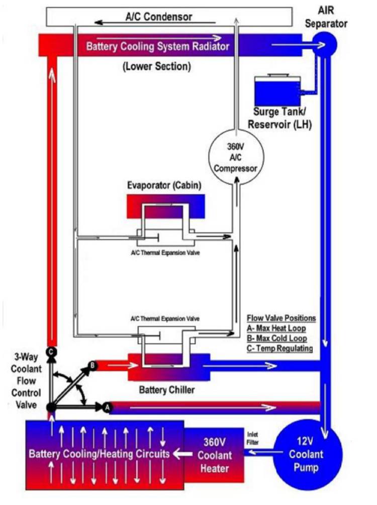

Il radiatore è unico . Raffreddano entrambe sullo stesso radiatore . ( plug in , non penso hybrid abbia due radiatori e circuiti separati ). Infatti si vedono i tubi confluire verso area anteriore radiatore
Se mandassero batteria a 90C si distruggerebbe in pochissimo tempo. Probabilmente il circuito PHEV é fatto così:
E consente di scaldare e raffreddare il pacco batteria anche con il clima.
Considerando che la hybrid non ha necessità di scaldare batteria o raffreddare attivamente durante la carica rapida sotto il sole la batteria (se va fuori temperatura durante l‘utilizzo alla peggio non viene fatta lavorare la parte elettrica senza impatti), e considerata la scarsa potenza elettrica da cui derivano piccoli requisiti di raffreddamento, mi aspetto che questa abbia per la batteria / inverter / dcdc un circuitino dedicato con radiatorino da 10cm x 10cm spesso 2cm a lato del condensatore clima.
