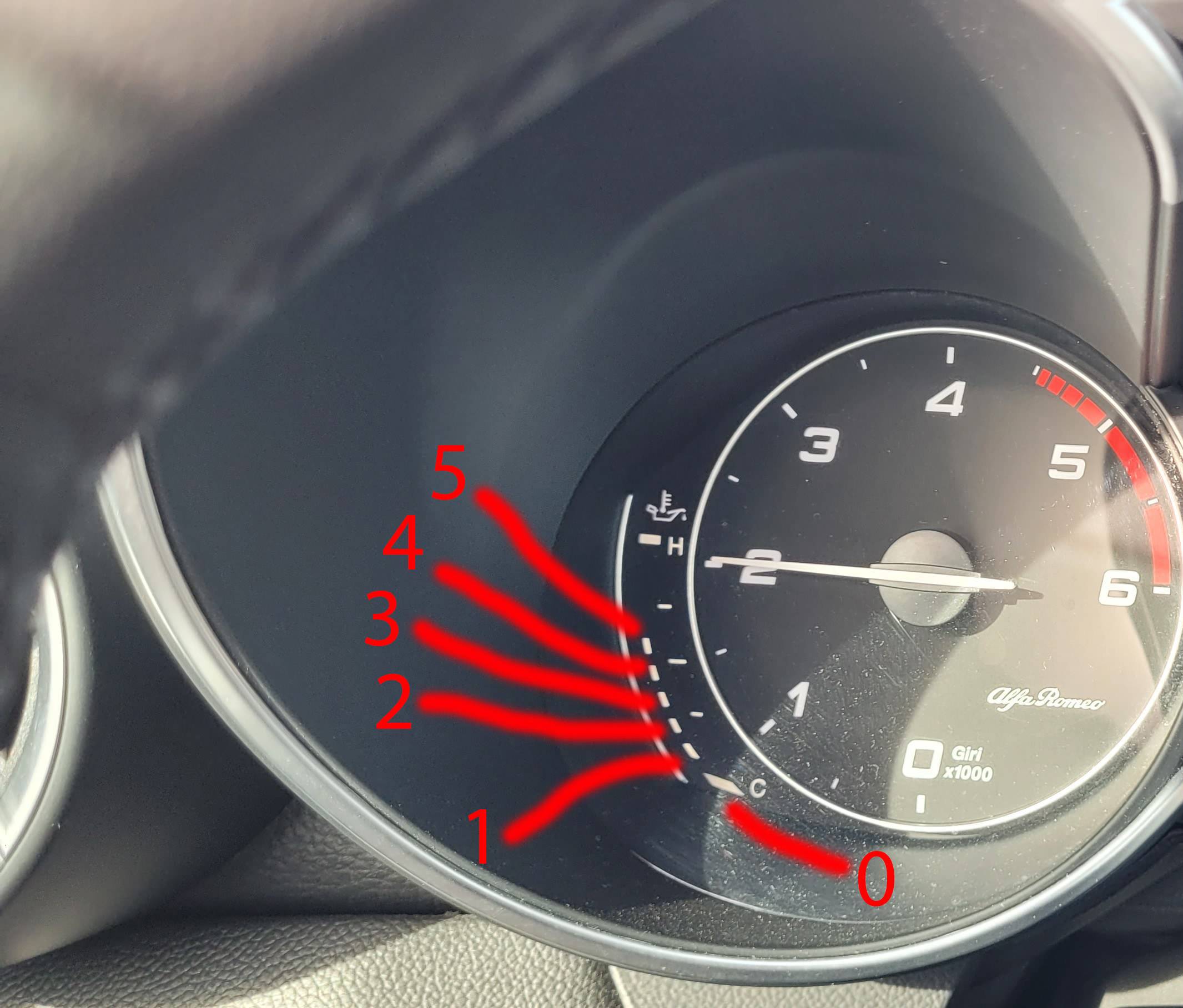

Temperatura olio alta da qualche settimana
Mi sa che ti confondi con la linea di minimo
Reazioni: Misano210
Io di solito intendo così (lo 0 l'ho sempre visto acceso) quindi per me non si conta
Reazioni: stefano1980 e evo3

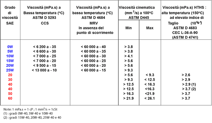

il 5w30 è un olio che potrebbe anche andare, Semplicemente essendo più denso cattura più calore nelle zone calde del motore, male non fà, anche perchè tra il 5w30 ed il 0w30 la vera differenza è a freddo in avviamento, a regime la densità dovrebbe essere sovrapponibile forse con una lieve maggiore densità del 5w30 che si comporta più da olio tradizionale con una curva di densità che raggiunge lo 0w30, sicuramente più additivato, intorno ai 120 gradi.
Per i parametri sae un olio 30 ha una viscosità cinematica a 100 gradi compresa tra 9,3 e 12.5 ed è probabile che lo 0w30 si collochi al centro del range, mentre il 5w30 sia più spostato verso i valori alti e riaggancia lo 0w30 a temperature più elevate
Non prendete per buono il valore di viscosità cinematica a 150 gradi HTHS del 0w20 della tabella, perchè gli attuali hanno più elevati satandard di hths (resistenza ad alti valori di taglio HS ad alta temperatura HT) essendo conformi ai recentissimi standard acea c5; quindi è più probabile un valore >2,9 come lo 0w30
Questo ultimo parametro è fondamentale perchè indirettamente ci dice cosa succede nei punti più vicini alle fonti termiche del motore, come ad esempio sulle fasce dei pistoni.
    29.3 KB · Visualizzazioni: 132
