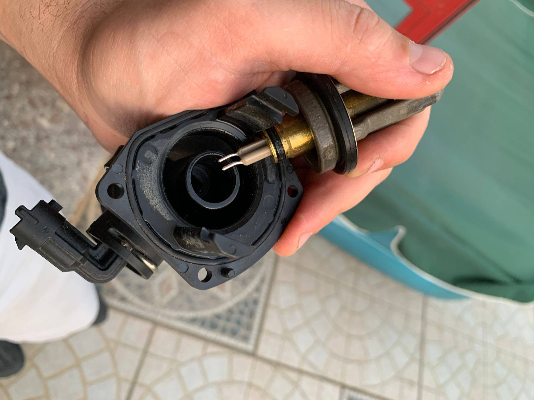

Io immagino che la resistenza di cui parliamo, sia questa. Questo in foto, è il bulbo principale della valvola termostatica, a cui è attaccato un connettore, che onestamente non riesco a capire se sia un sensore temperatura o una resistenza elettrica. A questo punto mi viene da pensare che sia la resistenza di cui parliamo, la prova che potrei fare è di staccare questo connettore, girare con il connettore staccato e tenere sotto controllo in tempo reale le temperatura dell’acqua.
Ma così facendo, anche se la mia prova risulterebbe positiva, non risolverei il problema. Perché c’è un contatto elettrico sempre aperto che mi tiene la valvola sempre aperta? Da cosa o chi viene comandata?
Ho pensato anche ai relè, lo ammetto, e ho provato a cambiare quelli sotto ruota, ma non ho risolto il problema. So che ce ne sono anche altri, ma non credo possa derivare da un relè.
L’ipotesi del bug software potrebbe essere, anche perché non sono assolutamente l’unico che ha questo problema, se c’è stata una release di un sw buggato?
Sono stato in alfa, ma mi hanno detto che per aggiornare l’ecu, va cambiato il sensore pm10, ma non mi assicurano, ovviamente che risolverei il problema….
È un casino, ma come me stanno tanti altri che dopo una tirata va giù la temperatura…. È un problema comune, ma nessuno, a quanto ne so, ha trovato una soluzione…
Aggiornamenti.
L’elettrovalvola di cui parliamo, non è altro che il bulbo della valvola termostatica che ha doppia funzione. Quando viene alimentato si spalanca (ho fatto le prove con la vecchia valvola)
Pensando a un bug che mandava sempre i 12v nel bulbo, ho tagliato la testa al toro.
Ho staccato il connettore sulla termostatica presente in auto, l’auto si è messa in moto normalmente, con avaria motore e codice p0957.
Mi aspettavo che staccando il connettore, la temperatura salisse, ma così non è stato.
Quindi le opzioni sono
Termostatica bloccata aperta
Pompa ausiliaria di raffreddamento (mi sembra ci sia) che rimane alimentata facendomi girare sempre acqua fredda nel motore.
Sempre se, il circuito di questa pompa è in grado di bypassare la termostatica…
