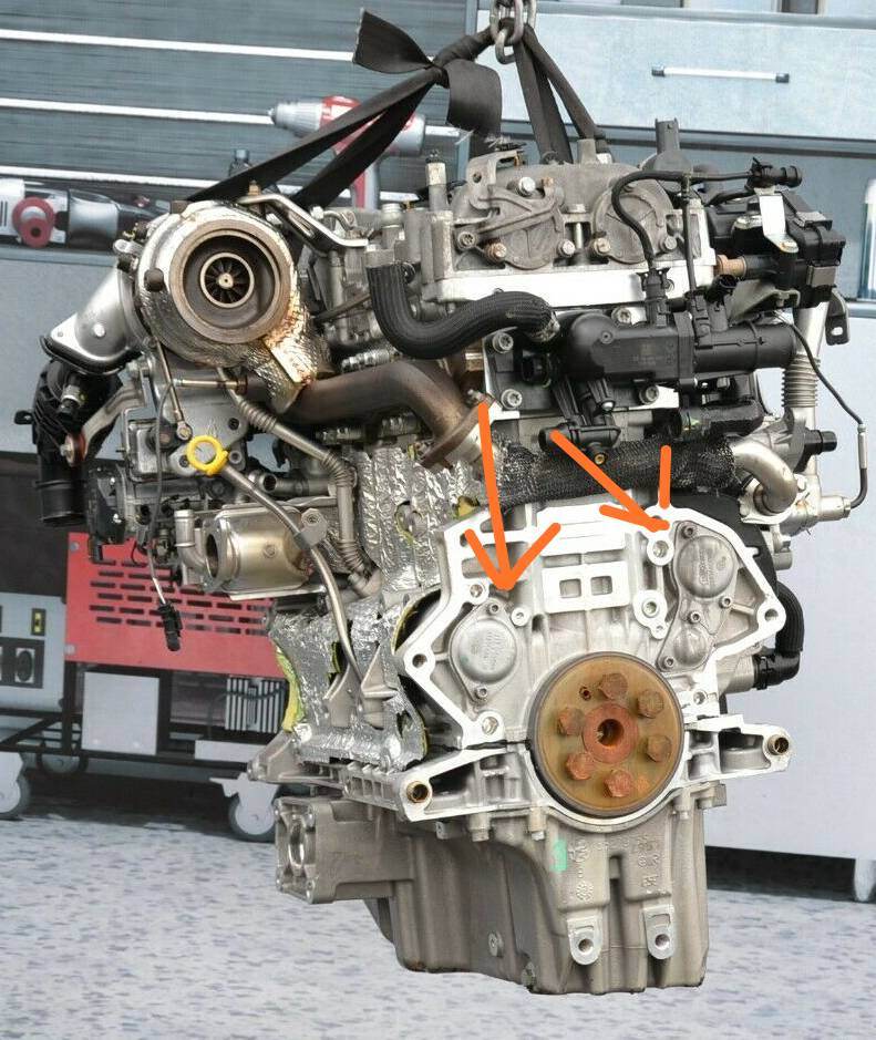

Purtroppo si, oltre al costo il punto non è dei più facili, bisogna smontare molto per arrivare nel punto.

Per la cronaca effettivamente il termostato è in una posizione piuttosto scomoda dietro al motore....ma da quanto ho capito parlando con l'officina Alfa il problema e che questi termostati sono un pò strani.

No…. Purtroppo non ho risolto ci sto ancora dietro, con una termostatica già sostituita. La prova che mi hai detto tu la devo fare, grazie!!
    123.7 KB · Visualizzazioni: 208
