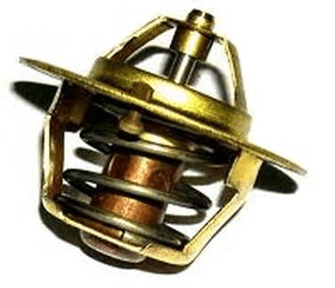

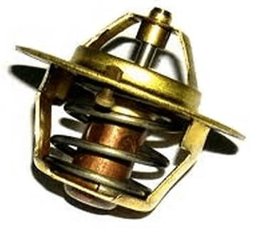

Se hai la vecchia puoi testarla (io lo feci) con un termometro che raggiunga almeno i 100°C e un pentolino da mettere sul fuoco con dell'acqua dentro.
Ci immergi il termostato:
e vedi a che temperatura apre. Quello che ho cambiato (io) alla mia ex mercedes (10€ scarsi di robo) apriva a 60° invece che a circa 90° come quello nuovo.
Già fatto, sembra funzionare bene. Il problema è che quando l’ho smontato l’ho trovato aperto, si era inceppato. Ma funziona bene quando non si inceppa
