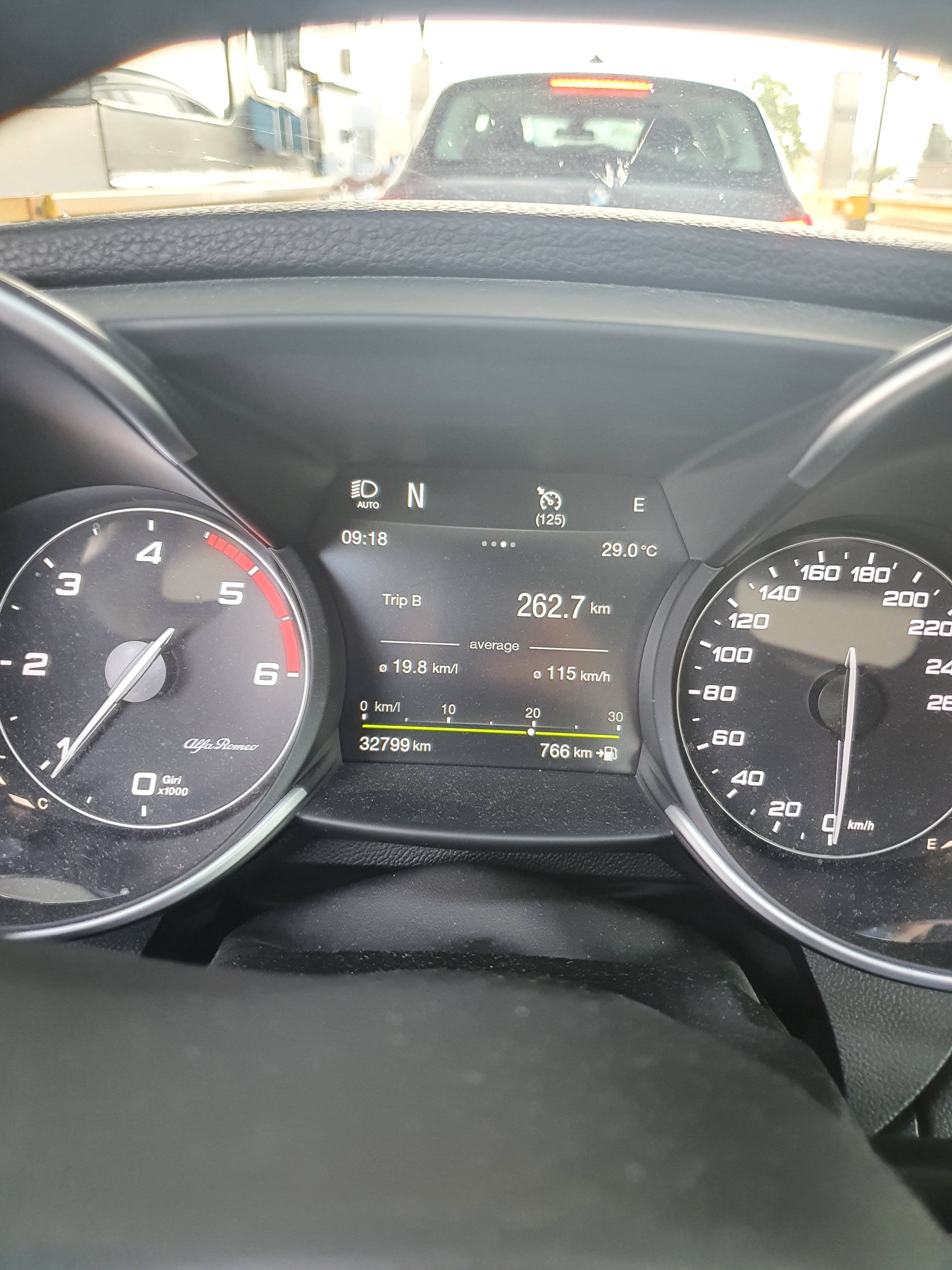

io ho provato 3 olio diversi
tragitto autostrada Asti Verona
il traggitto lo faccio più volte al mese
cruise control impostato a 125,Eni Diesel +,manettino in A,clima spento
con olio selenia non ricordo se 0-20 o 0-30 media 18,8 (max 19.1)
con olio shell 0-30 C3 media 18 (max 18,5)
con olio bardahl 0-30 C2 media 19,5 (max 19,8)
tra il primo e l'ultimo c'è una bella differenza.
