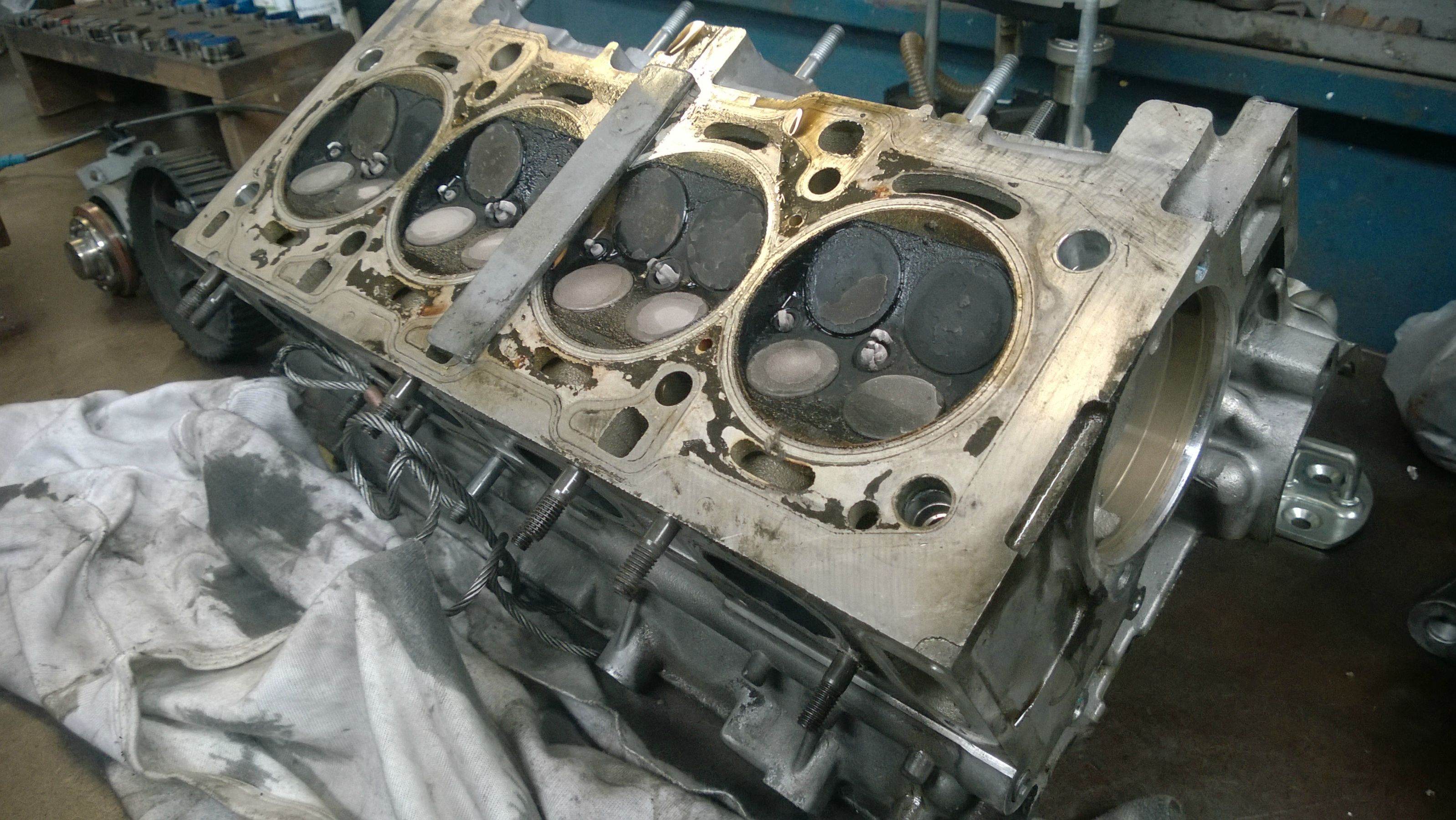

premetto che a vaschetta con tappo aperto e a folle l'auto accelerata a 4000 giri e oltre, se la testata fosse compromessa avrebbe dovuto vomitare fuori acqua a valanghe. invece nulla...passaggio acqua normale e senza problemi. non c'é nemmeno condensa sotto il tappo dell'olio. per me la testa non sfiata
Reazioni: ziopalm e M@urizio
i pasaaggi acqua di questa testa sono proprio così. questa è una testa uguale alla mia. intanto domani vi aggiorno. l'auto se l'é tenuta il meccanico
