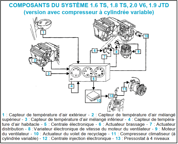

Scusa, hai ragione... i sensori sono solo 4, non 6; Capteur de température = sensore di temperatura
Come puoi vedere c'e' una connessione tra la centralina clima (5) e la centralina iniezione (12)

Stai confondendo la centralina climatica e i suoi sensori (non termostati) con la centralina di iniezione...
E' risaputo che la centralina climatica è connessa con la centralina motore ma non in temperatura bensi con un segnale che modifica l'anticipo motore nell'istante in cui viene comandato il compressore. Tuttociò allo scopo di evitare che il maggior assorbimento di energia del compressore comprometta il regime minimo.
Leggi bene gli schemi, non quelli in francese presi in rete ma quelli forniti da Alfa.... ;)
Se fai una ricerca tra i miei post (e non solo i miei) di molti anni fà trovi tutto ciò che ti serve per capire....

Ti rispondo per dimostrarti che concettualmente sbagli e conosci solo superficialmente il tuo impianto, dopodichè mi arrendo e rinuncio a proseguire oltre....
L'elettroventola che raffredda il condensatore non è asservita alla centralina del clima ma l'inserzione viene comandata dal pressostato "Trinary" che rileva le pressioni del circuito frigorifero.... studia!
