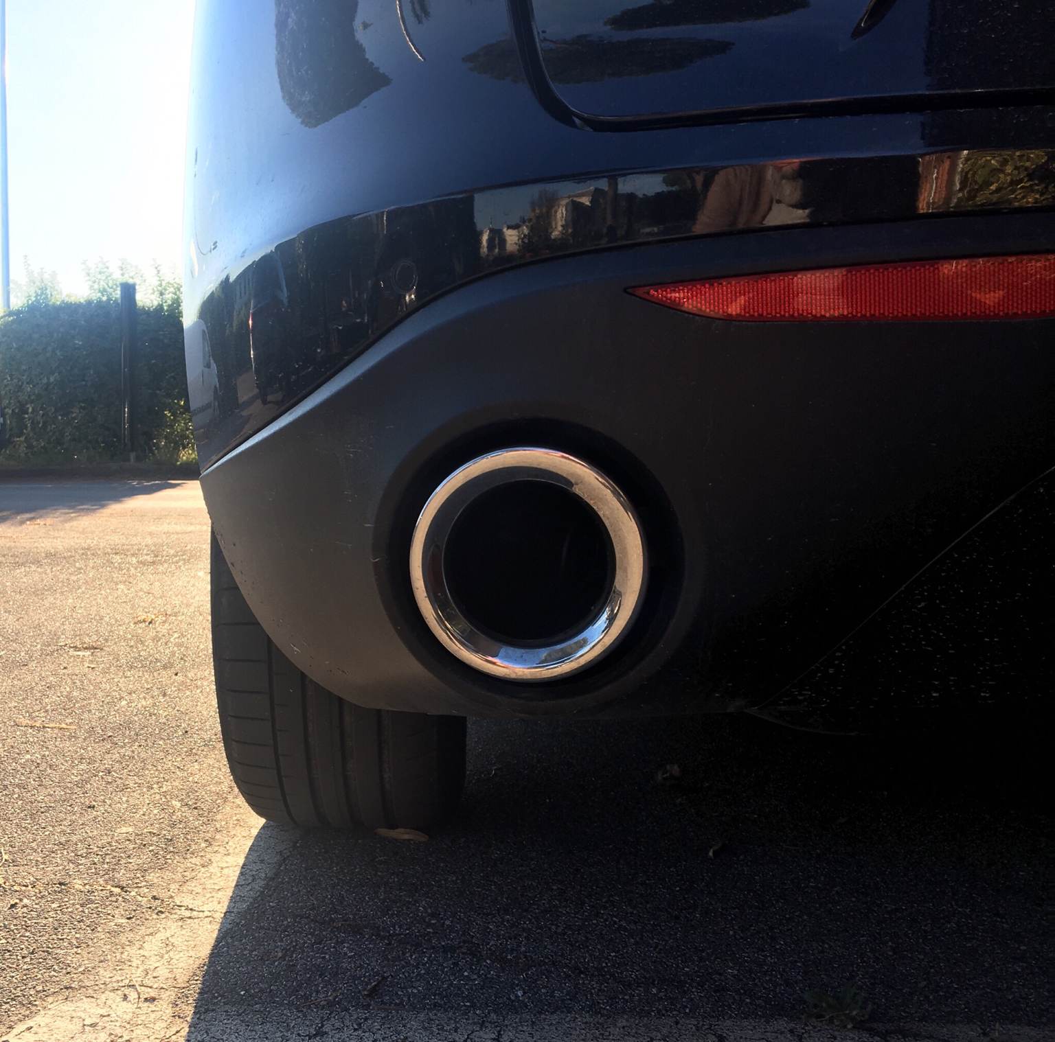

Credo che li abbia tagliati e raccordati al terminale cromato (vedi foto precedente); avevo qualche timore per il calore nei lunghi viaggi, ma dopo 4.000 km tutto ok.
Rumore più o meno come prima (da trattorino a trattore [emoji4]), ma resa estetica ottima.
Modifica tubo terminale da uscita silenziatore effettuato secondo mie specifiche da Ragazzon Scarichi presso la loro sede previo appuntamento.
Che ne dite? Io sono soddisfatto, non avevo intenzione di sostituire l'intero scarico sulla mia 210cv diesel e volevo lasciare intatta l'estetica con i due "cannoni" fissati al paraurti originali ,mi sono recato presso la loro sede con l'idea di tagliare i tristi e striminziti terminali subito dopo il silenziatore e raccordarli con un adattatore con uscita circa 80 mm diametro .
Se qualcuno è interessato ma non è della zona (Susegana provincia Treviso) mi diceva il responsabile che possono anche fornire il kit pronto, basta andare da un comune meccanico e far tagliare con un flessibile i tubi, senza smontare il silenziatore , basta mettere l'auto sul ponte, e montare il tutto in pochi minuti.
