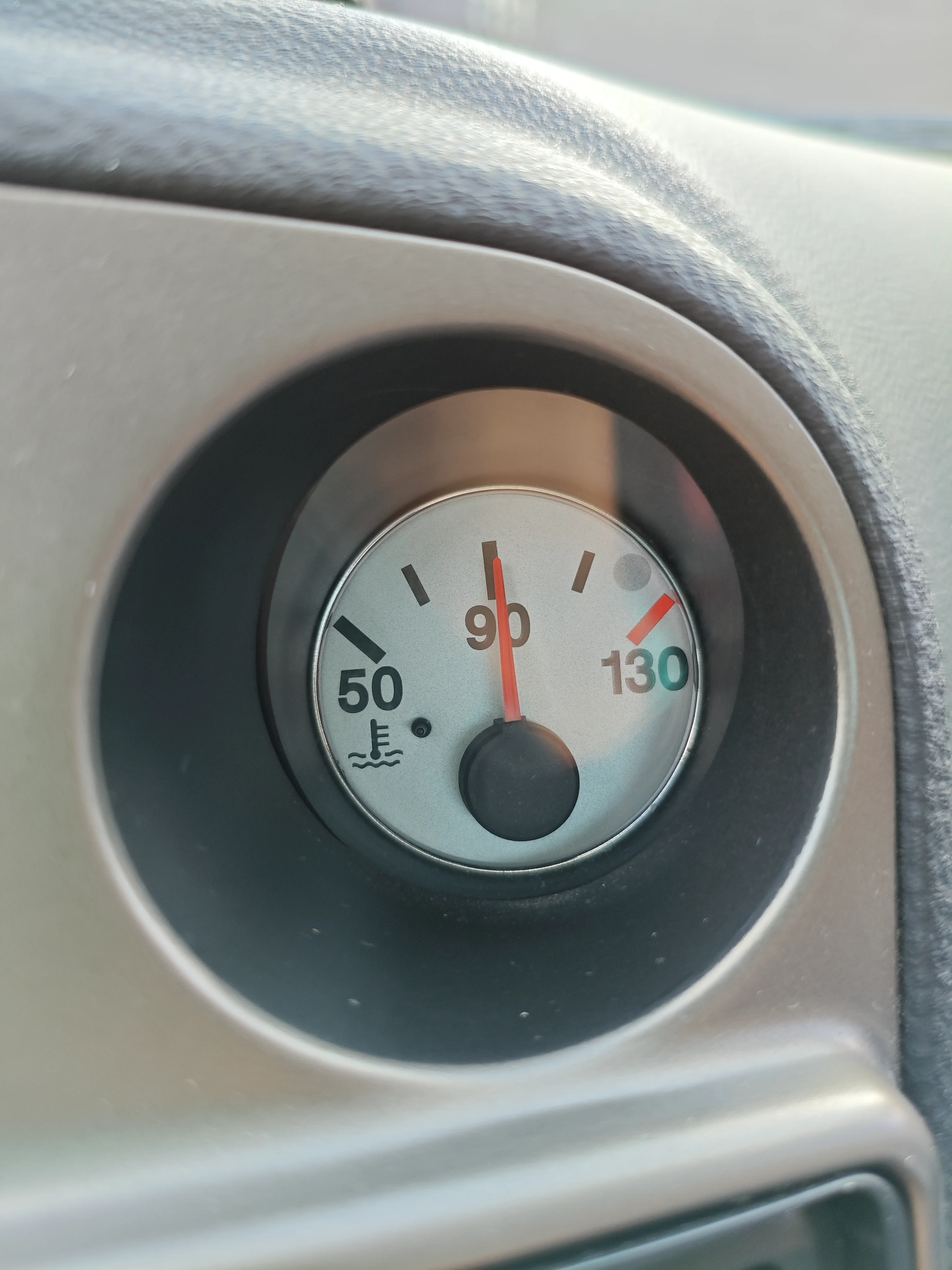

Misura la temperatura con lautodiagnosi e ti togli ogni dubbio....a me non è mai successo di comprare un termostato NUOVO ed avere problemi come questo....
Sei sicuro che non è difettoso?
Solo dopo vari tornanti e tratti di prima e seconda, arriva a temperatura e attacca la ventola...
    581.9 KB · Visualizzazioni: 31
Solitamente vi è una forte discrepanza tra temperatura reale del liquido e temperatura indicata dal manometro, quindi prima di colpevolizzare il termostato va fatto un controllo con diagnosi.
